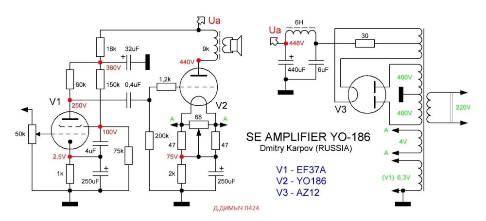

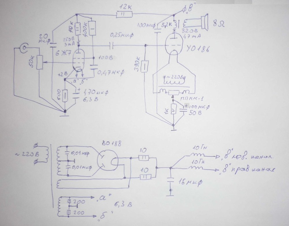

19 минут назад, юрий робертович сказал:
ДимДимыча и alnsu плиз
Никак без лиловых схем опять не обошлось не по теме совсем, почему тут, извините?
Оригинал, моноблоки, оконечники, каждый со своим Б.П, на совсем других лампах, копии мастеров Шиндо и Курашимы и многих других, тоже моноблоки, оконечники на 310А и 300В и с Предами ипользуются! У Raffel двойное моно, и на каждый канал свой Б.П. продолжим по теме?
Если в шасси только две дырки, можно попробовать 6ЕМ7 и подобные. Там один триод с приличным усилением, второй с приличным током, 10 ваттный. Для раскачки прямонакалов часто его пользую. Схема Рэйчерта.

Давно делаю колпачки из китайских очень просто, выкидываю жестянки нафик, и из контактов старых реле РПУ, РСДМ, МКУ и проч, подходящих по размеру, и все. И пружинит, и контакт надежный, и вид нормальный. Такие же на г-807
И еще, первая лампу я поставил еф37, 6ж7 50-х годов, они лучше.

Первая лампа так как раз и пустая, как все наши, после 50-х годов, хоть 6П3С, хоть УО, хоть УБ-180, хоть ГМ57....
