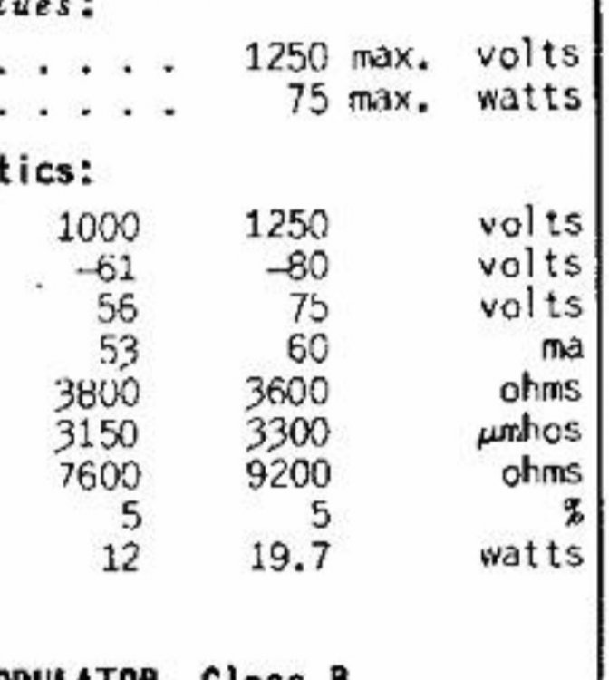

Например - почему применили относительно проблемную 211ю лампу - "потому что они были всë равно" или по другой причине... А, скажем, не более "ровную" 845ю. Хотя известны аппараты других фирм, где ставится по вкусу и та и та

Мне кажется, что по "легендарности" 211 и 845 несильно разнятся...
"Нет, ломом подметать - чтоб задолбался..."
В 18.04.2025 в 09:26, Xрюн222 сказал:
Вот очень хотелось услышать бы как? Не про режим выходной, а про всё остальное. Ri ламп разное, оптимальная приведенка ТВЗ требуется разная, раскачка по напряжению разная, требования к драйверу по току разные. Что у 211 и 845 общее кроме панельки, накала и баллона? А, да, ещё рассеиваемая.
Лампы абсолютно разные и требующие принципиально разного подхода к построению усилителя.
Не видно такой абсолютной разности, чтоб совсем никакой взаимозаменяемости, при соотв. построении схемы... Другое дело, что они явно создавались как пара "генераторная-модуляторная", поэтому вообще смысл 211й для НЧ под вопросом... Она явно для генератора ВЧ в классе эдак В или С. Аналогичная история и с VT25-VT52, например.
9 часов назад, Xрюн222 сказал:
А зачем видеть в этих лампах что то общее или разное?
Онгаку был придуман и создан своим конструкторов с 211 лампой.  Не понятно зачем пихать в него 845.
1 час назад, Buran81 сказал:
Точно!  Как раз мнения Гуру  мы тут и ждем, окончательного!
23 минуты назад, Xрюн222 сказал:
Ну смех да и только:-)))
Сейчас кстати занят намоткой трансформаторов для 211 и вариабильно для  845 лампы.  Анодную нагрузку взял как у современного ,японского Онгаку 12К. Но на выходе  под 8 и 16 ом, не только 8ом. Железо правда не HiB как у японского ,старшего брата ,а Аморф 250.И провод конечно не серебро ...но все же:-)))
