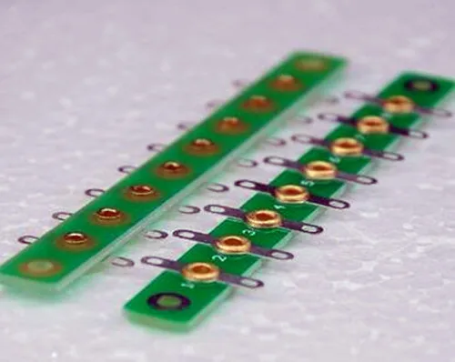

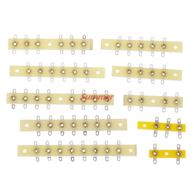

Вот такие монтажные планки сегодня точно видел в продаже на Али.
Сергей Витальевич, ссылкой не поделитесь? Пожалуйста.

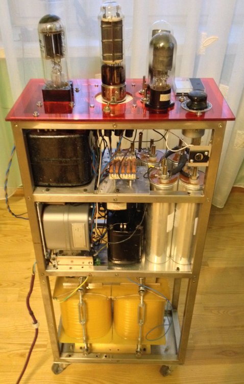

Макет моноблока Р.S.E. ( 14вт)  на сдвоенных тетродах EL156 с фикс. смещением и выходном трансформаторе (и дросселе) от М. Фельдшера -на HI-B сердечнике.
Драйверный каскад -УПТ на 6н6п , с переходным конденсатором силвер Аудионот . Силовой транс -  ТАНГО -ме225
нравится мне розово-красноватое орг стекло сверху..вот нравится
ПС и никто не догадается где выходник и каких он размерофф :)
9 часов назад, Agats сказал:
1 час назад, BAA сказал:
На нижнем ярусе?
Выходной трансформатор вроде б на верхнем ярусе, в низ нет смысла его устанавливать.
6 часов назад, BAA сказал:
На нижнем ярусе?
Да, это он.
4 часа назад, matss сказал:
В низ нет смысла его устанавливать.
Я бы сказал, чем тяжелее и габаритнее деталь, тем смыслее устанавливать нижее.

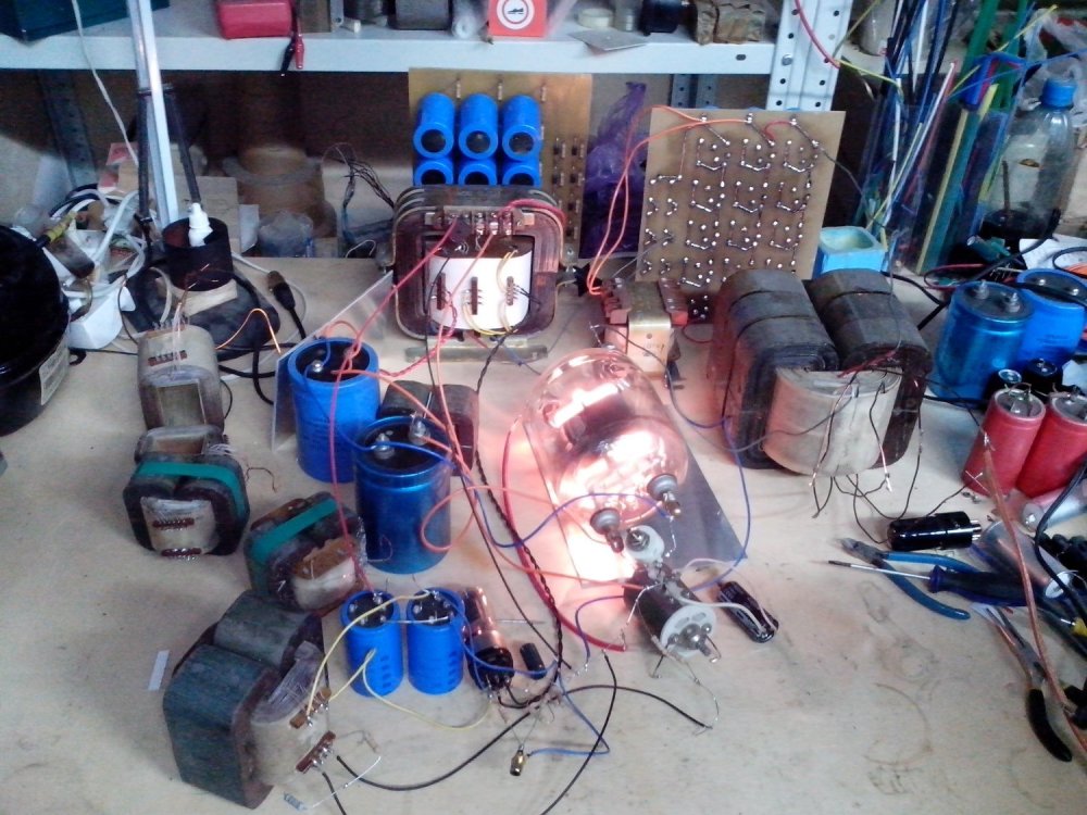

У меня даже без фанерки. Начитавшись старого АП сделал анодное 1400 вольт, ибо там один "гуру" при 1200 получил 50 ватт не напрягаясь, ага, при раскачке 6Э5П. Нн понравилось, совсем, сделал удвоение, и при 2800 заиграло.
Оформил потом в таком стиле.
