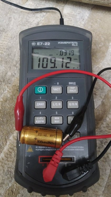

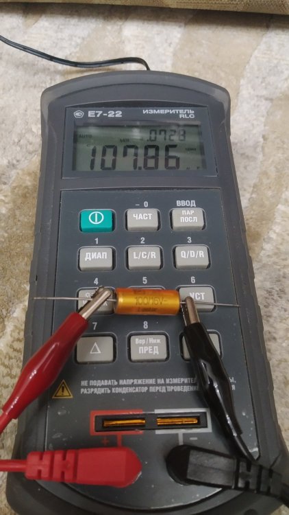

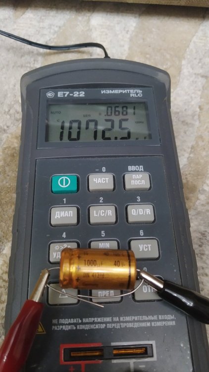

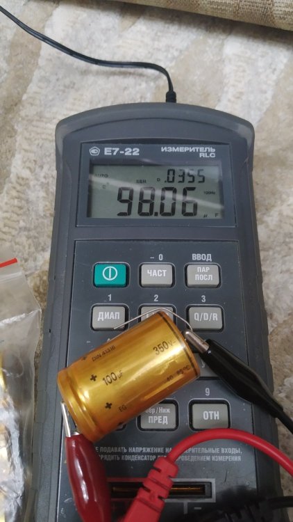

Кстати, по поводу ROE, позволю себе несогласиться с мнением Михаила, емкость у них часто даже в плюс немного, не то что у новодельных -20%, да и тангенс у низковольтны конечно  повыше, но в районе 0,1-0,3, никак не 1-2, а у высоковольтных, 250-350в и подавно ещё ниже, 0,03-0,06 типично.
Вот несколько примеров, причем 100/250 ещё и б/у...

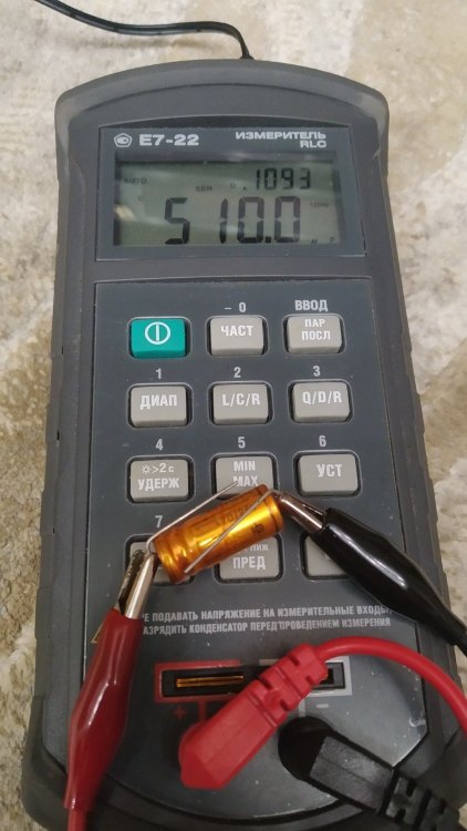

Еще несколько фото, и  биполярный в том числе, но параметры вполне гудные, аномалий не замечено ;)

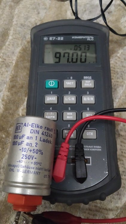

А двухсекционному ужо под 50 лет и параметры тоже вполне себе норм,  странно...
