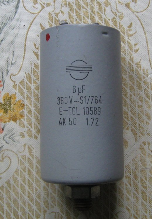

Вывалился из-под стола... Стоит ли внимания? Ну, например, во вторую сетку  первой лампы корректора и на землю?
С уважением, Nittis
5 часов назад, Nittis сказал:
Стоит ли внимания?
Стоит, этот конденсатор в отличии от обычных имеет два слоя диэлектрика. Выпускался только на 200 вольт, 1,2,4,9,14,18 и 27 мкФ.
Тоже интересует данный конденсатор , кто ещё использовал, какие впечатления особенно в низковольтных схемах ( транзисторных) в качестве разделительного.
 В наполнителе нет вредных веществ......совола!
Это очень хорошо.
Значит масло или думаю точнее смола.
В высоковольных обычно что то типа смолы.
1 час назад, nepalimso сказал:
Хочу в блок питания 2500-2700в .Что значит No PCB^s
Варианты
-PCB (англ. printed circuit board) — печатная плата
-Polychlorinated biphenyl — полихлорированные бифенилы
55 минут назад, sova сказал:
Варианты
Да, обычно No PCВ -  не на печатную плату
А тут второе явно - Polychlorinated biphenyl
А что, без разборки уже пользовать немодно? Если снаружи коррозии нет и измеряется нормально, то какова вероятность, что протечет?
19 minutes ago, ДимДимыч said:
С высоковольтными не до баловства.
Выдерживаем и проверяем утечку. При номированом. Пользуем на 50% от проверенного.
С отравой не "балуемся" - то есть не пользуем - здоровья не купишь а новые кондеры - запросто.
В СССР полихлорбифенилы производились с 1934 до конца 1995 года. Они выпускались под марками совол, совтол и гексол. Основными производителями соволов были ПО «Оргстекло» (Дзержинск), ПО «Оргсинтез» (Новомосковск) и опытный завод ВНИТИГ (Всесоюзный научно-исследовательский институт гербицидов, Уфа). Трихлордифенилом пропитывали бумагу в конденсаторах марок ЛС, ЛСМ, ЛСЕ (Ленинаканский электротехнический завод, для люминесцентных ламп в 1969—1990 годах), ИС, КС, КСЭ, КСЭК, КСТС, КСП, КСПК, КСШ, КСФ, ФСТ, ДС130-45, ПС, ПСК, РСТ-2, РСТО-2, ГСТ-1-50 (гасящие для метрополитена), ЭС (Усть-Каменогорский конденсаторный завод), ЭСВ, ЭСВП, ЭСВК, БКС, КСК (последние до 1988 года выпускались на НПО «Конденсатор» г. Серпухов). Полихлорбифенилы заливали также в силовые, высоковольтные, импульсные и другие трансформаторы, производившиеся во многих городах России.
Производство ПХБ практически полностью прекращено во всем мире. Для скорейшего экологически безопасного обезвреживания этих веществ в 2001 году большинством европейских стран была подписана Стокгольмская конвенция о стойких органических загрязнителях. Участники этой конвенции приняли на себя обязательства полностью обезвредить имеющиеся в своих странах ПХБ до 2028 года.
ЭТО ИЗ ВИКИПИКИ.
ЛСЕ, ЛСМ, БКС Не предназначены для постоянного тока, при работе происходит разрушение активного слоя и изменение свойств ПХБ.
