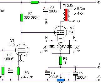

А поскажите пожалуйста - германиеые диоды в катоде какую функцию выполняют и как это работает? Может мне тоже надо а я не знаю
1 час назад, Nordwind сказал:
Заменяют резисторы ценровки накала, но подбирать их еще тот гемор, я отказался от этой затеи,
5 минут назад, Юрий_Б сказал:
Ещё и подбирать... полупроводник в катоде, всё как то странно, наверное проволочный резистор действительно попроще
9 минут назад, Nordwind сказал:
Потенциометр на 100ом будет самое то. И потбирать не надо

Смысл применения диодов в возможности питать прямонакальную лампу переменкой и да, диоды надо тщательно отбирать.
13 минут назад, S.Laptev сказал:
Второй вариант - переменник балансировки мелкого номинала, если накальник позволяет. У меня используется 3+3 ом проволочники + переменник 47 ом. Меньше номинал - лучше звучит и меньше шумит.
40 минут назад, kaw-gm сказал:
Какое преимущество диодов? Какие то плюсы всё же есть?
Низкое внутреннее сопротивление, зато П/П в цепи сигнала оказывается со своей спецификой звучания материала.
1 час назад, S.Laptev сказал:
90 лет питали переменкой, не совсем понимаю почему именно диоды, резисторы тоже можно подбирать... В чём профит?
Насколько я помню, подстроечный резистор не всегда стоит по центру, при минимуме фона, либо через какое то время его приходится сдвигать от центра, по этому диоды не панацея. Да и лишние камни в сигнальной цепи.

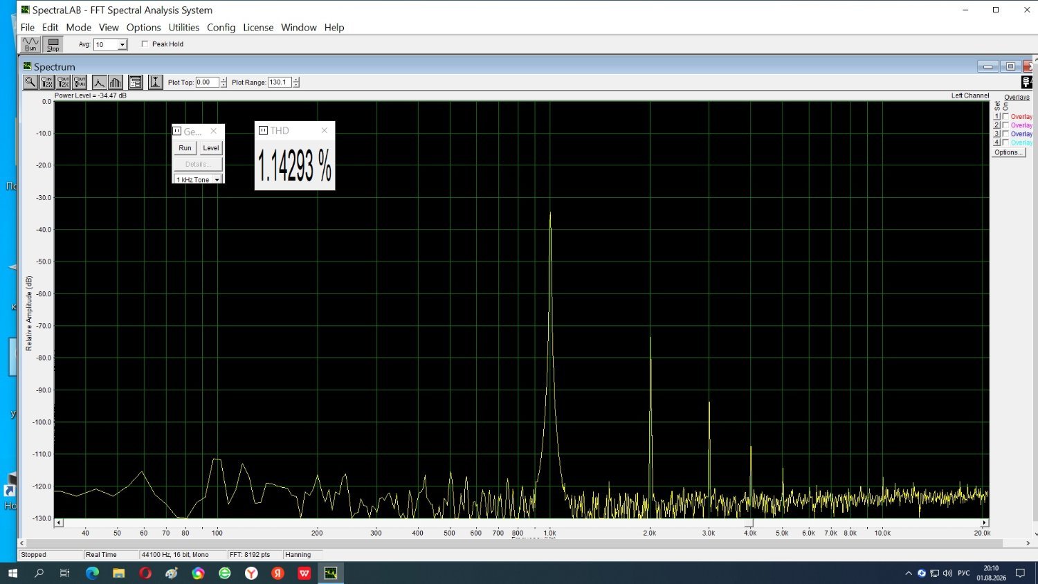

На удивление слишком ровное АЧХ для лампадника, замеренного с сигналом лин.вход - выход на динамики, у меня так не получалось и с "нормальными" трансами и с замухрышками. Никогда
А вы карту саму на себя замерьте,  так и сразу все получиться . График именно такого замера он и выложил , а не ачх усилителя .
