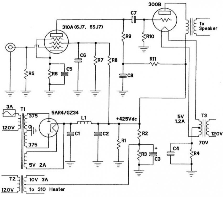

Спрашиваю мнение коллективного разума. Вот однотактник с 6П20С в триоде, ток 100 мА, анодное 275 вольт., смещение фикс.,  трансформатор 20 кв.см., сопр. первички 62 Ома, Ктр = 25, индуктивность не помню, генри 40 мож., драйвер 6П9 в пентоде спокойно выдаёт вольт под 80 ампл., ток 20 мА.
 Имеет смысл вместо 6П20С поставить пару 6С4С? И как , по вашему, при этом должно измениться звучание?
Особого смысла нет, на мой взгляд, в обоих случаях мы будем слушать 6п9. Если исползовать на выходе триод с низкими искажениями, логично использовать драйвер с еще меньшими искажениями и приятным спектром. Если убрать за скобки охи-ахи "свидетелей Западного Электрика 91" то мы не увидим ни одной промышленной или часто повторяемой любительской конструкции пентод/dht триод. 6с4с это лампа для 3х-каскадного усилителя. С радостью изменю свое мнение, если услышу альтернативу.
Есть нюанс. В исходном виде "западный электрик 91" охвачен петлей ОС, однако... Еще, кстати, первый опубликованный Лофтин-Уайт - 24+45 или 50. Тоже тетрод + DHT.
Тот, что был в вестнике
Я ставил 6С4С с выходным твз 3к, 360в с бп (1.2к в катоде 6с4с) и 6ж8 первой лампой, все остальные детали (пусковые конд. 16мкф , зашунтированные к78-2 + к40у-9, переходные разные тогда пробовал, вроде как на к40-9 остановился, как наиболее "мягком" по звуку) как на схеме. Тогда мне звук очень даже понравился, несмотря на критику схемы на старом АП. 20 лет с хвостиком минуло, но иной раз кусает мысль - повторить и послушать....
Меня периодически кусает мысль повторить (2а3/6с4с) + 6ф5/6г7....И как иной раз куснет посильнее -даже и делаю...
А 6к5 в этот тандем тоже подойдёт, скорее всего?
Все так. С пентодным/тетродным драйвером для 2а3 я пробовал pl801 и 6а4, не в лофтине, правда, а в смите. Звучит это все по-своему интересно, с хорошим драйвом, особенно без электролитов (по плюсу), но всегда возвращался к триодному трехкаскаду.
Две 6с4с это уже 4 анода со своими по сути накалами, включенными все параллельно , махровый P.S.E.    С Ктр. =25  сдвоенные 6С4С потянут 4 ом нагрузки , но драйверные каскады  по мне лучше делать свой для каждой 6с4с , типа схемы кит3 AN.    http://audio-db.info/AudioDB/BazaPraktiki/Usilenie/Lampy/Alfavit/6S/6S4S
Звук сдвоенных 6C4C весьма консолидорованный , точный , что ценно , многожанровой музыкальной ориентации .., типа, с музыкально приглаженной микродинамикой ( 4 анода однако...) .  Поэтому в переход желательно конденсатор с хорошим разрешением по ВЧ , где референсно(по максимуму)  серебряные , потом Дуэленд , синтетика конденсаторная нежелательна по причине её исходной приверженности мылить микродинамику ..    .
