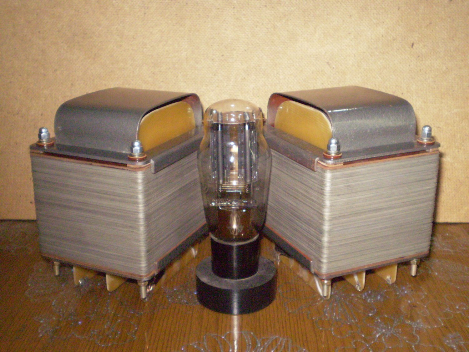

Ещё до войны Партридж  тусовал пермаллой с железом для выходников.
Для 2-х тактов. С зазором.
А это выходники, если правильно помню Ш25.
Замучился я делать зазоры. Долго и терпеливо.
Для слаботочных ламп.
Заказ от Кружки. Его и железо.

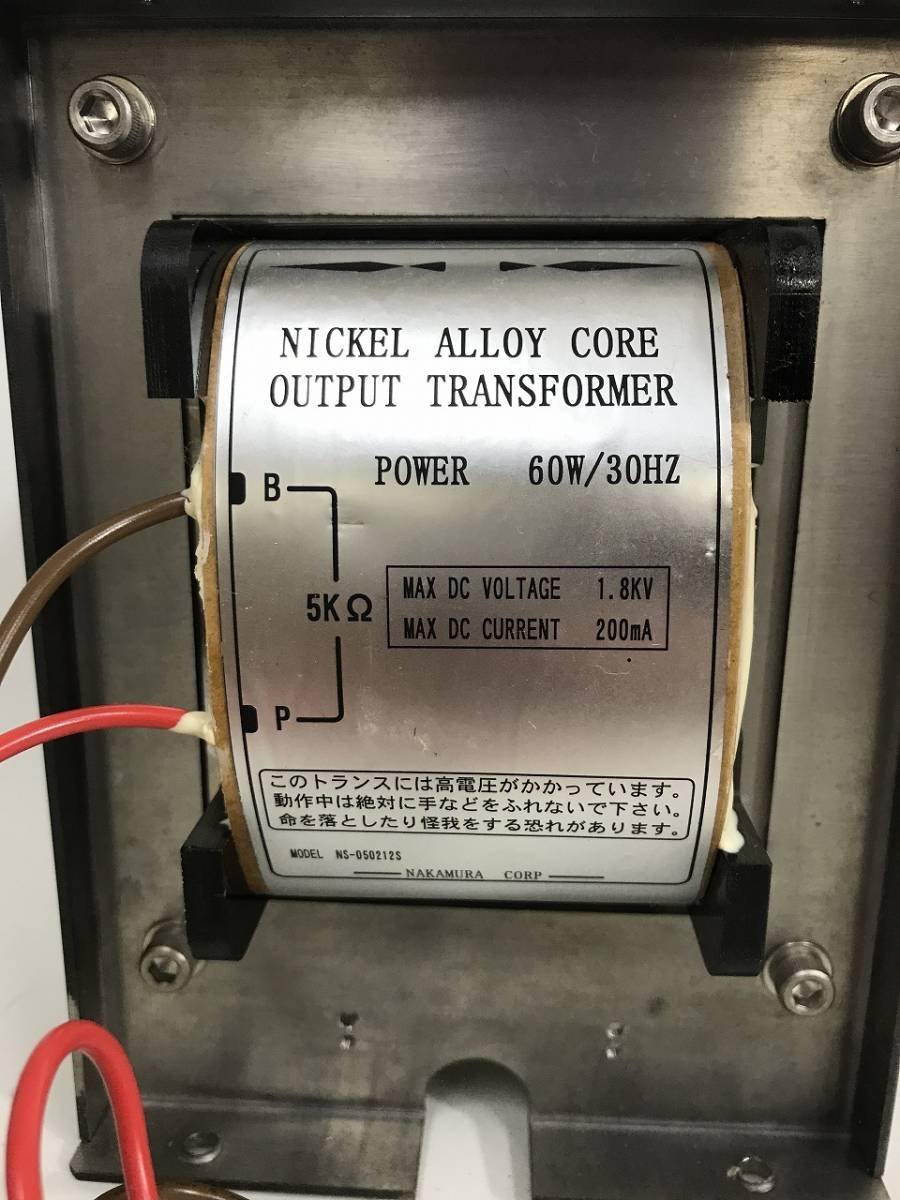

А какой смысл в пермаллое с зазором да ещё и с подмагничиванием? Зазор все съест, чем больше мю, тем больше нужен будет зазор для одинаковой Во. Плюсом ограничение на В~.
Пермаллою место во входных, линейных без подмагничивания (српп например), там они во всей красе смогут выступить.
Имхо конечно.

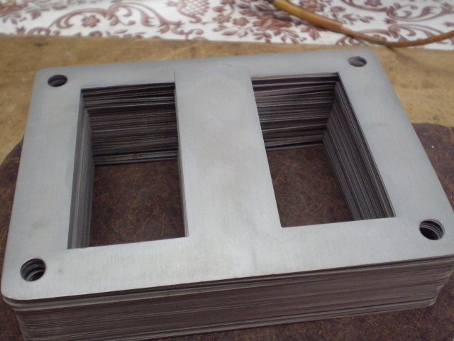

Пермаллой продается в рулоне,  лазером режется. Есть успешный опыт отжига в муфельной печи с засыпкой. Так что было бы желание.

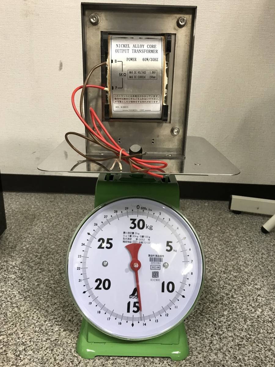

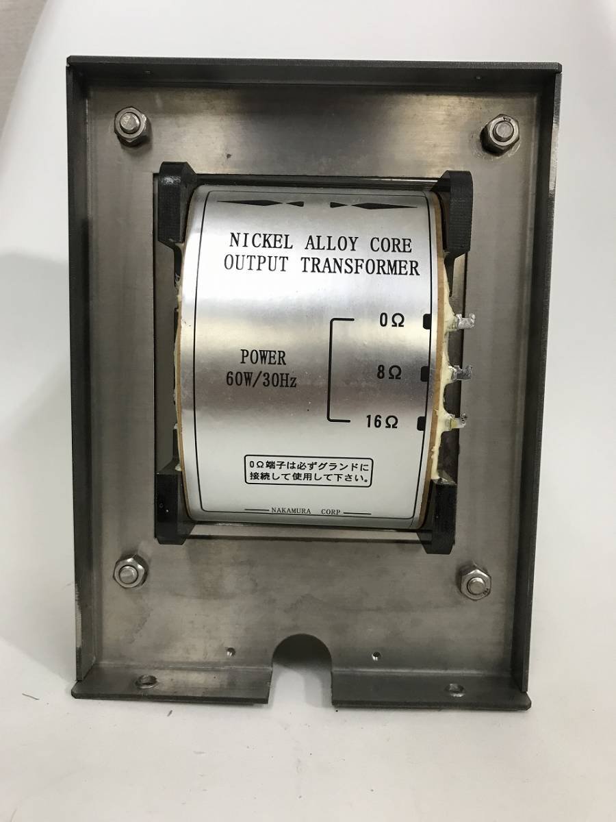

Если посмотреть на кривые намагничивания железа и пермаллоя, то пермаллой в малых и средних полях линейнее. С зазором - тем более. Опять же, как говорится,  50Н, 79НМ и 80НХС - это две больших разницы... Какой пермаллой имеется в виду?
Пермаллой не 50Н, точно не помню какой.
Но работает прекрасно с током не более 18мА.
Всё таки размер огромный для пермаллоя.
Не видел я такого пермаллоя нигде.
Это видимо в единственном числе для космоса.
И то что это с Бурана...это не шутка.
Короче твз против всех правил теоритических.:smile-28:

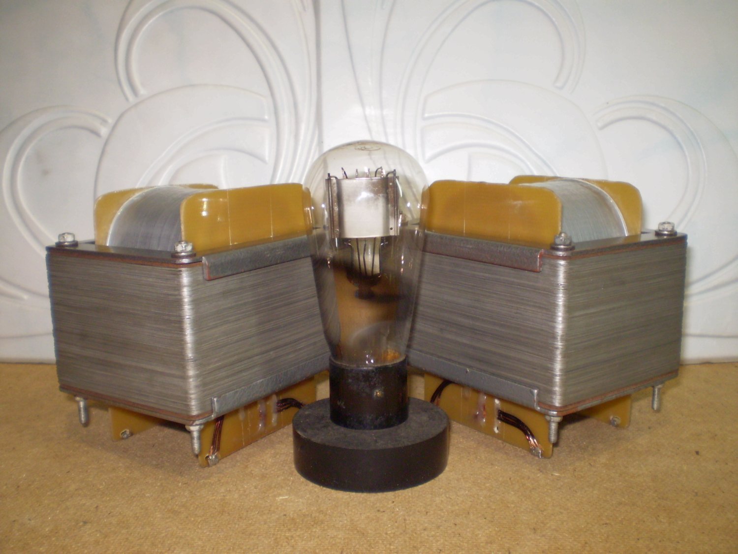

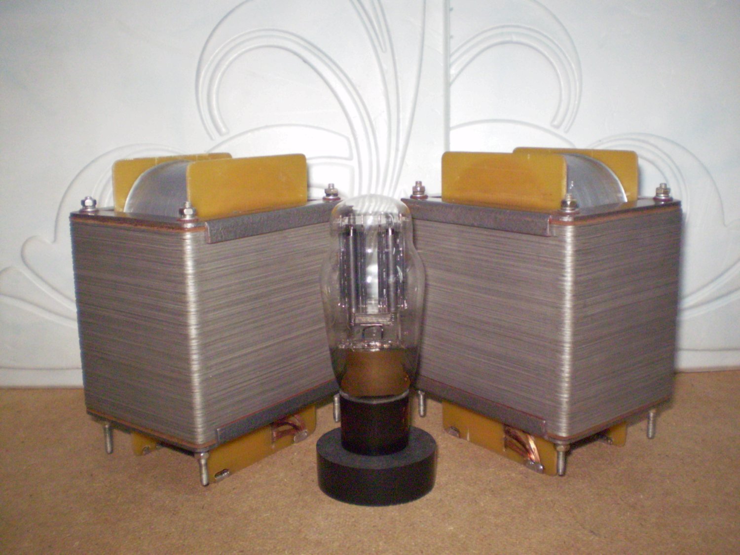

У меня его было килограмм 20, не выкидывать же.
Кстати один трансформатор 2-х такт, где центральная щека.

Не могу сказать, что совсем не было у "классиков" пермаллоевых трансформаторов с зазором. Например, есть такой звуковой трансформатор из 50-х годов: Western (Eastern) Electric 530A. Много витков и (относительно) мало Генри. Зачем делали? Ну, наверно о чем-то таки ж думали. Отличный вариант для выхода предусилителя, кстати. Но все же этот подход - скорее редкость. так же существует целая плеяда великолепных пермаллоевых трансформаторов UTC/TRW чуть более позднего периода - начала перехода на транзисторы. Но там зазор скорее сделан для того, чтобы не возиться с поддержанием нуля на выходе.

"Пермаллой" в импорте скорее всего именно 50Н или около того. У него индукция выше. Написано nickel alloy. Не pemalloy и не supermalloy. Аналоги каковых помянуты выше, 79 НМ и 80НХС.
