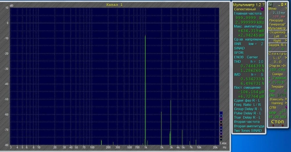

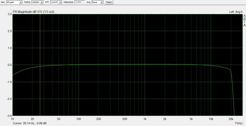

Своим конкретным опытом могу немножко поделиться. Надысь намотал катушку для выходного трансформатора корректора, попробовал разное железо одинаковой размерности в этой катушке. Даже по измерениям лучше всех оказалось горячекатанное изотропное сигнальное (от выходного трансформатора) железо 80+ летней давности... Вторым стало другое такое, похожее, 60+ летнее, эксклюзивное французское. От согласующего трансформатора с линии 100 вольт на АС, от кино.
Хорошее железо легко отобрать по спектру искажений, хорошее практически ничего дополнительного в спектр не вносит. Из личного опыта. Очень хорошее было железо в строчных трансах телевизора КВН-49. Вряд ли оно сейчас доступно. Очень хорошее железо было в силовиках старых, 60-70х годов, немецких(ФРГ) измерительных приборах. Тоже с доступностью так себе. Очень хорошее присылал железо Аркадий Долинский в начале 2000х, но с тех пор, по его словам, качество сильно упало. Опять облом. Из доступного надо отбирать (((. Вот такой личный опыт.

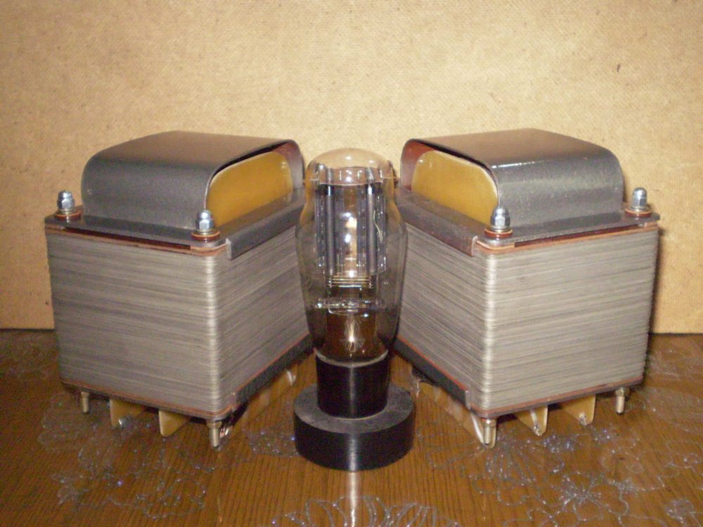

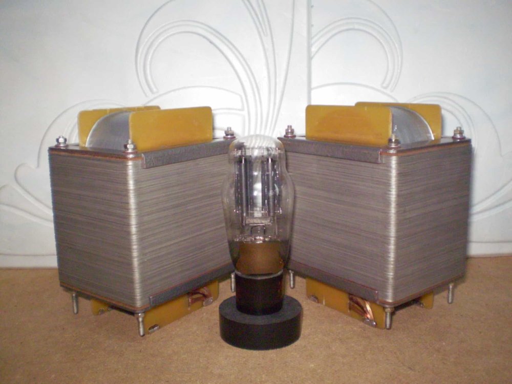

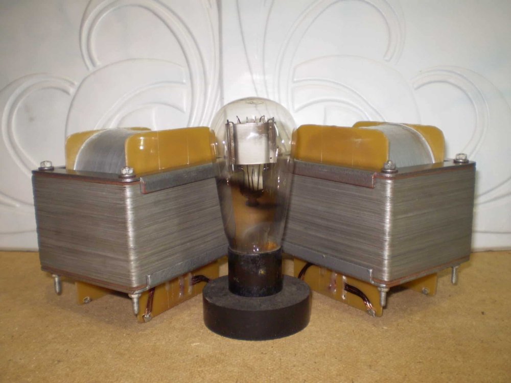

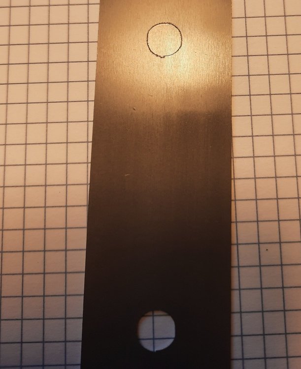

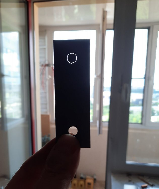

Вот самое лучшее звуковое железо. имхо.
С Тульского центра радиовещания.
И подобное мне иногда перепадало со всяких закрытых институтов.
 Пермаллой например с поржавевшего бурана.  Про пермаллой  шутка конечно, но истина где то рядом.
Ни в одном справочнике такого типоразмера Ф25 нет.  Спецура "космическая".

Спецура космическая.
Дмитрий, это не космос, этот пермаллой с какого-то измерительного прибора. Мы с тобой уже как-то разговаривали по этому железу.
29 минут назад, Mark Levinson сказал:
Интересно бы знать что за прибор.
Факт редчайшая штука в единичных количествах.
7 минут назад, ДимДимыч сказал:
Точно не помню, но вроде что-то из автомобильных измерений. Хотя могу и ошибаться.
Это не от Сани из Челябы ?
1 час назад, Rezvoy сказал:
Ясно, а то мне предлагали подобное железо, но я на тот период не придумал где его применить.

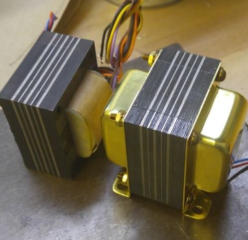

Я на нём  пару 2-х тактов сделал и 2-е пары SE....18мА для десятки и другу пару чуть больше ток.
Работа с зазором  меня изрядно изнурила.   По 3 раза корректировал.  С РР конечно легко.
На мой слух и мою измериловку  хорошо получилось. Сравнивал со своими штатными  твз на гк.
Сейчас они и стоят в усилителе.
Как нибудь всё же сделаю ролики, возможность появилась:smile-50:
Дочка жене подарила свой крутой телефон дорогущий.....POLO F3
Буду ждать как она его освоит.
На фото мои 16к/12 Ом,  с соответствующей ux210.
