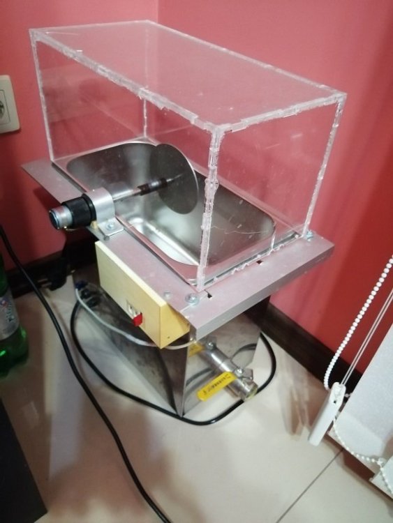

Несколько слов по данной теме.
Для мойки Lp использую УЗ с механизмом вращения и защитным колпаком (см. фото).
Жидкость - дистиллированная вода + 30 % чистого пищевого спирта + 2...3 капли ПАВ.
Изопропиловый моет лучше, но...
Для шеллачных звукозаписей теплая вода + мыло/ПАВ.
Более качественной мойки чем УЗ не встречал. Повреждений виниловых записей после двух/трех кратных моек УЗ не обнаружено.
Рекомендую для Lp только УЗ мойку.

Павел Санаев писал на своём сайте, что решив попробовать ультразвук прихватил с собой 2 или 3 чужих диска, (помыть в знак благодарности:smile-03:)))) позаимствованных послушать, после такой мойки на изданиях некоторых производителей на звуке появилась "пелена", "вуаль", которую хорошо было слышно на высококачественной аппаратуре и что хозяин этих 3х дисков пригласил Павла и предложил ему самому прослушать сей результат, после чего были найдены и куплены новые экземпляры за счёт "промывальщика", а "промытые" навсегда "подарены" Павлу ......

Что касается инженерной стороны вопроса мойки в ультразвуковых ваннах, то нет ни одного документированного доказательства разрушительного воздействия ультразвукового сигнала установленной мощности на виниловую канавку Lp.
Мойка в УЗ ванне довольно трудоемкое и утомительное занятие требующее времени, аккуратности и чистоты. При фильтрации отработанного раствора станут доступны для визуального исследования все нерастворимые, хранившиеся в канавках пластинки Lp, исторические артефакты жизни носителя звукозаписи от момента выхода из пресса.
Вместе с друзьями пользуемся УЗ мойками Lp уже много лет и за эти годы перемыты тысячи пластинок Lp.
P.S. Сие повествование для тех, кто действительно нуждается в информации о способах качественной мойки виниловых записей.

простое загугливание дало тысячи ссылок как раз на обратное .- негативное воздействие уз на пластмассу  . там рвутся молекулярные связи , происходит изменение структуры , нагрев .  вплоть до сварки уз пластмасс . и особенных доказательств не надо . просто до сварки там не доходит ввиду ограниченной мощности излучателя  . но тем не менее влияние есть .
любая мойка утомительное занятие .
просто мойка уз наиболее легкая и малозатратная в отличии от других способов .

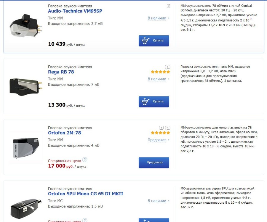

Сейчас головок для этого навалом продаётся, главное что бы на вертаке 78 скорость была.
Нельзя шеллак алмазом! Сафир, корунд тоже его портят, но меньше  Посему головка для шеллака та еще история...
https://www.audiomania.ru/golovka_zvukosnimatelya/#search;;3b846394;;9991,39,34,19,9990,325,31,324,323;;;;323_0;;lb_325_any;;39:0:31,9990:0:129,31:0.000084 гр:37 гр
Картриджи серии Prestige с частотой вращения 78 об/мин обеспечивают высокую производительность и превосходную стабильность даже при интенсивном использовании. Каждый картридж можно использовать как для архивного, так и для случайного воспроизведения, не беспокоясь о чрезмерном износе записи. Все картриджи Grado 78 имеют значительное уменьшение массы наконечника, что приводит к увеличению частотной характеристики, в то время как усилие отслеживания может составлять 2-5 грамм. Эксперты признают эти картриджи практически лучшими картриджами с частотой вращения 78 оборотов в минуту в мире.
https://gradolabs.com/cartridges/prestige-series-specialty-cartridges/item/78-78-rpm
Самые лучшие в мире эксперты, олнако, не в силах упросить Главного Разработчика Законов Природы изменить, в частности, законы физики. Увы. Поэтому, несомненно, алмаз при 2-3 г даст меньший износ, чем при 20-30, но тем не менее даст износ сильный. Не говоря уже про субъективно особо отвратительный, особо злостный в этом случае, треск и шум.
