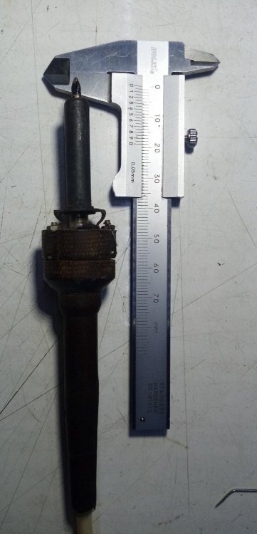

У меня тоже всю жизнь были в основном пользовании именно старые советские паяльники. Но они все сгорели несколько лет назад. Запас жал 6 и 4 мм, нарезанных из силового кабеля остался невостребованный. Пришлось купить пару KSGER-ов, одно (самое тонкое коническое, как иголка) жало я сплющил и заточил лопаткой 1,5 мм шириной, медь в нем выгорает, жало превращается в вилку, ну и пес с ним, всего то 300 рублей...

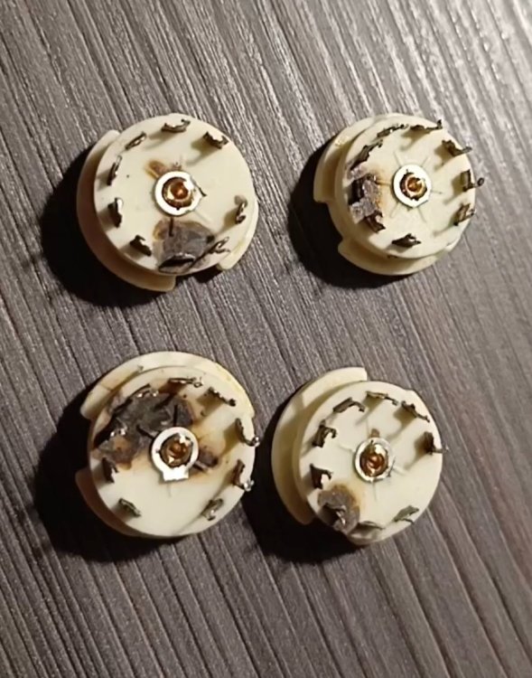

Какой аллюминий? Я про аллюминий ничего не говорил...
Я обычно платы мою после пайки 646 растворителем... Отмывает идеально... А в этот раз под рукой был только 647... Им и промыл... Видимо он дал такой результат... После замены панелек на новые все равно пришлось использовать жидкий флюс... ЛТИ-120... Но после промывки 646 растворителем претензий нет... Заработало все идеально... Р старые устройства годами работают без проблем после промывки 646... Даже если кислым флюсом паял... Как то так... Из личного опыта...
Неделю угрохал на обнаружение причин шорохов и периодического треска в колонках от фонокорректора... На лампы грешил, на электролиты ... А оказалось вон оно чего...
6 часов назад, Климентий сказал:
Не повторяйте моих ошибок...Screenshot_20240814-074528.thumb.jpg.790f1aeb2623590ea20b057bc9ed0545.jpgScreenshot_20240814-075151.thumb.jpg.654a585a64ea73e54c250a1ee87d46b8.jpgScreenshot_20240814-075209.thumb.jpg.1014b91a244f65c3ba5dbc5c15a3449c.jpg
Это к вопросу: "Какой аллюминий? Я про аллюминий ничего не говорил..."
17 минут назад, Xрюн222 сказал:
? да там на пузырьке написано не только про аллюминий... Там еще куча металлов... Но паяет он супер... Даже самые сложные покрытия паяет... Но смывать нужно качественно...
