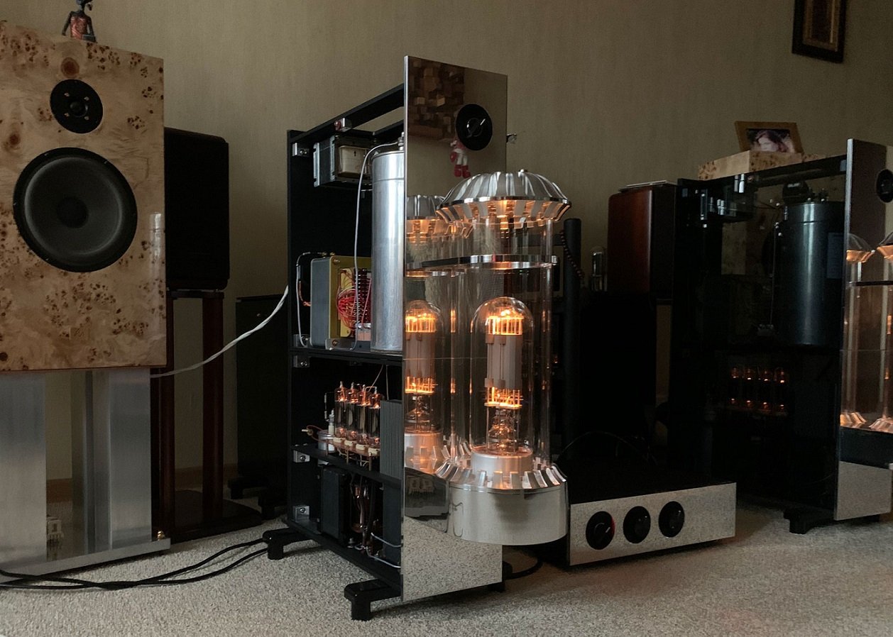

Не только, у меня так же :smile-14: для всех прямонакалов без исключения...
