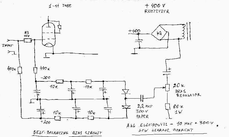

Альтернатива была у Romy the Cat - зафильтрованое падение на последовательном резисторе...
54 минуты назад, BAA сказал:
Так называемая "виртуальная батарейка" с источником тока через резистор в сетке? Встречал в сети, но не пробовал лично, потому не знаю, как это будет в сравнении... Очень много всякого лишнего добра пристёгнуто к сеточной цепи, в том числе и нелинейности. Не рискну так усложняться. Хочется наоборот уйти в простоту максимально ).
