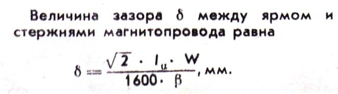

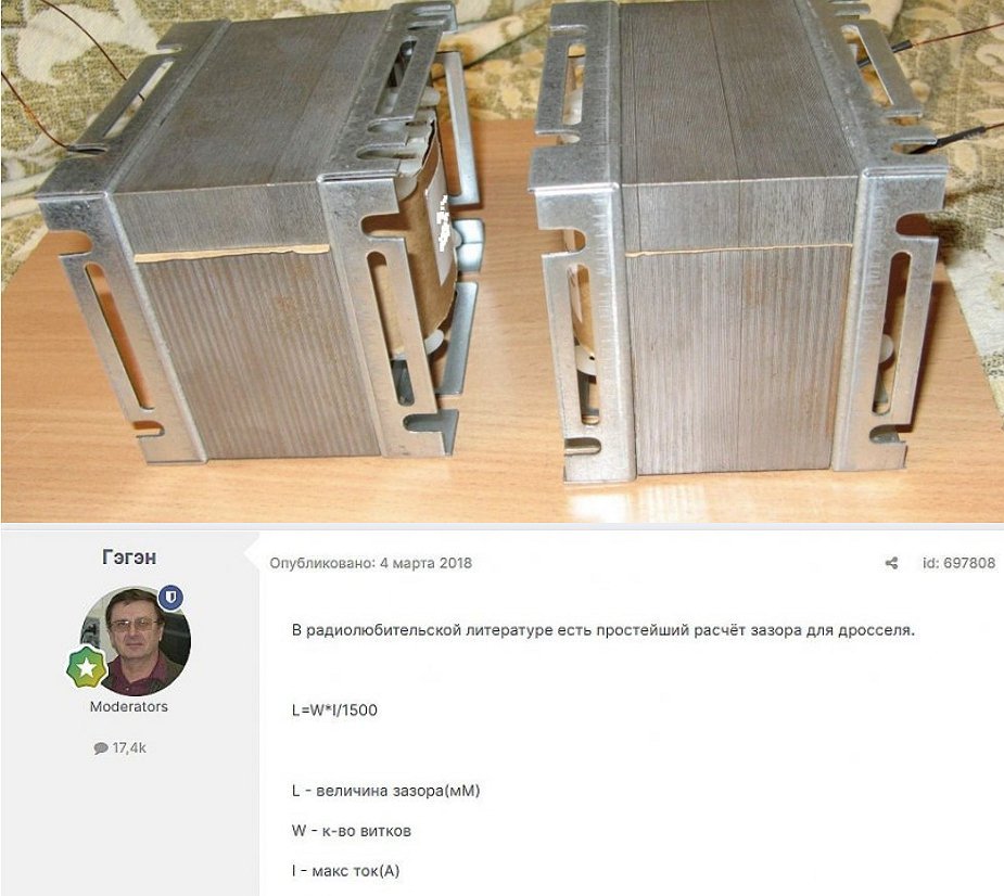

Тут, наверное, надо еще добавить, что толщину прокладки следует выбирать в 2 раза меньше величины зазора.
30 минут назад, ВКН сказал:
А мне кажется, что это именно толщина прокладки.
Вряд ли Гэгэн будет путать прокладку и величину зазора.
8 минут назад, CHEL_EV сказал:
И судя по формуле толщина указана в микронах.
мМ правильно читать как мкм или по международному µm
Да нет, миллиметры (там ток в амперах).
7 минут назад, БПА сказал:
Да, я ошибся. Поэтому del.
Но всё же остаются вопросы к формуле.
К примеру, намотать дроссель на 3000 витков и 0.2 ампера. И если подставить эти значения в формулу то какая то прокладка толстоватая будет.
Скорее всего это значение надо делить ещё на два..
формула кривая
19 минут назад, grat сказал:
Источник?
17 минут назад, grat сказал:
формула кривая
Кто сказал?

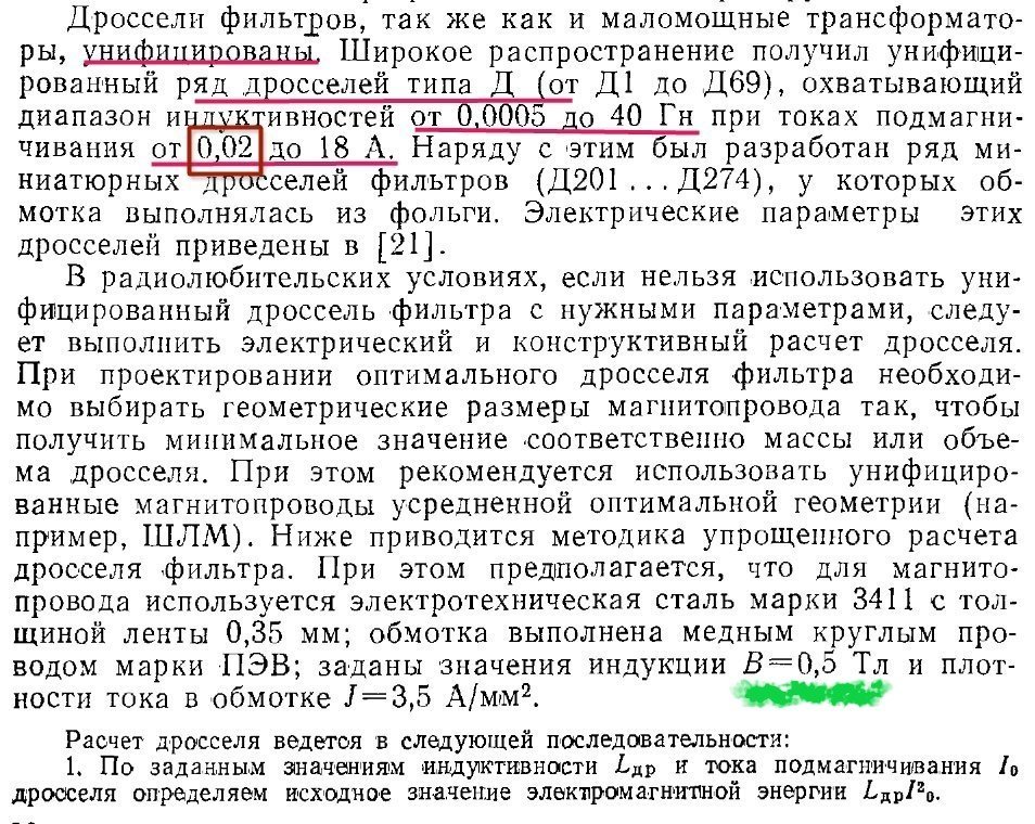

Для малых токов эта формула дает огромную погрешность в большую сторону. Можете убедиться посчитав для какого-то конкретного случая или посмотрев при каких допущениях было выведено это соотношение. Если уж так хочется поставить дроссель при токах порядка 10-15мА, то лучше использовать LC фильтр, баластный(сливной) резистор и потом поканально RC фильтры.
Только что, Kroul сказал:
Для таких токов дроссель вообще не нужен, отсюда и погрешность .

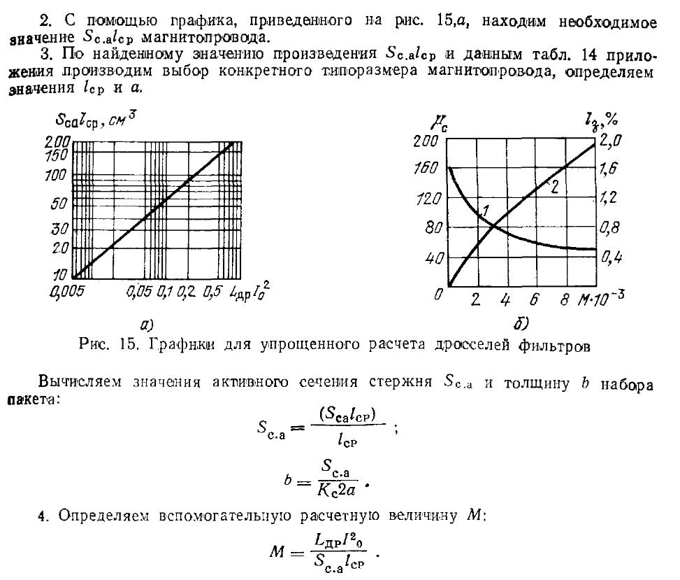

ж.Радио

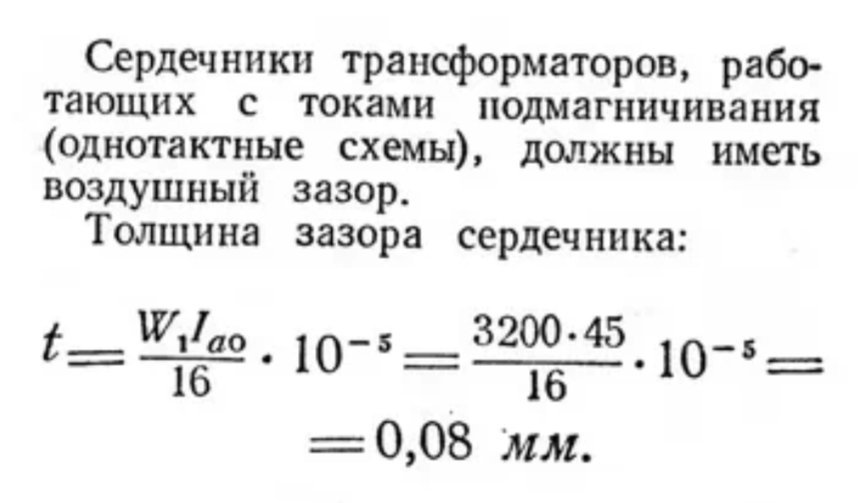

Подставил в калькулятор значения в формуле, у меня получается 0.09 вместо 0.08 😂

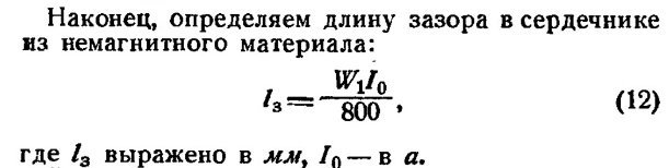

Эти формулы разнятся по расчётам ровно в два раза. Первая показывает ближе к истине, вторая завышает зазор в два раза

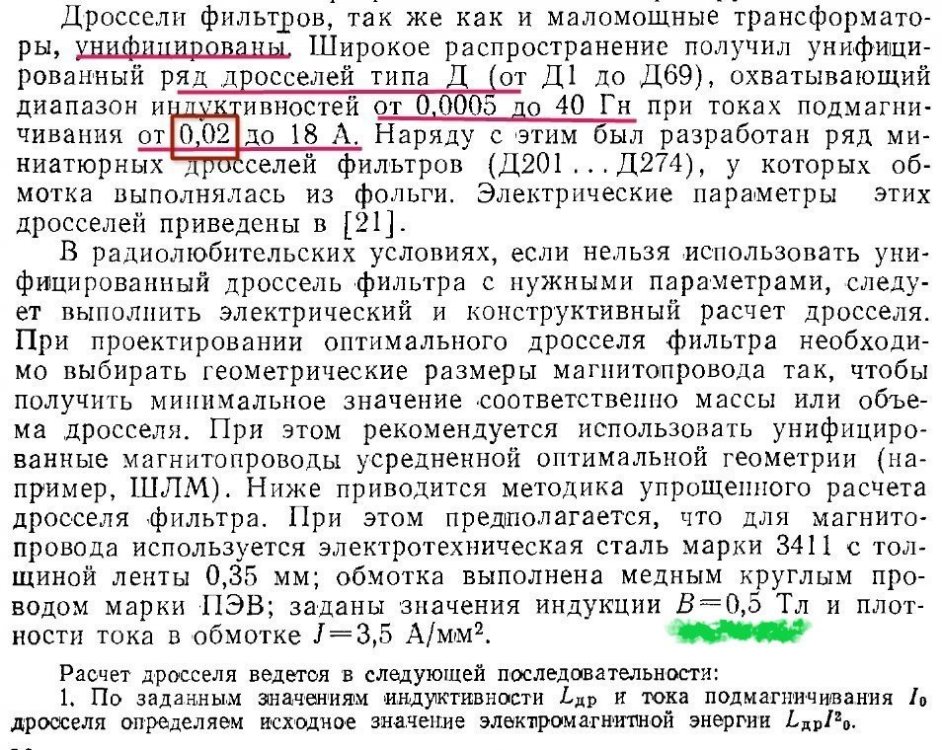

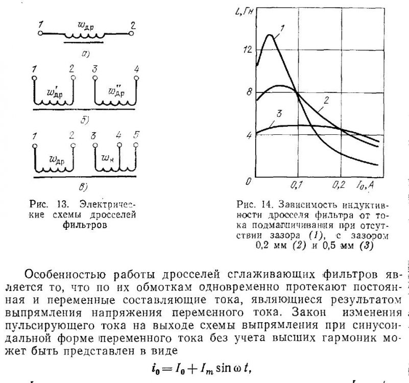

16 минут назад, Stan Marsh сказал:
Ещё ж.Радио

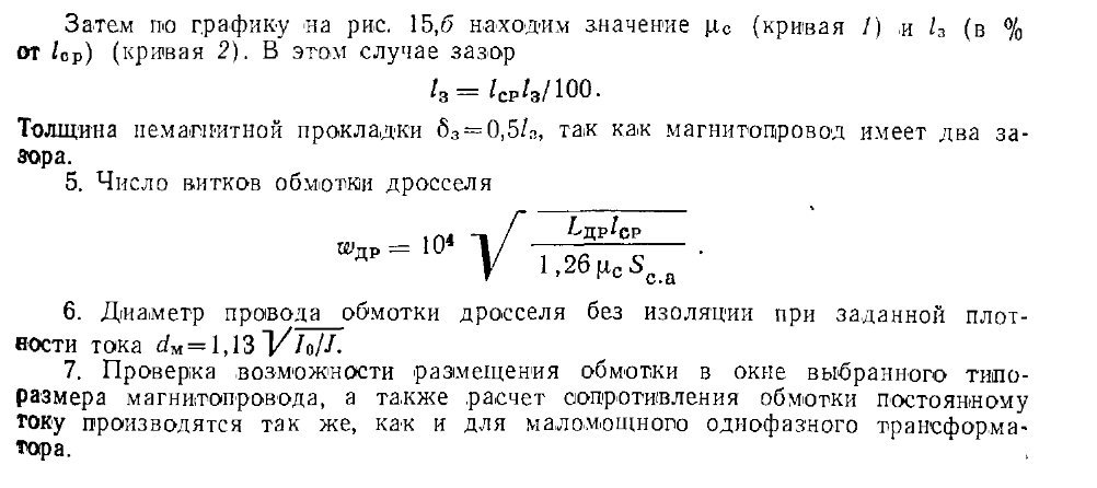

Ну да..Это толщина требуемого немагнитного  зазора в сердечнике. Прокладка же  в два раза тоньше  от этой цифры ..Ориентировочно индукция от подмагничивания посточнным током будет 1Тл.
Кстати вот эти две формулы совпадают по конечному расчёту. И да, надо делить на два чтобы определить уже толщину прокладки

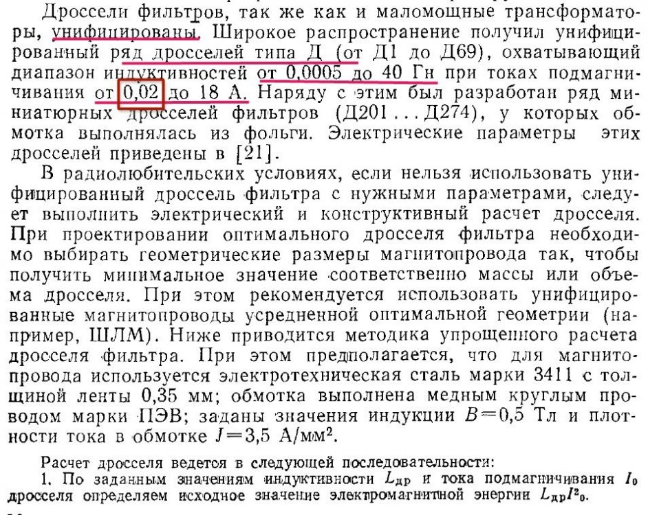

А третья завышает зазор в два раза

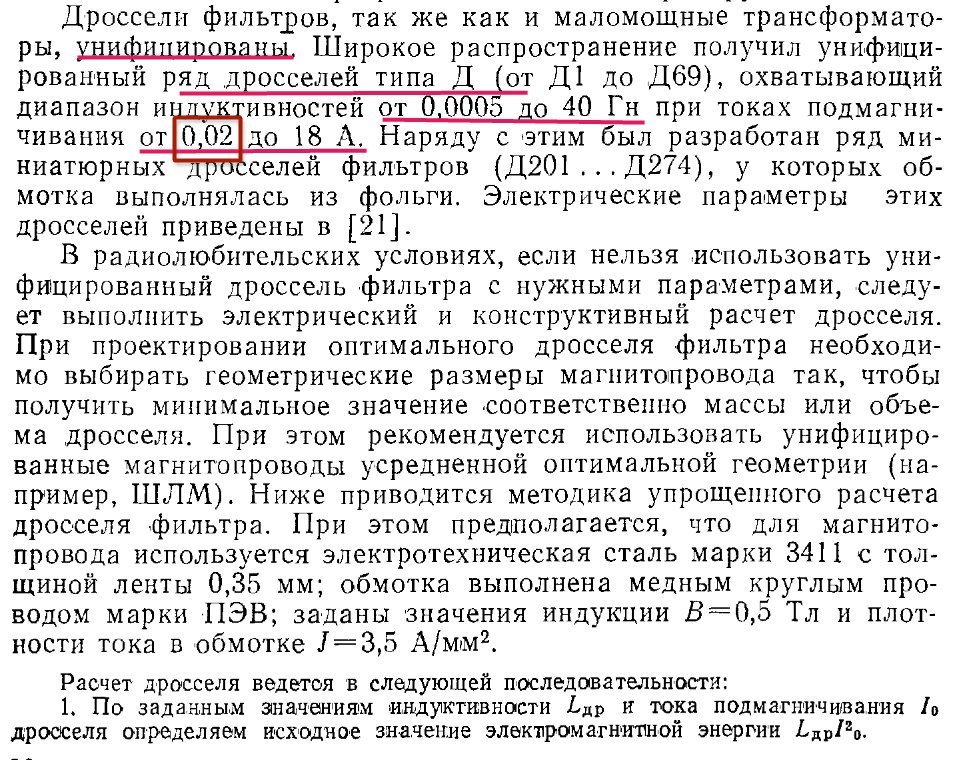

К примеру. Имеем дроссель на 3000 витков и 100 ма. Вполне себе вменяемое значение
По формулам.
1. Получается зазор 0.2 мм или толщина каждой из прокладок 0.1мм, а это толщина офисной бумаги. Больше похоже на правду.
2. 0.1875 зазор. Толщина прокладок соответственно 0.09375, это почти то же самое что и в первом варианте.
3. 0.375 мм зазор, толщина каждой прокладки уже 0,1875, а это почти 2 листа офисной с каждой стороны, а не один лист как в двух первых. По моему это многовато для 100 ма.
И заметьте, во всех трёх формулах идёт речь именно о величине зазора, а они разнятся в два раза, по крайней мере одна из них. Хотя всё из учебников.
Где ж искать правду?

Почему выбрана такая маленькая индукция для дросселя фильтра?

Правильно и понятно ,это как вам выше написали. Физический немагнитный,зазор в МП =  (Mu0×W×I)/B0. Соответственно прокладка  в ЕI магнитопроводе ,это половина от полученного результата.
B0 для железа, это от 0.8 -1.2 Тл. (в зависимости от формы исполнения сердечника). Меньше и больше от этих значений  не стоит считать. Будет напрасная потеря индуктивности ,из за неправильного "оптимального" зазора.
8 часов назад, grat сказал:
Толщина зазора = (мю0 * W * I) / B = (1,26 * 10^-3 * W * I) / B = (W * I) / (800*B)
Видимо здесь ведется расчет дросселя работающего при больших амплитудах переменного напряжения.  По этой вырезке этого не понять. По заложенной плотности тока ясно, что это небольшой дроссель. Формула с коэффициентом 1500 дающая существенно заниженный зазор перепечатывается от книжки к книжке уже, наверное, с 30-х годов прошлого века и она дает зазор в миллиметрах, но даже учитывая выпучивание МП в зазоре, технологические зазоры, коэффициент запаса,  все равно дает неверный результат. Надо все считать под свой конкретный дроссель.
Так как магнитный поток дважды пересекает прокладку
