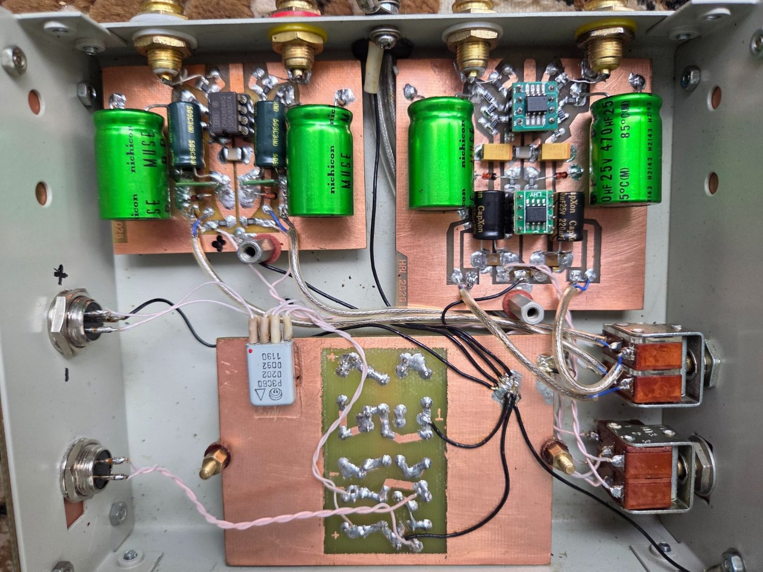

Была плата предварительного усилителя на 6н3п и  6ц4, конструктор из китая. Не знал где ее применить. Пользуясь форумами, решил переделать и доработать. Получился универсальный корректор. Звук мне нравится, но мы всегда стремимся и хотим еще лучше. Замечаю на форумах, многие корректоры и усилители для наушников делают по каскодной схеме. Вопрос: 1. Переделать схему по каскоду или нет?  2. Поменять 6н3п на 6н16б или нет? Заранее благодарю!

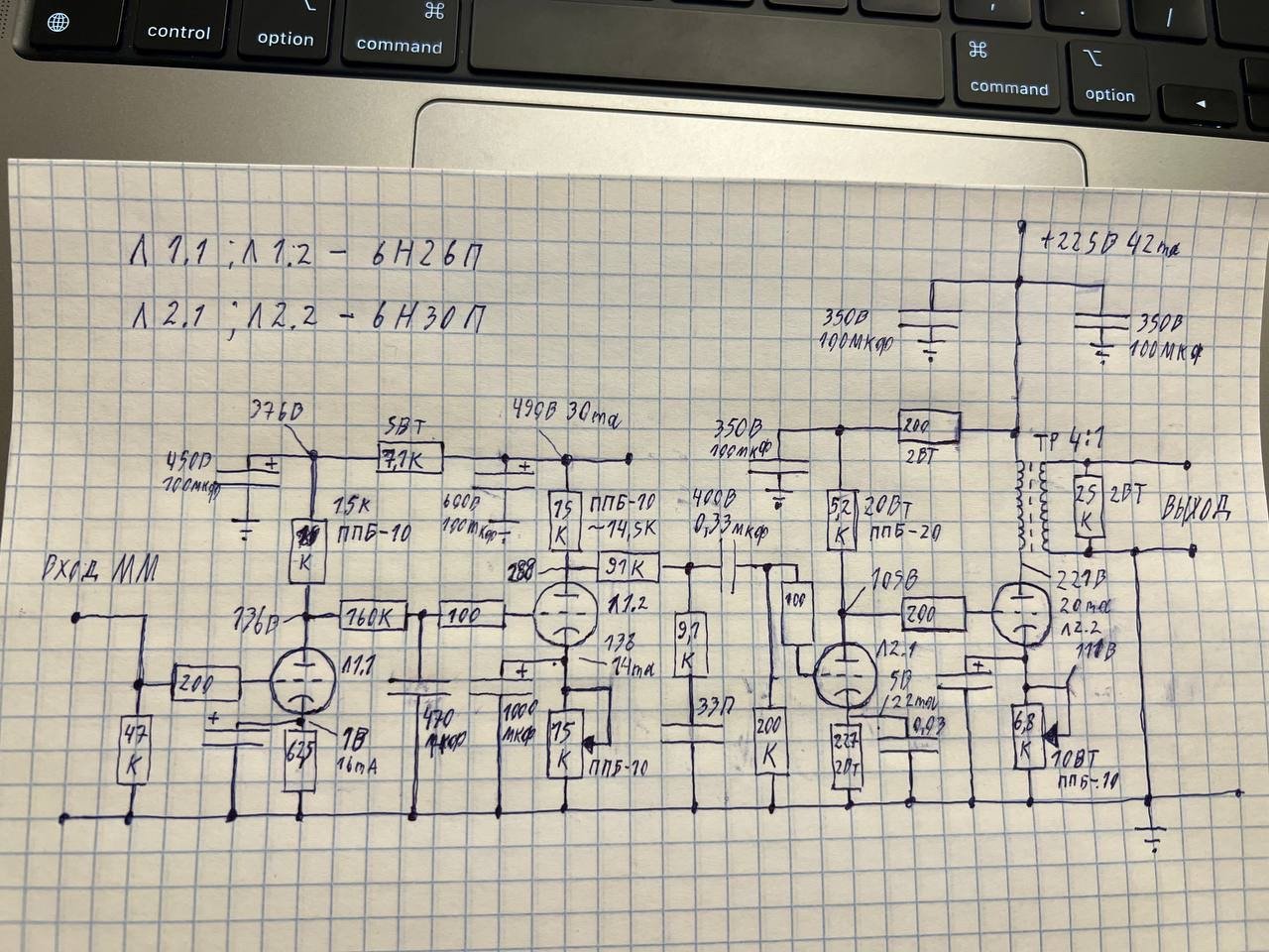

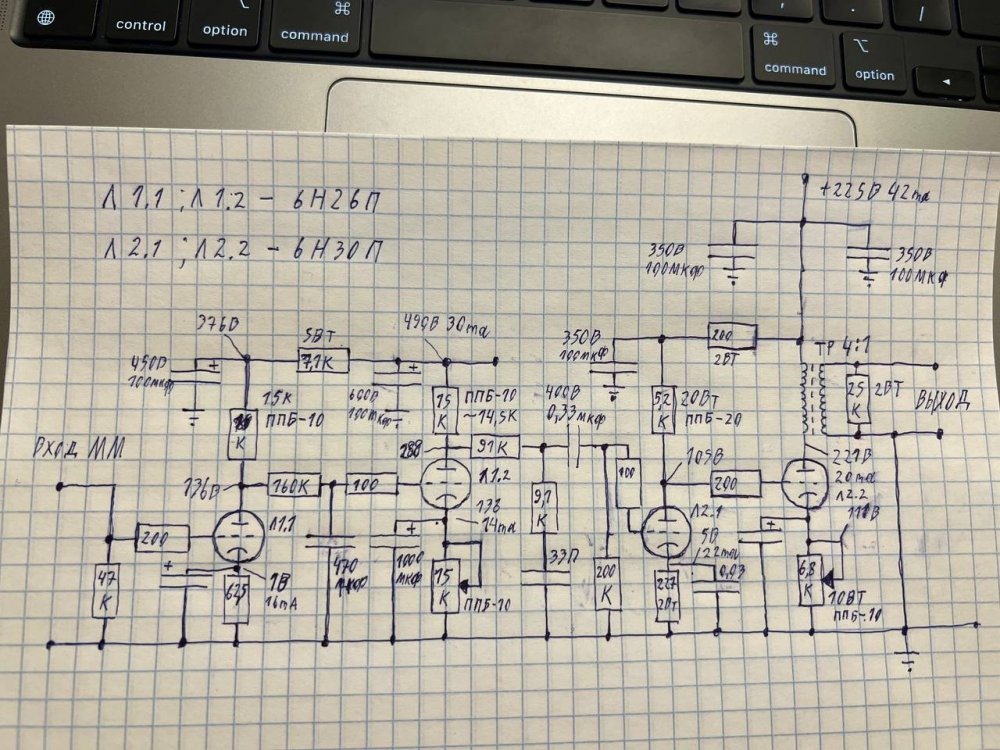

Я думаю вот по такой схеме собрать, единственное ППБ резисторы на ТВО сменю, схему прошлым летом накидывал, собирал макет, по звуку очень гуд вышло, даже несмотря на 6Н30П на выходе, их в случае чего можно на 6Н6П заменить, как и 6Н26П на ту же 6Н3П, или 6Н4П (12АY7), либо 6Н24П, или какой-либо другой пентод, еще могу порекомендовать схему Климентия на 6Н24П, ее сейчас собираю на плате, возможно они у него даже остались

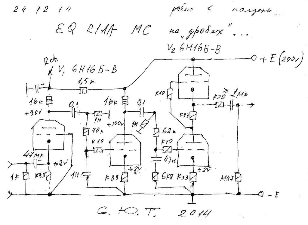

Вот от Сергея Торопова схема
В 07.06.2026 в 21:28, W_L сказал:
спасибо! видел на форумах эту схему, у меня штук 15 этих лампочек бесхозно валяются. там в первом каскаде вроде 6н17 ставят?

Сергей у нас на портале, у него целая своя ветка темы, очень много для выбора, так же с ним всегда можно связаться даже в ЛС и он тет на тет подскажет, прояснит - очень доброжелательный человек в общении.
https://newaudioportal.com/topic/11997-корректоры-из-страны-оз/

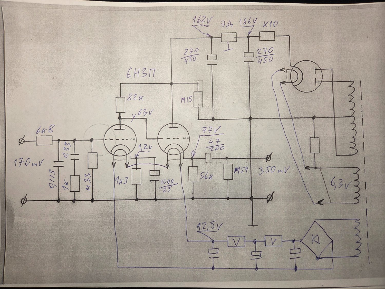

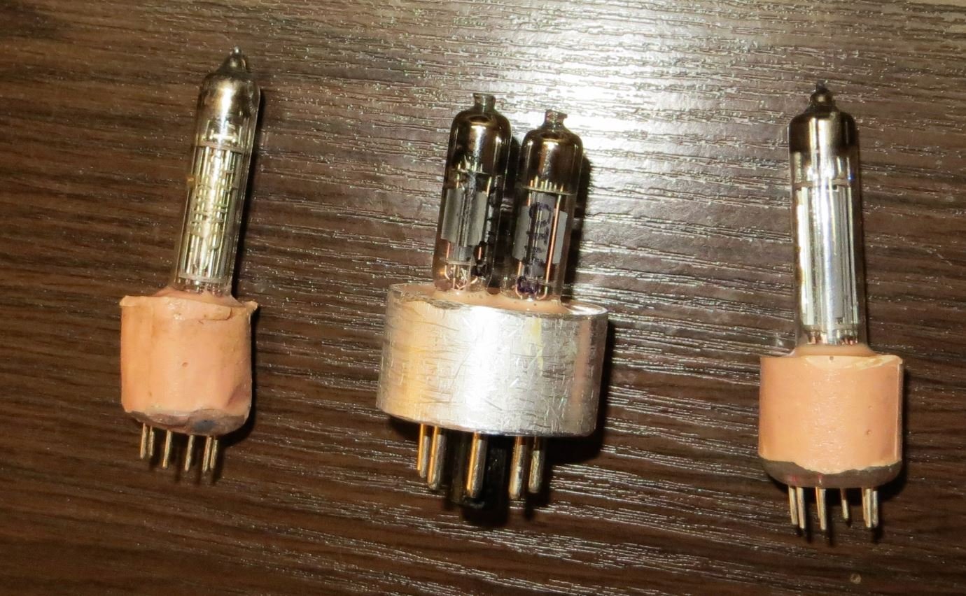

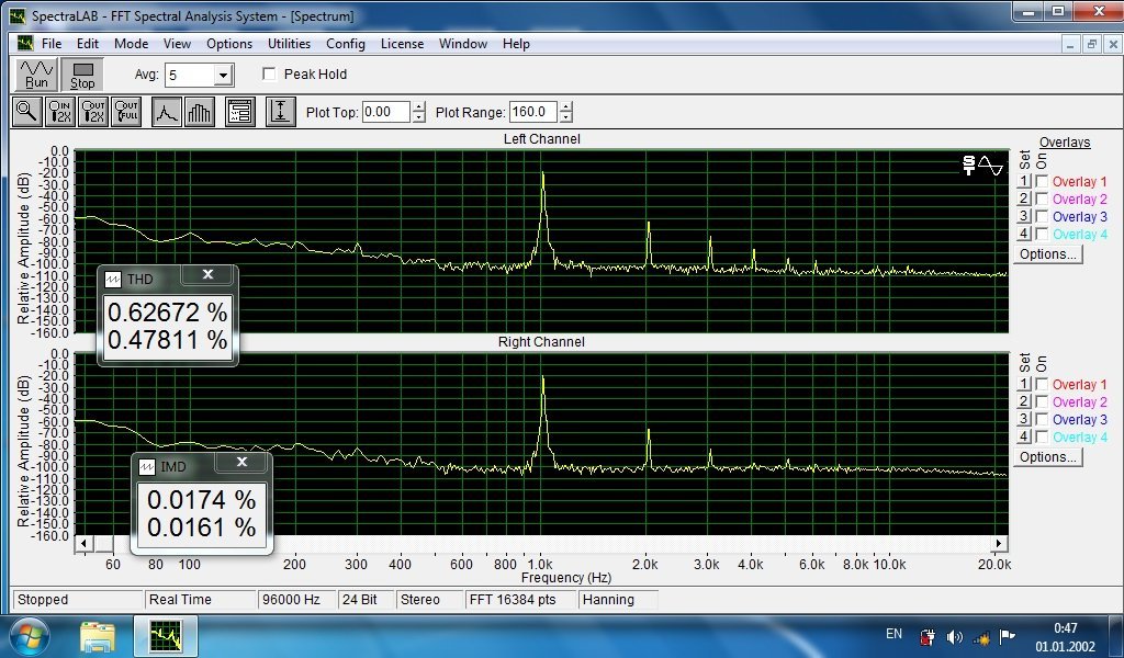

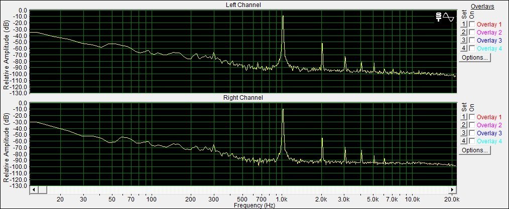

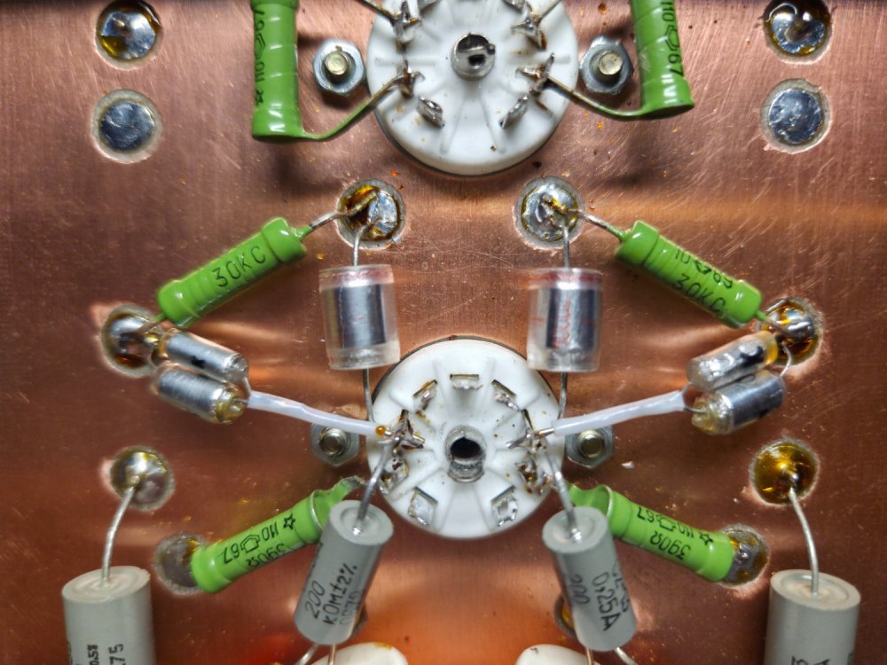

Докладываю! Установил вместо 6н3п лампы 6н26п, пришлось тор перемотать вторичку большим сечением провод, там ток накала 600 ма кушает.

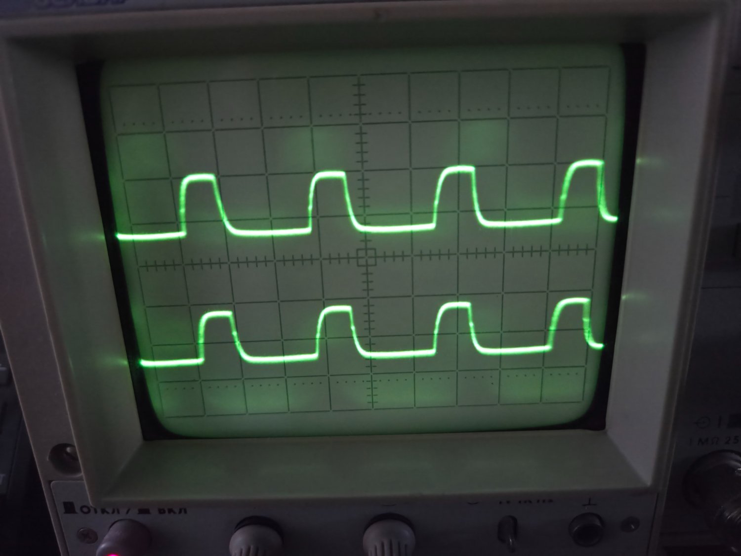

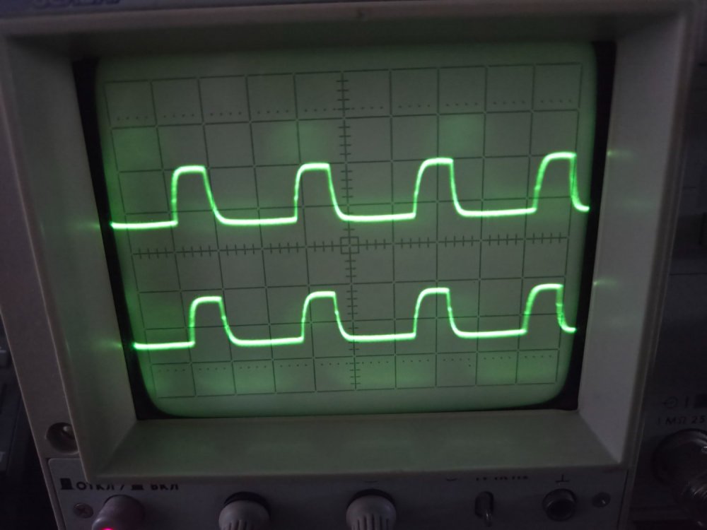

Звук немного лучше, но добавился фон и середина.первое фото для 6н26п с винила.

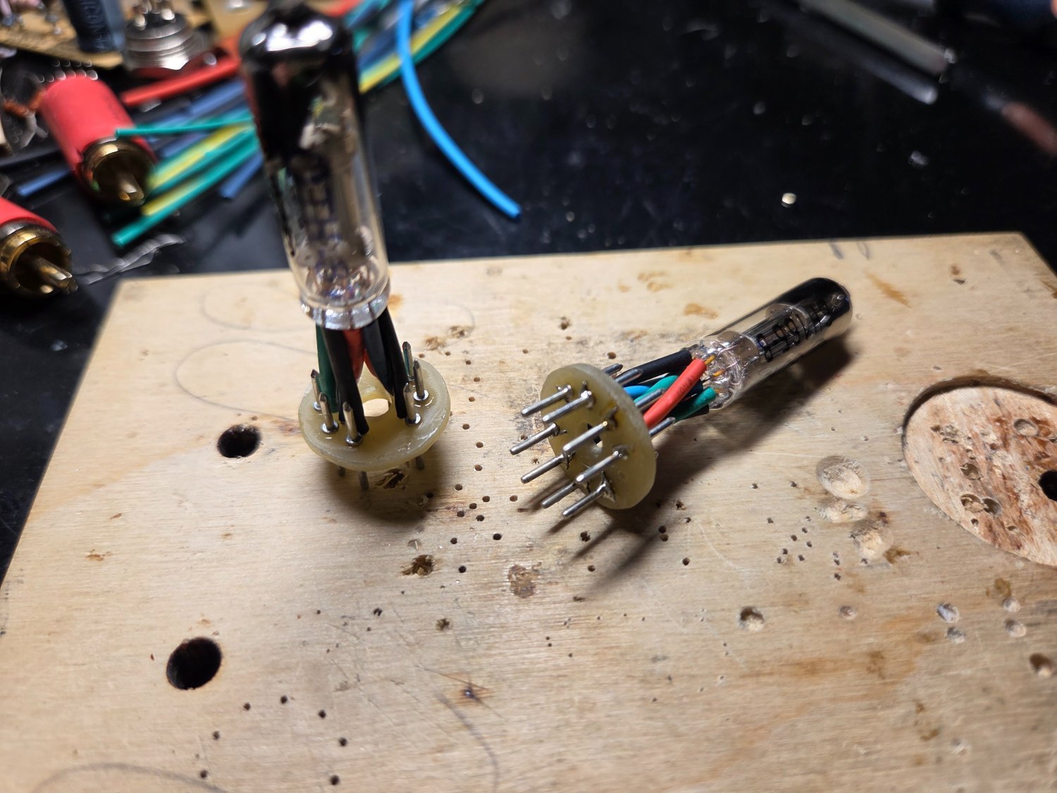

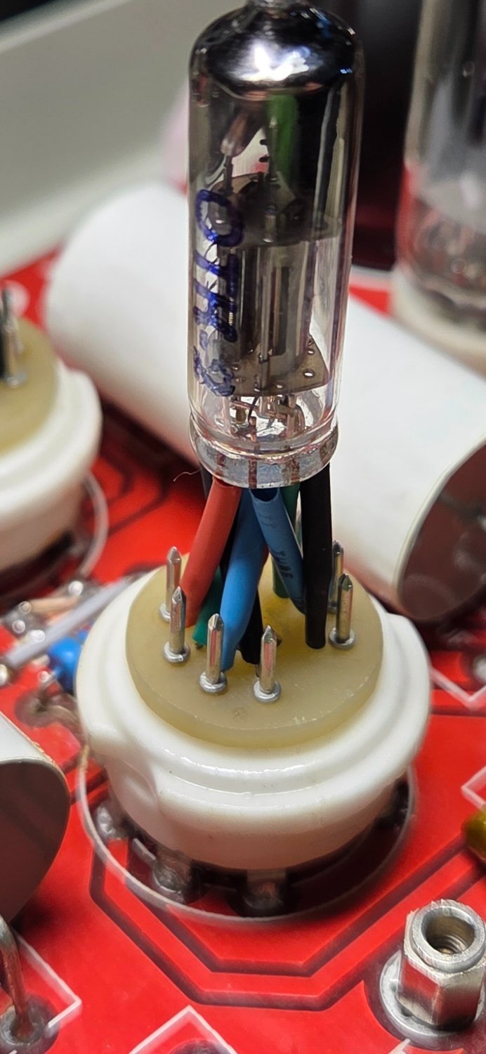

Далее, сделал переходники для 6н16  Фон есть, но его не слышно на моей громкости. ЗВУК ОТЛИЧНЫЙ! Оставляю так. Остальные фото для 6н16б с винила.
Проектом с НУЛЯ! мы уже занимаемся. Спасибо всем помошникам и советчикам!
В 04.08.2026 в 23:29, Alik_r сказал:

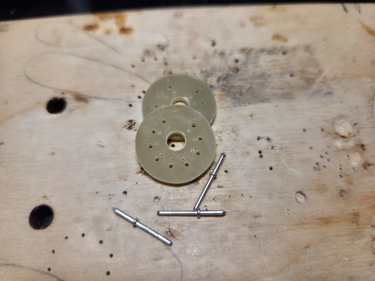

А где такие цоколи бради?
Cамопальные, из тестолита вырезаем , сверлим под штырьки 1 мм. втутри под вывода лампы 0,5 мм.
Штырьки купил в чипдип.
В китае не нашел, есть в других конторах.
Это луженная латунь, сделана буржуями.  Заказ едет долго,  месяц полтора.
25 минут назад, rash061 сказал:
Для точности отверстий, печатаем шаблон в программе Layout.
Штыри обзываются под номером 1364H.68

Я такие разъёмы делал аналогично... Только штыри брал из старых разъёмов ШР кажется маркируются... Они разные бывают... На авито копейки стоят...

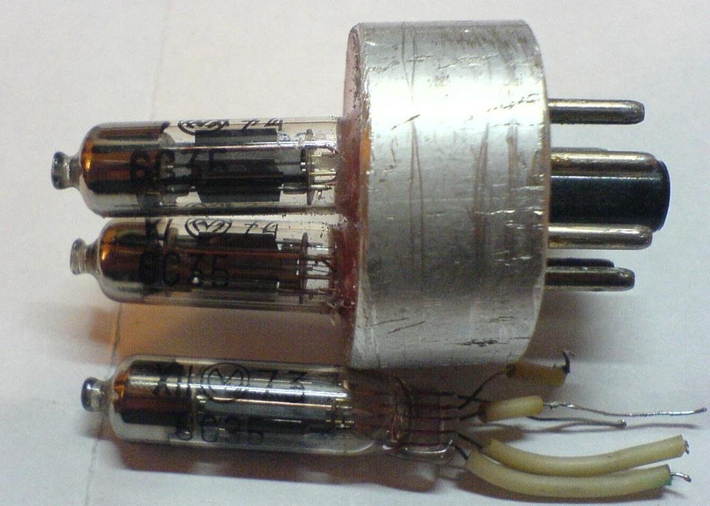

Берёте цоколь от любой неисправной радиолампы и припаиваете лампы, потом эпоксидкой заливаете.

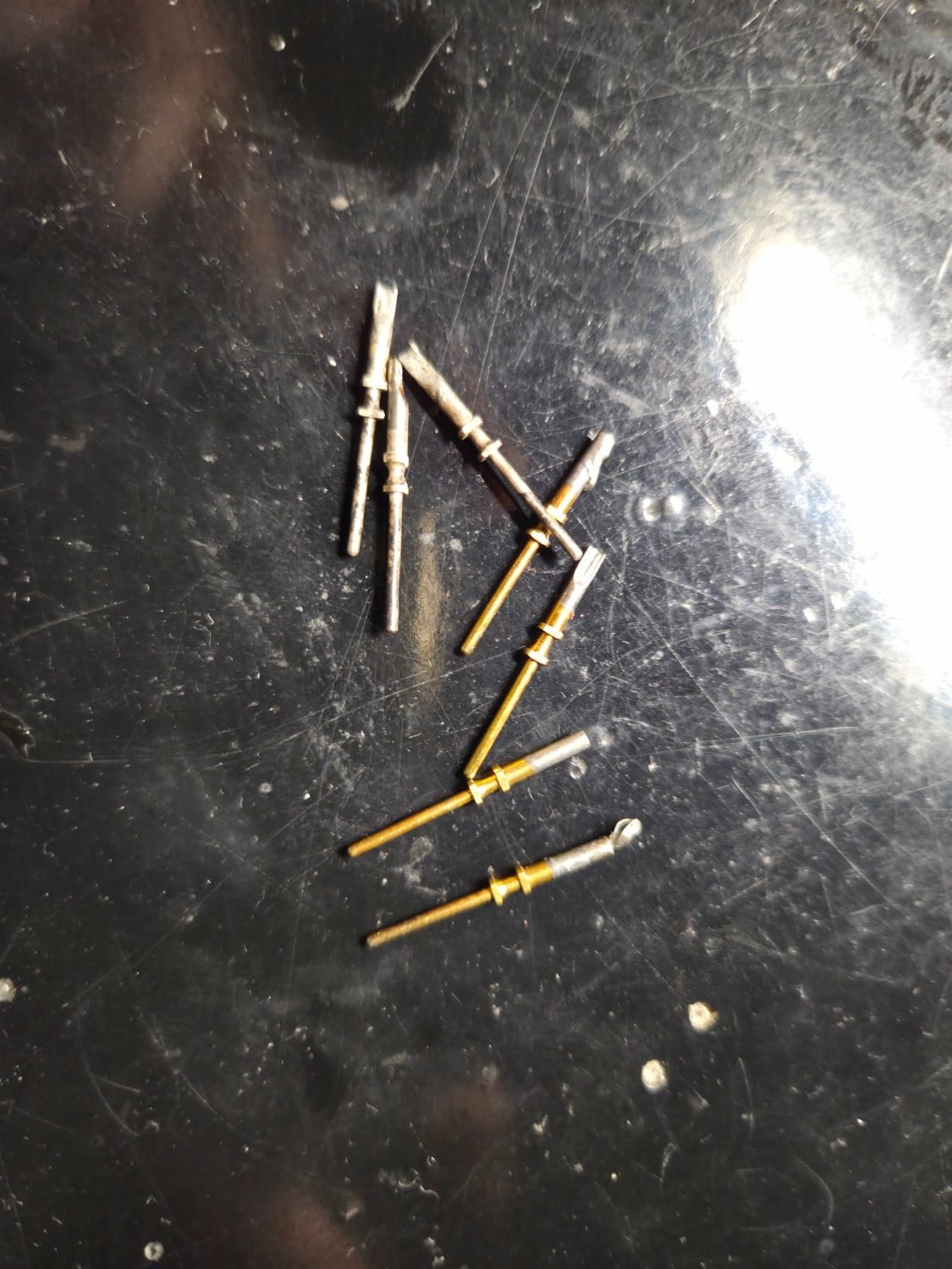

Есть такие, я их берегу для другого места, там золото или серебро.
Эти штыри тоже копейки.
