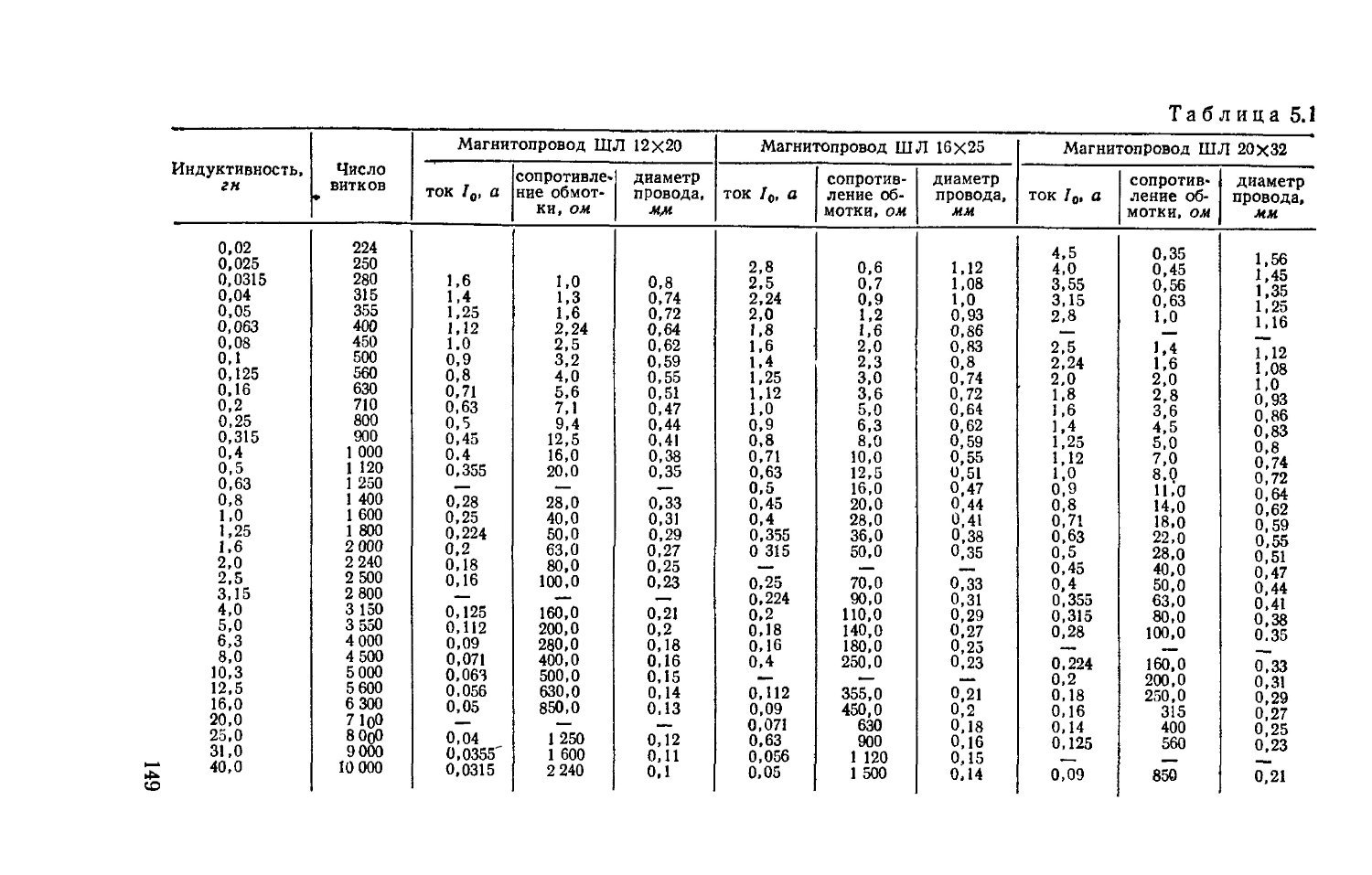

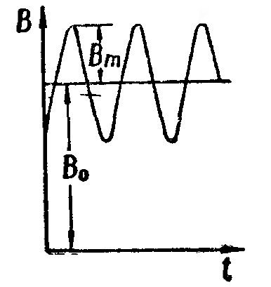

У автора 0,5 переменки и 0,9 постоянки. Видимо сталь была попроще.
Но, как вы верно заметили, фразы "давайте произведем арифметическую операцию сложения" нет. Зато есть картинки, видимо для нетерпеливых не умеющих (с)читать.

Нет. Это так не считается .Вы и подобные вам ,вводят людей в заблуждения на форумах. Отсюда  начинаются глупости  ..мол раз индукция по переменке большая,ну так надо просто увеличить зазор и все.
Даже в книге которую вы тут показали ,НЕ идёт речь о сложении индуеций.  Существует оптимальный зазор ...Он есть единственно правильный,  о чем и пишут даже в этой книге.
Дальше  автор  говорит о том ,что в большенстве случаев  с дросселем ,с подмагничиванием (имеется в виду с оптимальным зазором),с  индукцией  по переменному полю, до 0.5Тл ,можно пренебрегать расчётами гармоник. И даже при малых значениях переменной индукции ,свойства дросселя,тоже ухудшаются,(падает индуктивность ). Что по вашей,"арефметической теории" быть не может .
Вот и все.
