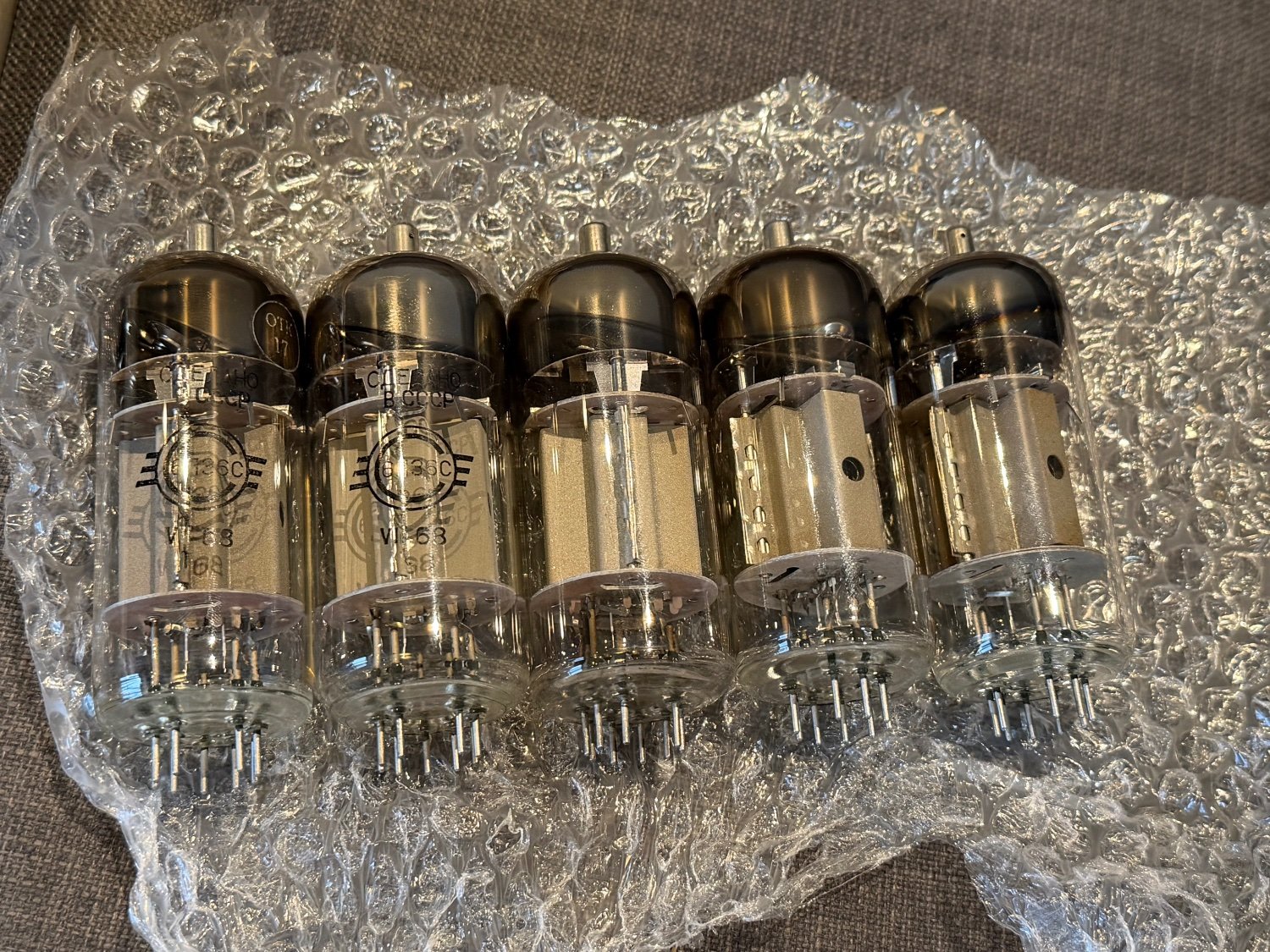

Я бы попробовал белоанодные 6П36С и 6П42С с высокими баллонами, как в триодном, так и в тетродном включении, по типу таких

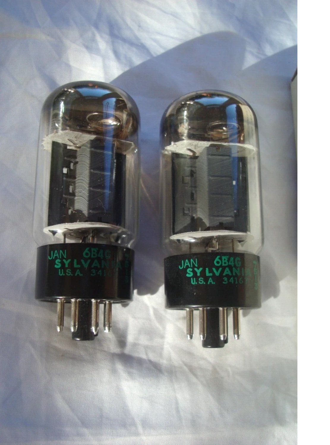

Есть еще вот такие - 6B4G с косвенным накалом. Звучат так же, и нет заморочек с питанием накала. Удобно.
Верно. Были такие. 6L6-подобные  с перемычкой внутри. Саша Невский привозил для ознакомления. Не скажу, что "фу", возможно, даже альтернативное звучание. Но в любом случае ЕL36/6П41С не хуже.
Давным - давно, на старом аудиопортале, Манаков писал, что классические прямонакальные 6B4G и советские 6С4С имеют более яркий, «выпуклый», традиционно прямонакальный звук с акцентом на микродинамику. Версия от Sylvania с косвенным накалом звучит иначе: её звук он назвал «слитным», благородным, фантастически музыкальным и сбалансированным, без малейшего намека на резкость. Где-то так. Наверное можно найти, если поискать. В статье были и фото лампы.
