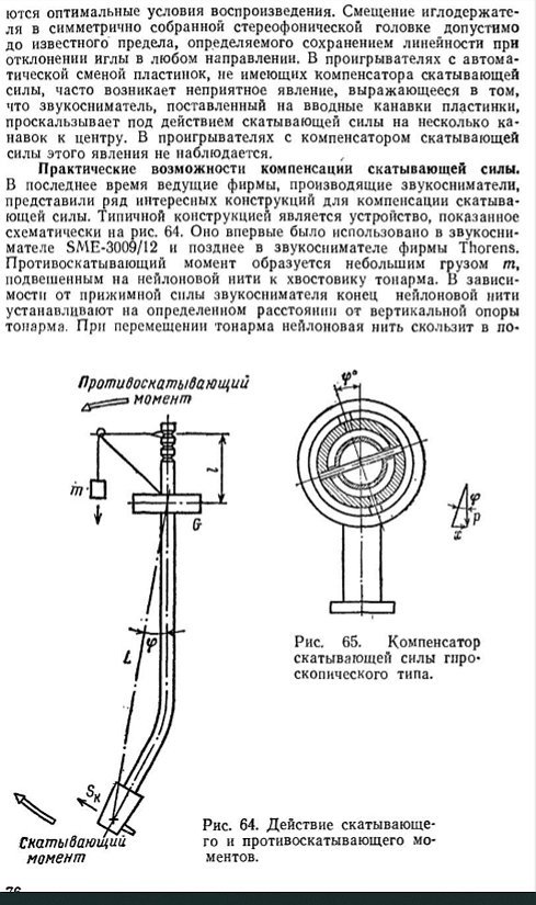

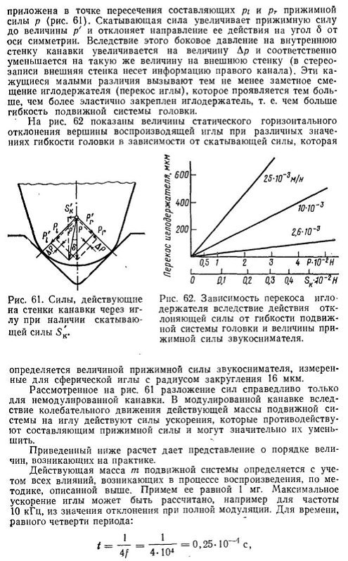

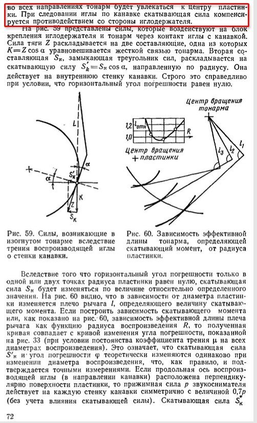

2 минуты назад, Василий сказал:
""Вопрос конечно, очень интересный, сложный! На такое сразу и не ответить, нужно копать литературу как можно глубже! "" - дык ни чего сложного там нет,и необходимая литература указана.Но видимо ни кому это здесь особо и не нужно .... .
mrb0889.pdf 23.93 MB · 0 загрузок
Я сейчас всех тоже брошюрками старинными забросаю, велика помощь!
Обозначьте пожалуйста, какую страницу из 88 нужно разместить в теме для ответа Улдысу.
11 минут назад, Василий сказал:
mrb0889.pdf 23.93 MB · 2 загрузки

42 минуты назад, Василий сказал:

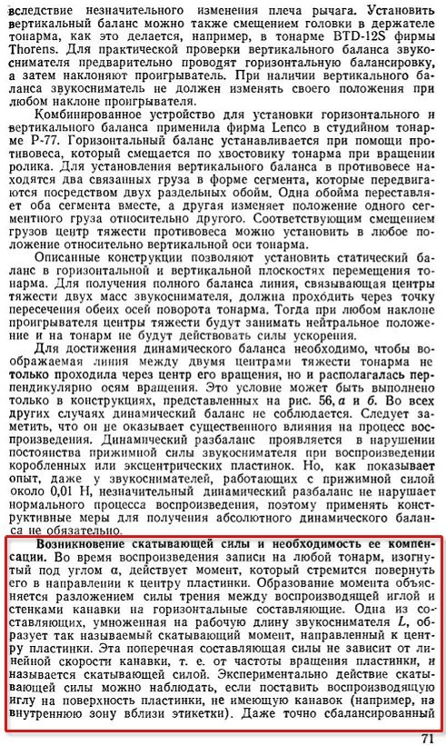

Извольте - с 71-й по 76-ю .Но честно говоря,это уже называется "разжевать и в рот положить":smile-54: ..... .

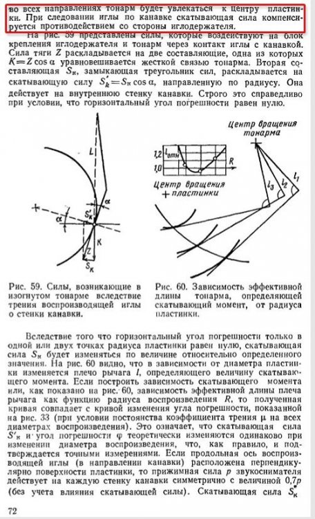

А выделенное красным, описанное в этом квадрате явление, разве имеет связь с центробежной силой?
6 минут назад, emelyan сказал:
Сначала понять бы, для чего это вообще выделили?:er:
Там такими квадратами можно 4 страницы из пяти обозначить.:smile-11:
Нравится мне этот автор, дюаль всё время в пример приводит мой любимый 1019ый

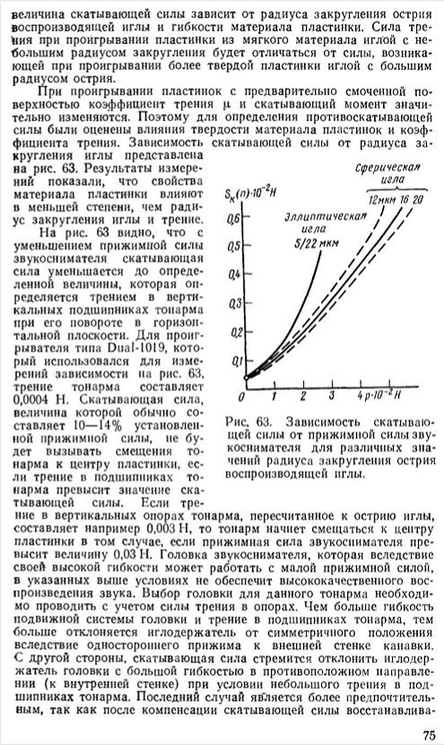

ПС а вообще жесть, надо разбираться по крайней мере мне точно... боковое давление на внутренню стенку увеличивается (внутренняя левый канал) ...прав был Лаптев. Но не понимаю, почему внутрення, ведь центробежная толкать должна вроде наружней стенкой и засасывать тонарм к центру пластинки имеено толкая наружней?.Как бы понимаю что раскрученная пластинка и тонарм уже летит к центру , то да, внутрення дорожка получает давление от иглы. Но передать же сначала, с момента пуска пластинки должна же наружняя стенка? Где я не прав? Где и когда давление тонарма(иглы) переходит на внутренню дорожку? Потом написано, в следствии правый канала-внешняя сьенка канавки получают искажения - это что информация уже не считывается с правой стенки? И снова потом если вертикальный подшипник имеет такое то трение и надо такой придим то то идет компенсация...и выравнивание. Еще описывает изогнутый тонарм, как понимаю это эС образный? А прямой подругому будет тонарм вести себя, там же шелл повернут с головкой, но линия уравновешивания идет подругому чем в эС образном и в эС образном сильней идет утаскивание к центру? Надо распечатать и разбираться. Так с наскоку и не осилить мне.

Всю ночь не спал думал про антиск. ;), если иголка давит на внутреннюю сторону (левый канал), а я уверен был и думал закруивает толкает наружняя , внешняя сторона канавки и на нее давление идет (правый канал) и заставляет к центру двигаться тонарм. Но  понял из книги, что разгоняет и почти сразу не наружняя сторона канавку, а дно канавки заставляет иголку наклонятся к центру и поэтому давление идет  на внутреннюю стенку и снимается давление с внешней правйо стороны вызывая искажения.
1) вопрос номер один - искажения в правом канале, что нет должного давления на внешнюю сторону, и эти искажения возникают что иголка не считывает всю информацию с этой стенки канавки?
2) вопрос номер два - при неправильном антиск, идет износ вну ренней стороны канвки, левый канал,юпластинка изнашивается, озночает что со временем левый канал будет давать меньший сигнал по уровню звука?
3) вопрос номер три - фозгометром (азимут выставляем) по равномерному уровню сигнала с головки, регулируем вращая по оси тонарма головку, антиск выставлен по заводским меткам прижима в этом случае, а если самодельный тонарм, там как быть? Как антиск и азимут тогда выставить совместно? Т,е антискет.в данном случае бог знает какой и я вращая головку криво косо иголокой как то выравниваю сигнал по каналам ? Скажем магнитный тонарм шредера как отъюстировать

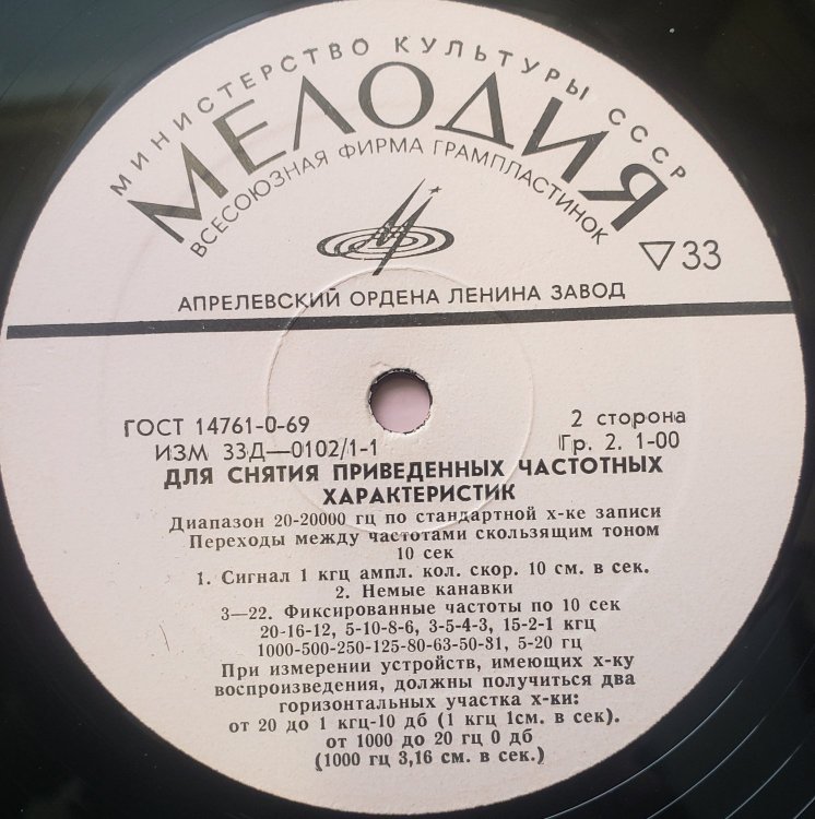

На некоторых дисках, что тут продаются (338 например), есть сигналы с уровнем +12 дБ.
На 100 Гц ОК, на более высоких частотах у меня на них игла вылетает из канавки, увы.
Можно эти треки для точной настройки антискейтинга использовать. Если на таких треках тонарм ползет к центру - мало, от центра - много, если не слетает - то в самый раз.
помогал составлять А.Л.Гурский, т.как пятаков на тестовых винилах от Алексея нет.

    • Пятак тестового винила добавлю:

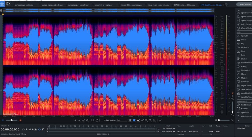

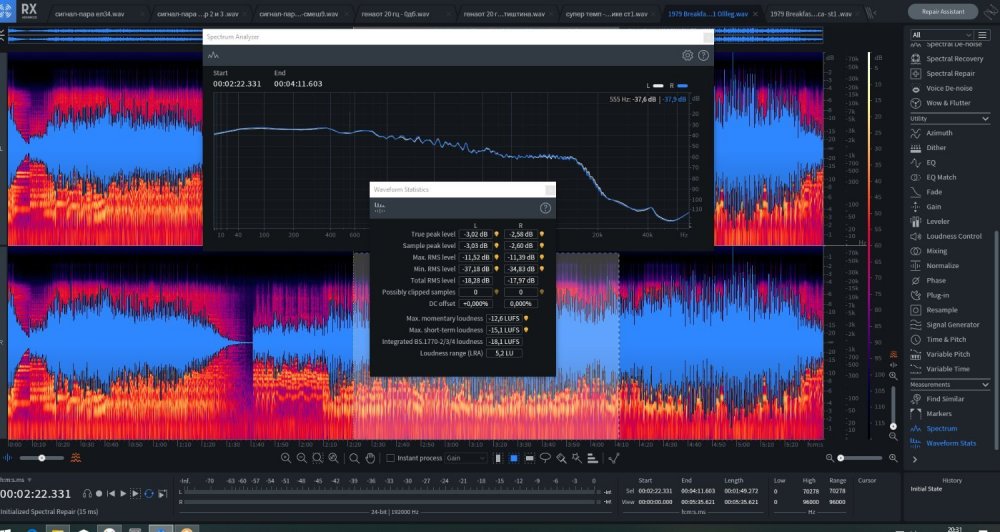

    • Улдыс, я настраиваю голову немного иначе, использую для этого Изотоп 8 , на нём вся картина раскрывается на спектрах, можно и на спектролабе посмотреть, что радиолюбам на этом форуме привычнее ( я привык к изотопу, как все оцифровщики винила). Тестовая пластинка с АЧХ , настроил, оцифровал, смотрю спектр: Изотоп:   Спектролаб ____________________________ Изотоп покажет всё, достаточно научиться базовым функциям, выше лишь спектры без измерений (изотоп их делает в 2 клика) Ну а после уже не возникают вопросы, любую пластинку цифруешь (хоть треком, хоть "кусочком" или целиком сторону и на изотопе смотришь разницу по каналам, диапазон частот и многое другое, делаешь вывод о пластинке уже не на слух, а наглядно по выданным данным. Когда тракт отстроен, гадать уже не приходиться, что там с пластинками - просто смотришь спектр и вся инфа перед тобой . как на ладони.... Примерно так: ____________________ И всё. Не нужно ничего гадать. Обо всём этом есть и в закрытом клубе, если что - пишите в ЛС, подскажу, дам проги.  В данной теме вряд ли кто с изотопом работал, Лаптев, так точно - он в спектрах ни бельма не смыслит, проверено.

    • Выводы - одна мембрана недостаточно жёсткая и играет только до 15 кГц, вторая - до почти 20 (докуда могу измерить), тональный баланс тоже отличается - один шипит "шшш", а другой - "ссс". Полочка на 112 дБ от ватта - манит и как бы говорит "а вот оно, счастье-то". Опять у меня красивый идеальный непарный сапог :-(
