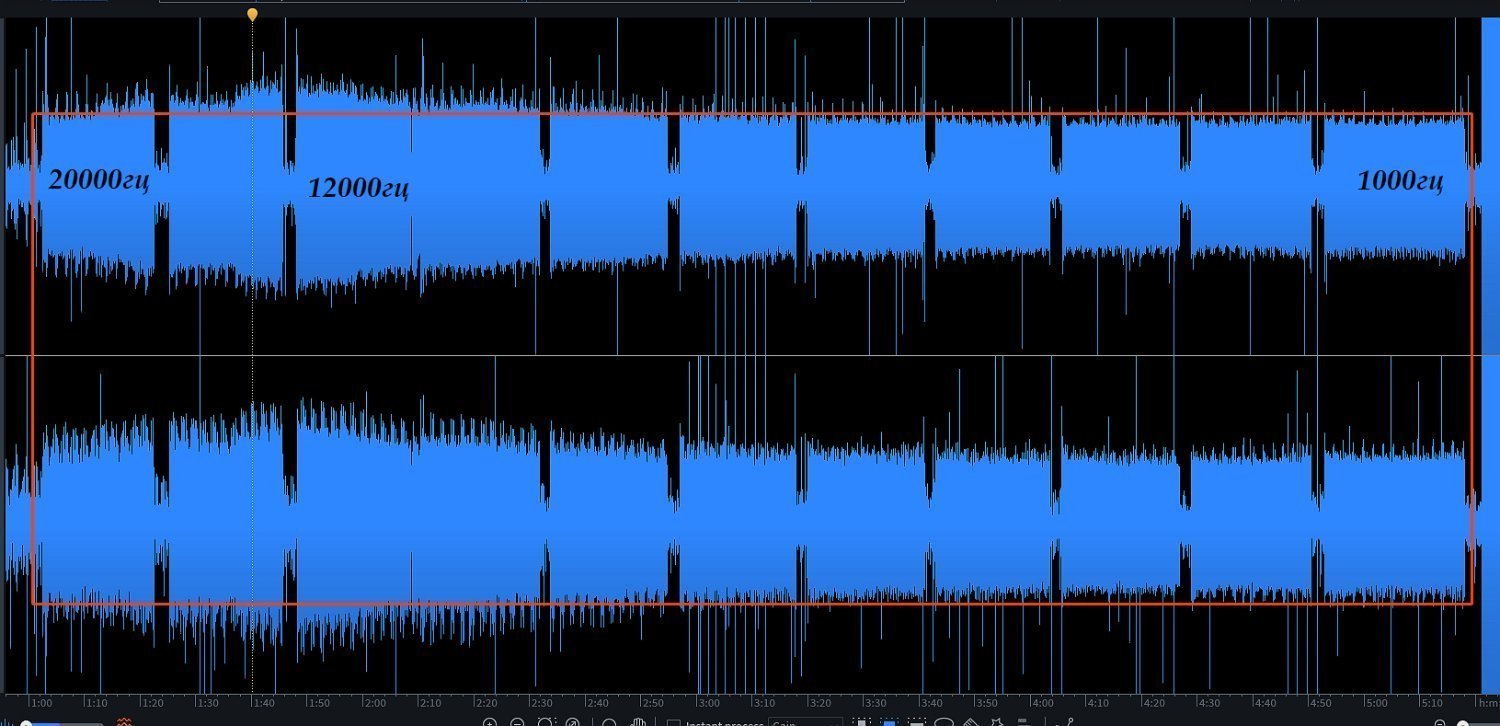

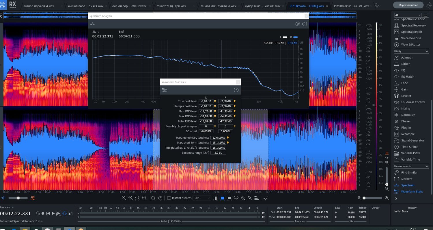

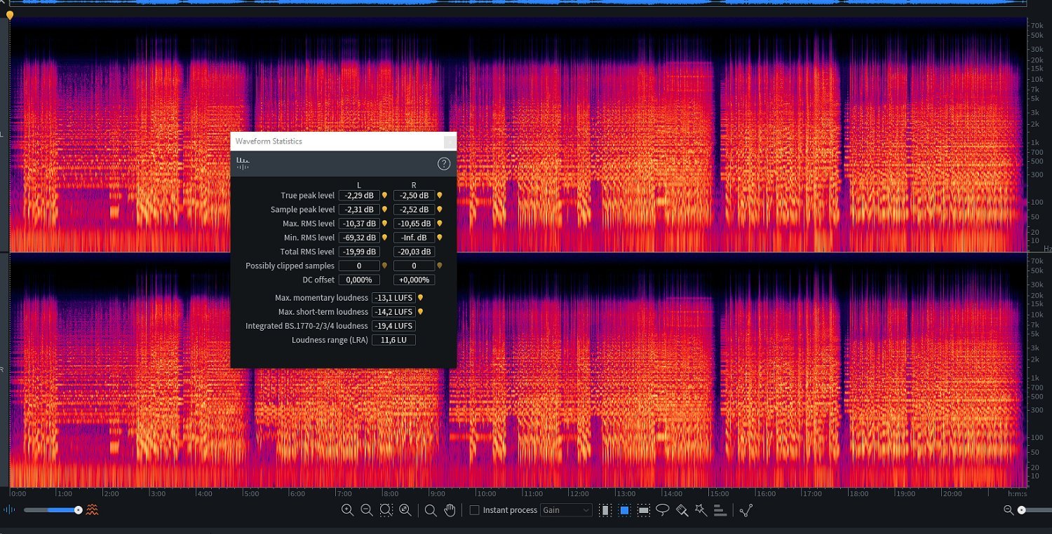

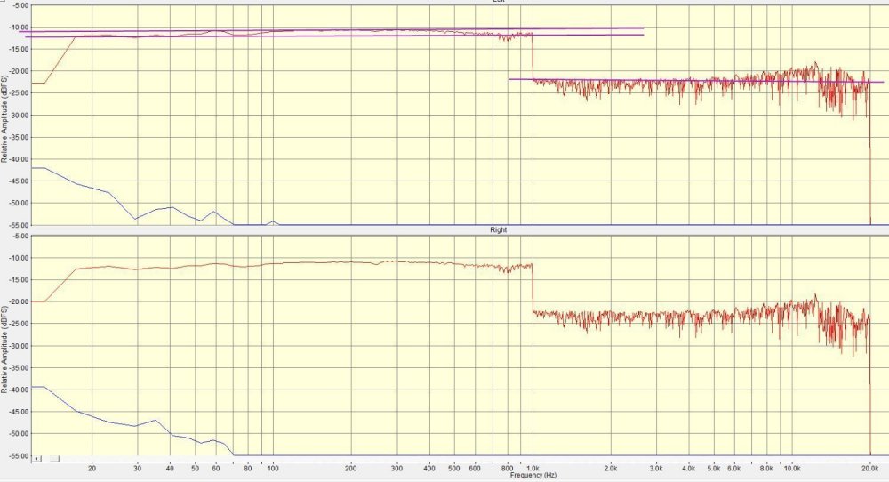

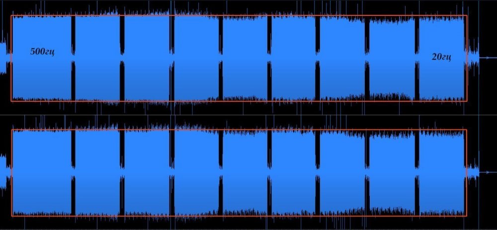

Улдыс, я настраиваю голову немного иначе, использую для этого Изотоп 8 , на нём вся картина раскрывается на спектрах, можно и на спектролабе посмотреть, что радиолюбам на этом форуме привычнее ( я привык к изотопу, как все оцифровщики винила).

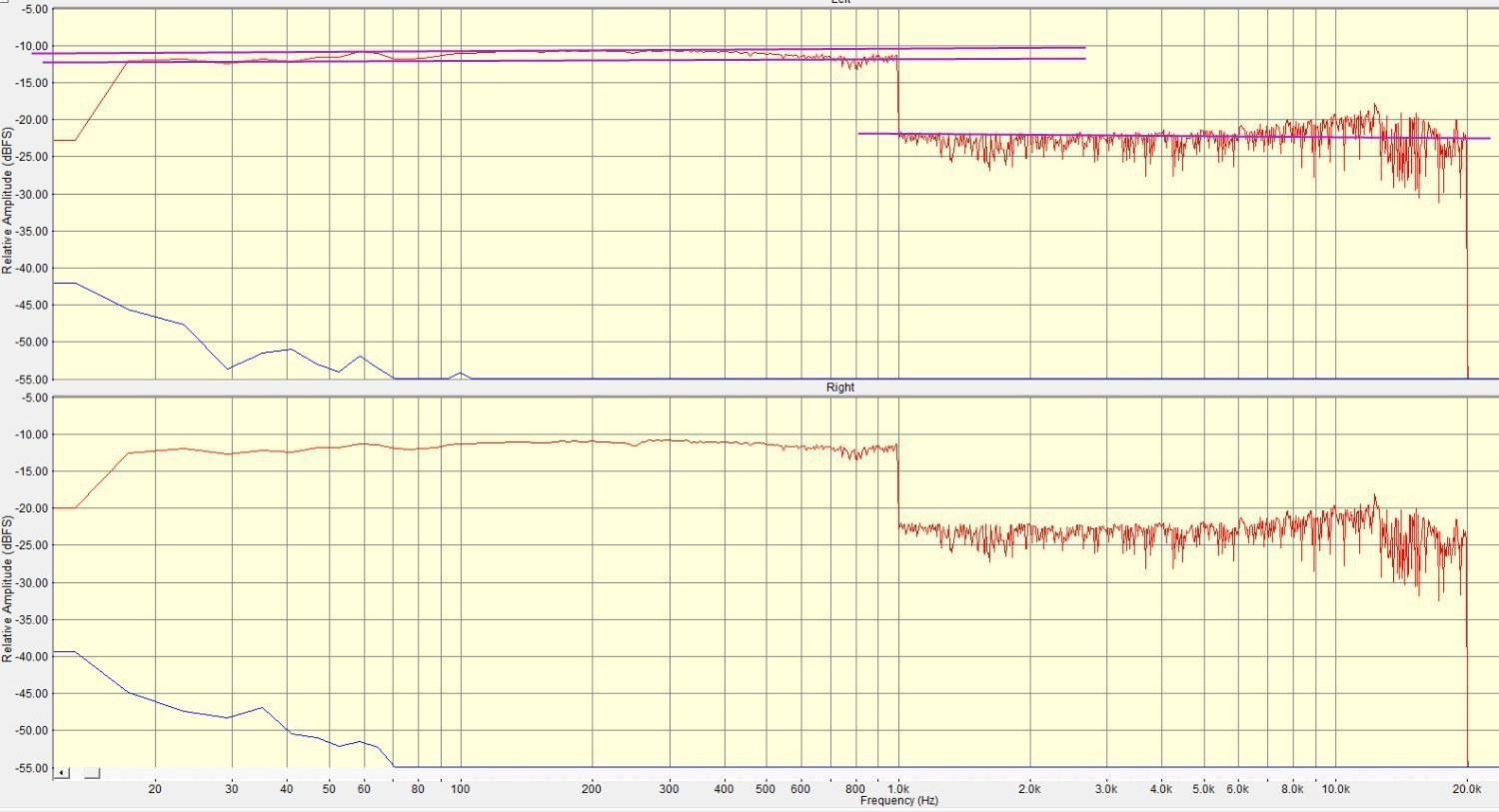

Тестовая пластинка с АЧХ , настроил, оцифровал, смотрю спектр:
Изотоп:
Спектролаб
____________________________
Изотоп покажет всё, достаточно научиться базовым функциям, выше лишь спектры без измерений (изотоп их делает в 2 клика)

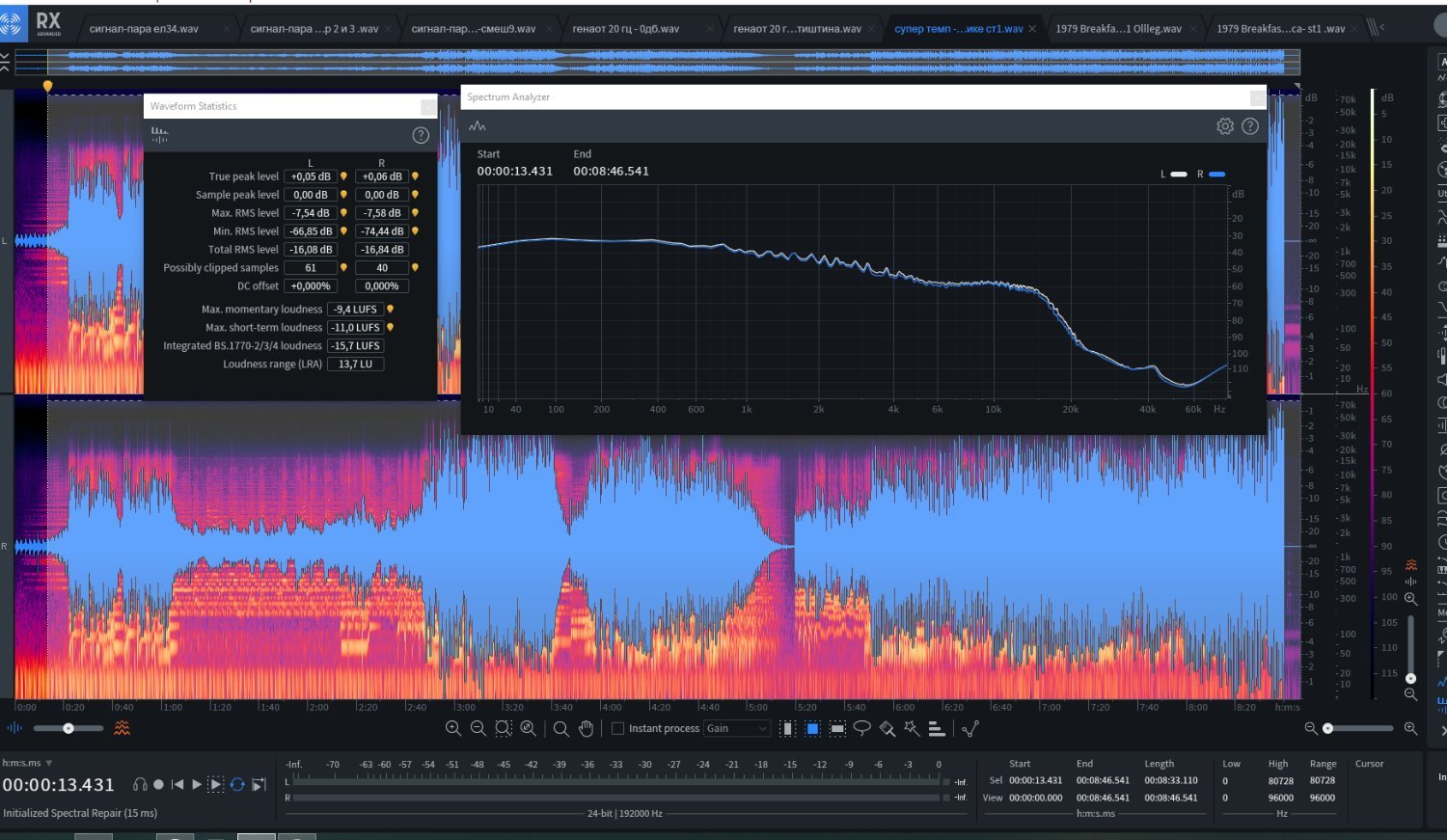

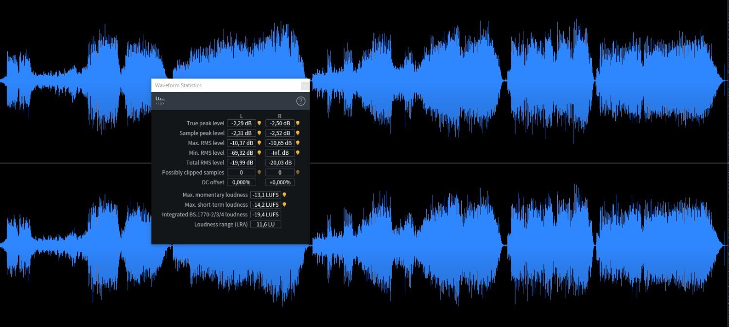

Ну а после уже не возникают вопросы, любую пластинку цифруешь (хоть треком, хоть "кусочком" или целиком сторону и на изотопе смотришь разницу по каналам, диапазон частот и многое другое, делаешь вывод о пластинке уже не на слух, а наглядно по выданным данным.
Когда тракт отстроен, гадать уже не приходиться, что там с пластинками - просто смотришь спектр и вся инфа перед тобой . как на ладони....

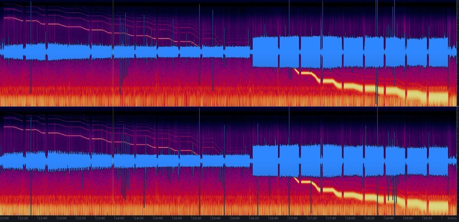

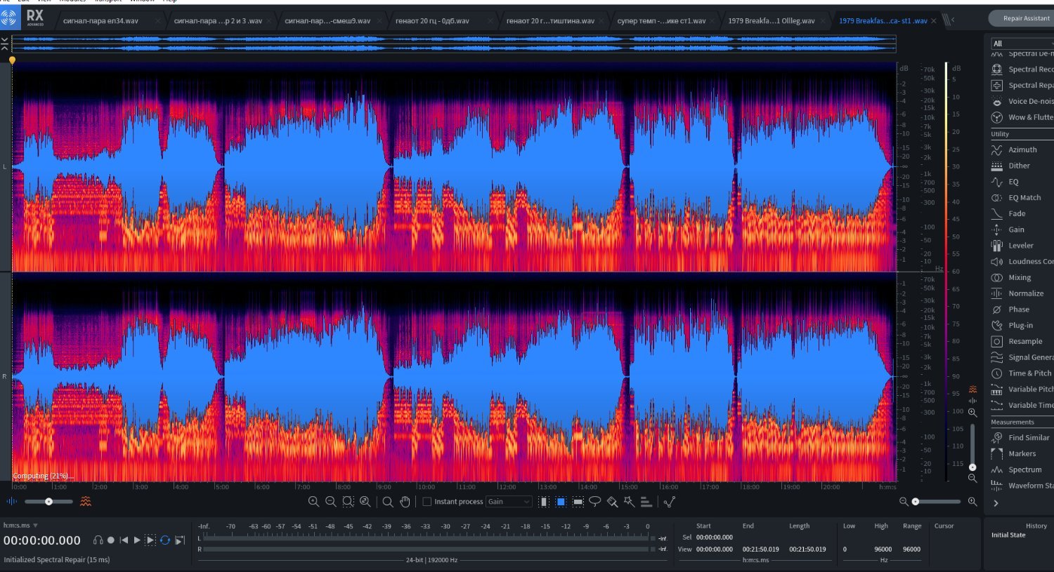

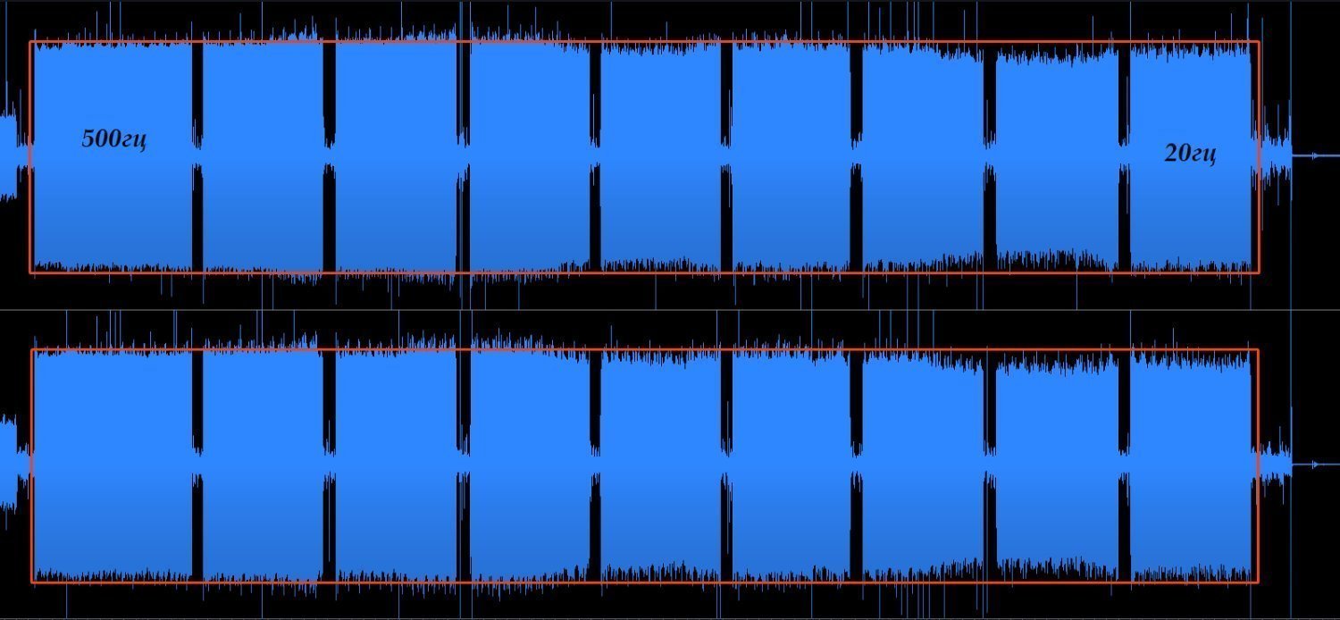

Примерно так:
APC - 2025.04.02 21.15 - 001.3d.jpgAPC - 2025.04.02 21.16 - 001.3d.jpgAPC - 2025.04.03 20.30 - 001.3d.jpgAPC - 2025.04.03 20.31 - 001.3d.jpgAPC - 2025.04.03 20.32 - 001.3d.jpg
И всё. Не нужно ничего гадать.
