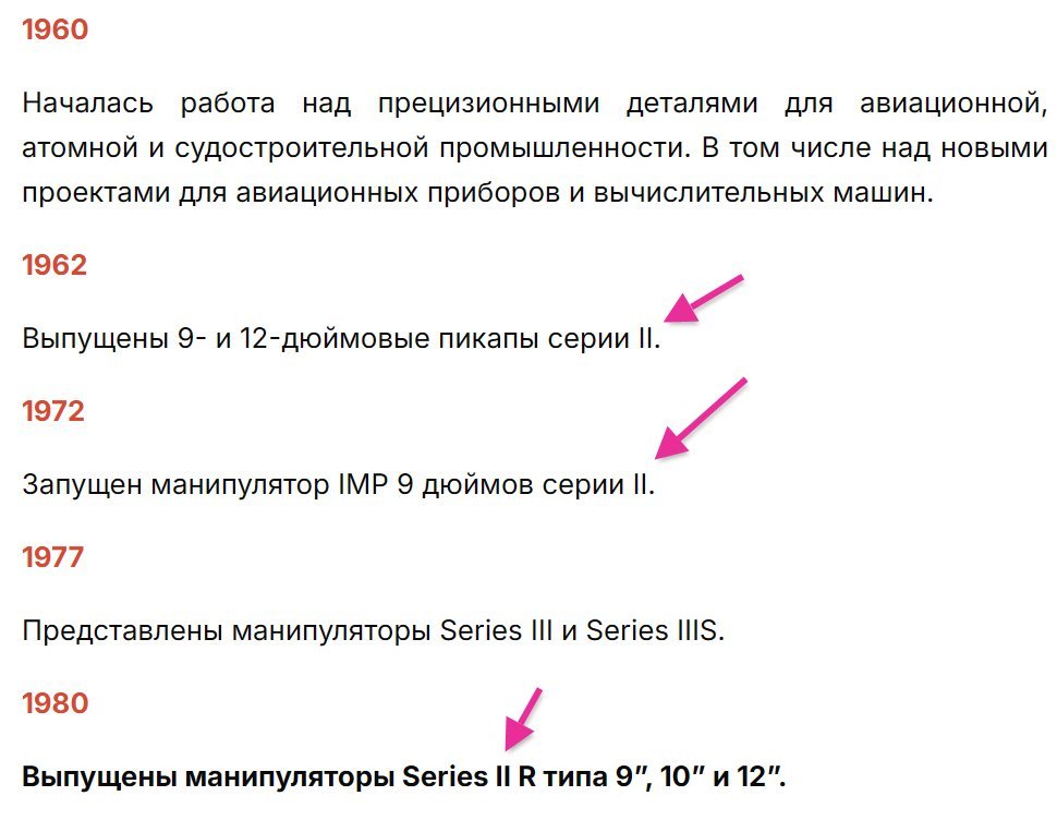

За всем этим незаслуженно забыли ещё один немаловажный фактор. Тонарм SME3009 является серийным изделием. Потому в нём отсутствуют детали требующие высокоточной и дорогостоящей обработки. Возможно отсюда и некие компромиссы в конструкции.
