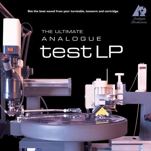

Понятно, что настройка процесс итеративный и за один присест все параметры не оптимизировать. В теме по тестовым пластинкам рекомендовал для настройки всего и вся такой вариант:
Из описания к тестовой пластинке:
Общий эталонный уровень.
Этот эталонный тон 1 кГц позволит вам установить «базовый уровень» для всех измерений.
1. Эталонный тон 1 кГц (моно).
Базовый эталон для всех измерений, отрегулируйте индикатор для максимального удобства (в студии 0 VU). Отрегулируйте баланс каналов предусилителя для одинакового выходного сигнала. Также используется для проверки угла смещения фонокартриджа; сигналы L и R должны быть точно в фазе, как показано на осциллографе.
Регулировка азимута.
2. Эталонный уровень 1 кГц (только левый).
Измерьте выходной сигнал правого канала.
3. Эталонный уровень 1 кГц (только правый).
Измерьте выходной сигнал левого канала. Цель состоит в том, чтобы расположить иглу строго перпендикулярно канавке. Поворачивайте картридж вокруг его радиальной оси до тех пор, пока измерения с дорожек 2 и 3 не станут равными или очень близкими друг к другу для обоих каналов.
(т.е. при настройке азимута измеряются и сравниваются между собой не тестовые уровни сигналов, а уровни "паразитных" сигналов в соседних немых каналах)
9. Регулировка VTA
Это тестовый сигнал IEC для измерения интермодуляционных искажений (IMD); 60 Гц и 4 кГц, соотношение 4:1. Используя тестер IMD, отрегулируйте VTA, поднимая или опуская тонарм для минимизации искажений.
1. Тест антискейтинга (315 Гц, развертка 0 дБ - +12 дБ).
Сигнал должен оставаться чистым в обоих каналах до максимального уровня, как на слух, так и при просмотре на осциллографе. В случае искажений увеличьте или уменьшите силу антискейтинга до тех пор, пока искажения не будут происходить одинаково в обоих каналах. Информация о левом канале нанесена на внутреннюю стенку канавки, информация о правом канале — на внешнюю стенку канавки. Из-за угла смещения поворотного тонарма постоянно изменяющаяся векторная сила смещает тонарм к центру пластинки, в результате чего игла теряет контакт с внешней (т.е. правой) стенкой канавки. К факторам, влияющим на это, относятся линейная и модулированная скорость движения канавки, прижимная сила, профиль иглы и состав винила. Сила антискейтинга пытается компенсировать это, прикладывая противоположную аналогичную силу. Также принято считать, что общий вектор силы увеличивается по мере приближения тонарма к шпинделю или концу пластинки.
4. Опорный уровень 1 кГц (в противофазе)
Этот сигнал в противофазе должен компенсироваться при суммировании в монорежим. Любые оставшиеся сигналы — это артефакты искажения, отсутствие баланса каналов или аномалии синхронизации (фазы). Этот тест может служить вторым подтверждением правильности настройки антискейтинга.
В 29.04.2026 в 20:36, Agats сказал:
Благодарю, надо подкупить и эту пластинку
Зачем? У тебя же есть HiFi News. Там есть треки для настройки антискейтинга. ) Я этой пластинкой прекрасно пользуюсь. К тому же на ней есть треки для определения основного резонанса, в отличие от указанной выше, что намного важнее "микронной" настройки антискейтинга. Косвенно можно и без пластинки понять, когда антискейтинг не в порядке по искажением в одном из каналов на треках с очень большой амплитудой. Просто нужно больше слушать музыку и не кушать себе мозг разного рода сомнениями. Улдыс, забей на несущественное и не трать деньги на лишнее железо и прочее. Сосредоточься на одном основном! )
