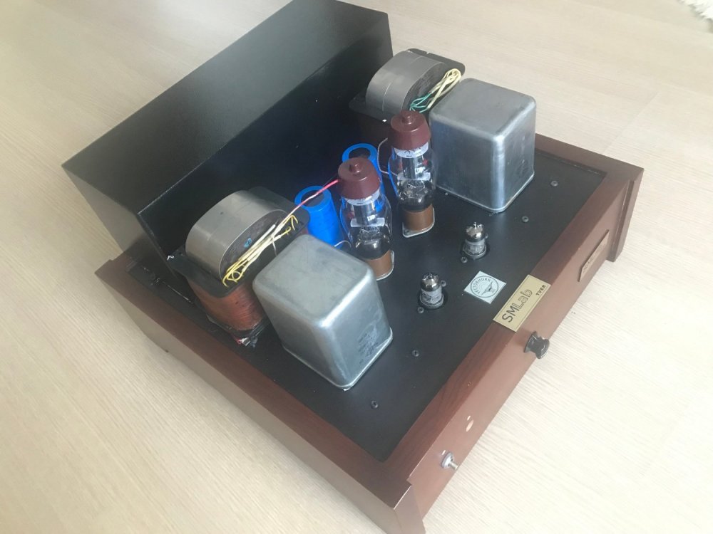

Звук , который может выдать прямонакальный триод - при блоке питания полностью на пленочных конденсаторах , в идеале бумагомаслянных , которые гарантированно обеспечат и тембральное разрешение. Из кандитатов -  основной после дросселя МБГВ 100мкфх 1000в , шунтированный СМ-5 (5 мкф , жидкое масло) . Но , если денег много - 2х100мкф /500в Блек гейт WKZ . Шунтировать их не стоит , это топ , конечно.
С  такими электролитами (680мкф) кенотроны типа 5ц3с долго не проживут , пусковой ток... у них небольшой .    На фото , пример однотакта на 807 тетродах с конденсаторами СМ-5 . Корпус (шасси ) -другого автора.
