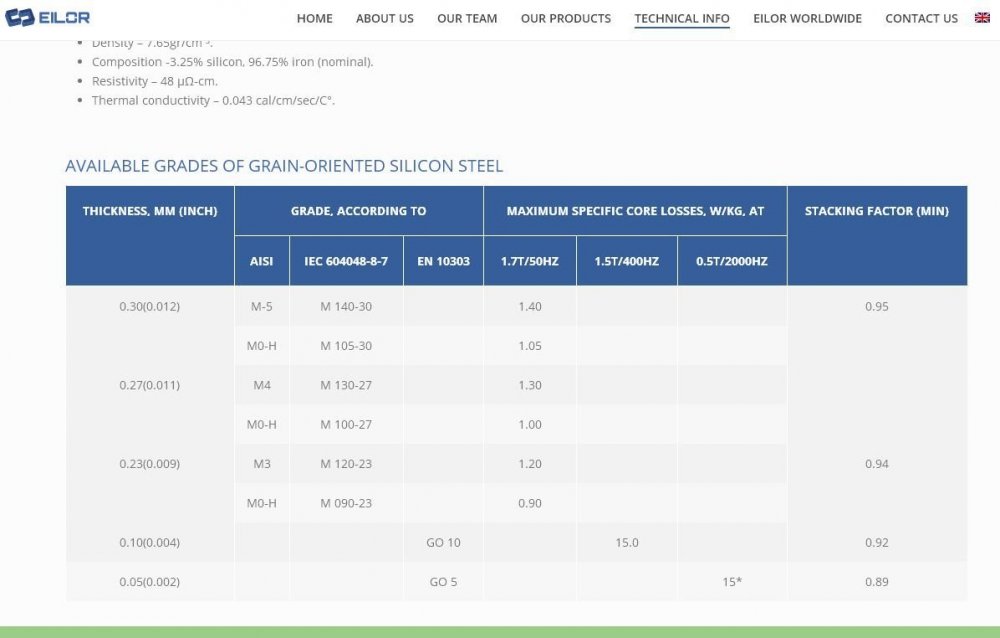

1 час назад, Сергей Витальевич сказал:
Замена была хороших  SOWTER на лучшие на HiB от Романа.
Сергей, но всё же размеры Бурановских  больше или меньше?:classic_wink:
Как бы на HiB  по мнению Ромы можно и поменьше сделать чем sowter на шихте.
4 часа назад, Сергей Витальевич сказал:
Измерений по железу я не делал-так как меня это мало интересует.
В том-то и проблема.
на HiB
Что такое "HiB"? Это не марка железа, это модификатор, причем проприатарный, конкретной фирмы.
Марки самого железа -это  М3, М4, М5, М6, и т.д.
2 часа назад, Alex Torres сказал:
Это тоже не марки, а грейды, определяемые параметрами железа, в т.ч. уровнем потерь на определённой частоте (обычно 50 или 400 Гц) при фиксированной индукции. Eilor, насколько я понял, вообще перестал применять индекс HiB.
Общался по этому поводу с А.Шалиным, так он написал, что Новолипецкое железо (то, что они поставляют на экспорт) как минимум не хуже импортного.
Posted (edited)
40 минут назад, Сергей Ал. сказал:
Да, но обычно именно его используют для идентификации железа.
У них всегда было 8 пятниц на неделе, но вохможно Эйлор тут и не причем - само железо ведь не они делают (оно швейцарское), они его только режут и свивают.
Хотя все-же между M4 и  M4-HiB некоторая разница была, вроде сейчас оно у них все как раньше было HiB.
Похоже это как с "бескислородной медью" (OFC), за которой так гоняются некоторые. Хотя для относительно небольших сечений провода, другой давно уже просто не бывает.
Edited by Alex Torres
6 минут назад, Alex Torres сказал:
...обычно именно его используют для идентификации железа.
Так и я использую :classic_happy:, просто желательно понимать, что за этими индексами стоит.
