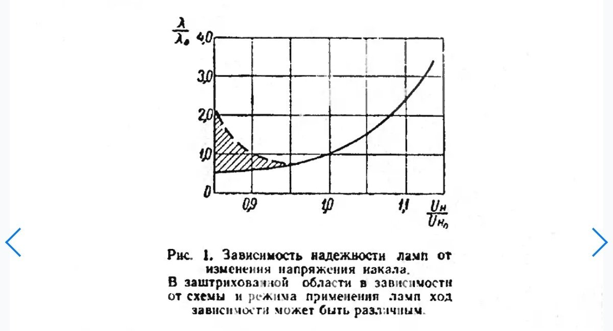

Пример неоднократно приводил ещё на старом портале - преды динако pas 3/4 имеют накальное напряжение 10,5 вольт, вместо 12,6 вольт, лампы 12AХ7 (ЕСС 83), накалы последовательно, понятное дело. В оригинальном даташите WE 300B написано 5 вольт ac/dc при номинальном токе 1,2 ампер, при усреднённых же (average) токе анода 300 в и сетки - 61 в действительно. На 45, 50 лампы, на 80 й кенотрон особых рекомендации тоже нет, срок службы будет зависеть от режимов эксплуатации, надо полагать. Известны долгоживущие "черепашки", больше сотни тысяч часов, 300В служит гарантированно 40 тысяч, якобы. Лампочка произведённая Белл лабс светит в каком-то музее с начала прошлого века и по сих пор.
Журнал класс А, статья А.Ашкинази
Чтобы лампы жили дольше
"Всему, чему было начало, будет конец"

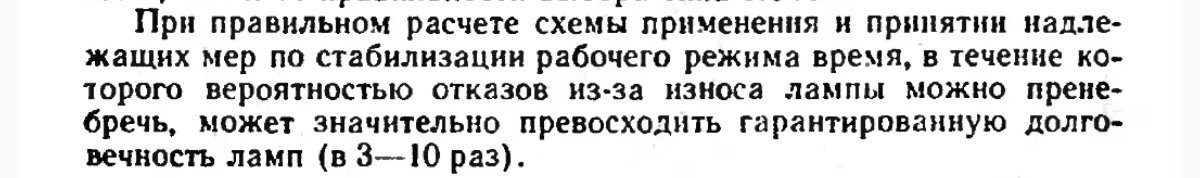

 ... Понизьте напряжение накала до нижней границы допуска с 6,3 в до 5,7 в, т.е. на 10%.... Это увеличит срок службы ламп в несколько раз....

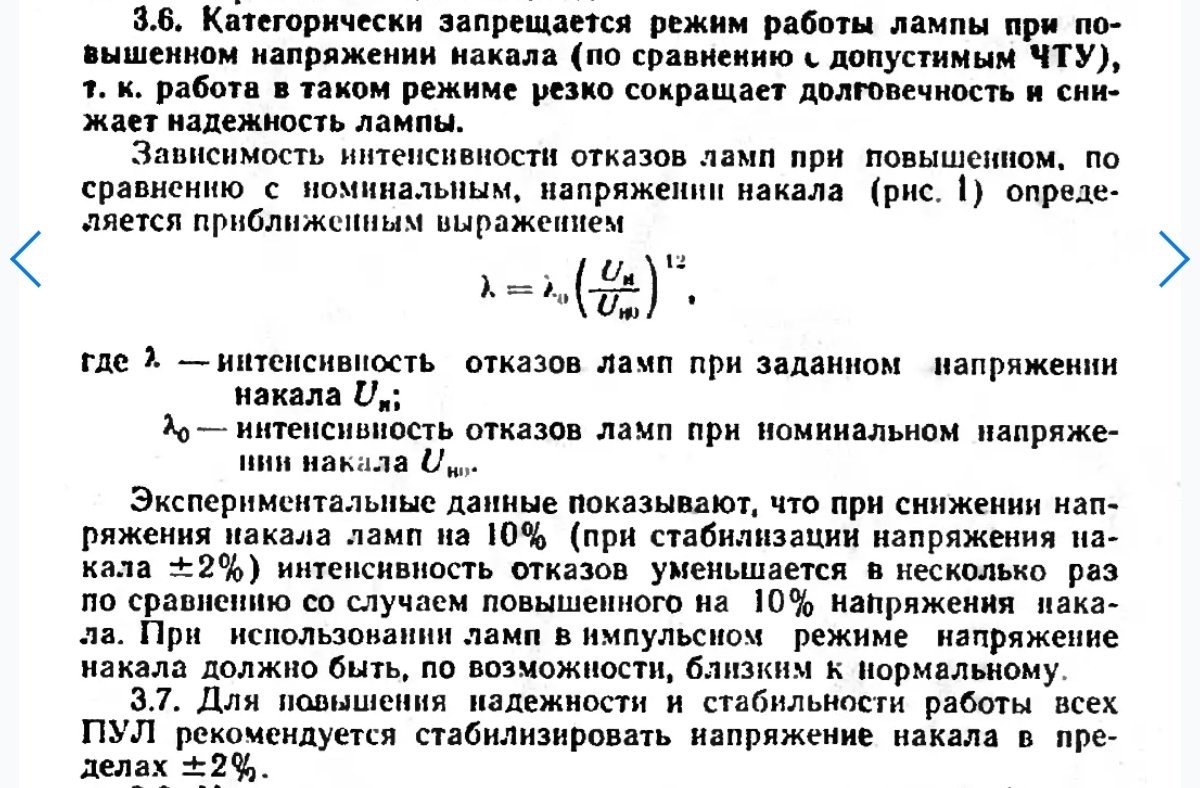

Вряд ли большинство думает именно так. Всем понятно, что напряжение накала должно соответствовать паспортному. Отклонения +/-10% даны практически для всех отечественных ламп, включая прямонакальную 6С4С. Но да, к "рабочей частоте кенотрона" это не особо относится.
Ну и снова немного из нашего:
9 часов назад, Stan Marsh сказал:
 ... Всем понятно, что напряжение накала должно соответствовать паспортному. Отклонения +/-10% даны практически для всех отечественных ламп, включая прямонакальную 6С4С.

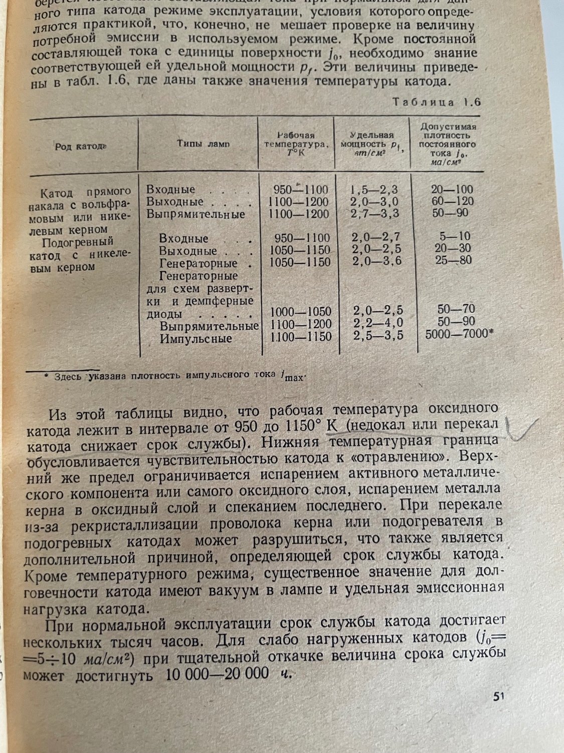

Просмотрел все имеющиеся у меня листовки от ламп, рекордсмены 5,7 - 7,0 вольт 6П6С, 6Ц4П, 6Н23-ЕВ, у неё максимальная наработка при 6,0 - 6,6 вольт 5.000 часов, при минимальном и предельном 2.000 ч. ЧТД
23 часа назад, Stan Marsh сказал:
Да, там речь идет о интенсивности отказов, время жизни(срок службы) и интенсивность отказов немного разные понятия. Срок службы снижается как при недокале так и при перекале оксидный катодов( см. фото, тот же Кацман, стр. 51.).
