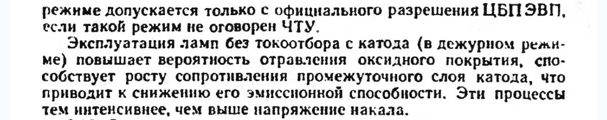

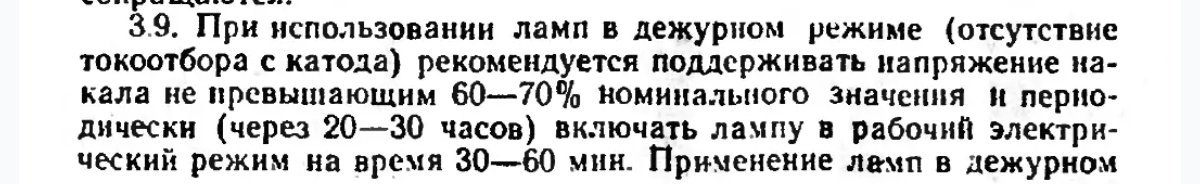

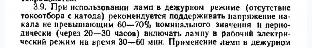

А на радиопередающих и проводного вещания узлах за каким держали резервную аппаратуру под накалом, везде в инструкциях по эксплуатации было на писано, для продления службы аппаратуры держать под накалом без подачи анодного.
2 минуты назад, Юрий_Б сказал:
Скорее с пониженным анодным, тк без него происходит отравление катода

Screenshot_20260210_130001.jpgScreenshot_20260210_125841.jpgScreenshot_20260210_125916.jpg
Так его  и не держали под 100% накалом, обычно 50% на не особоважных объектах, взять старые УКР (управление комплексом ракет) там накал 100 %  анодное только в режиме тревоги включалось.
