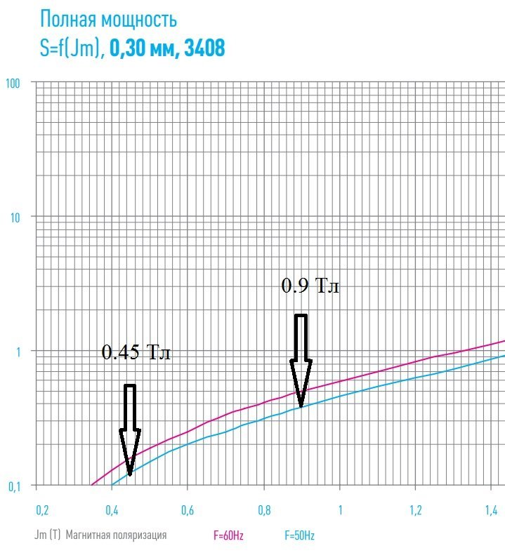

А то, что сечение окна и витки не меняются. Сечение железки увеличивается, индукция уменьшается ессно. Мощность остаётся той же. Индуктивность увеличивается.
Ну захотели вы в силовике индукцию уменьшить увеличив сечение, остальное тоже самое. Вырастет индуктивность или нет? Куда уж проще
Два трансформатора одинаковой мощности на одном типоразмере, сечение отличается вдвое. Где больше индуктивность?
Не притворяйтесь, что не поняли, не за чем окно и витки трогать. Это был отсыл к двум трансформаторам от nepalimso.
32 минуты назад, Алексей сказал:
Да не было этого в формулировке вопроса.
Вопрос был -А если сравнить два трансформатора силовика одинаковой мощности, но разного сечения, у какого индуктивность будет больше?
Нормальный чел понимает, что речь идет о двух силовиках одинаковой габаритной и индукции, допустим 0.9 Тл, но разного сечения и геометрии. У одного окно больше, у другого- меньше.
А тут вон как -один силовик на 0.9 Тл, другой на 0.45 Тл...
Какой дурак мотает силовики на 0.45 Тл ?
Там полная мощность железа раза в три упадет. Короче все ясно...

Михаил, вы нарочно прикалываетесь? Потери пропорциональны объему железа и квадрату индукции, переменной.
Я так понимаю что народ забыл что такое прямолинейная а что такое квадратичная функция.
7 минут назад, Михаил К. сказал:
отказываетесь учитывать активные потери
 Они учтены в КПД трансформатора и на большем КПД меньше.
Ну если это всё вытекает из вопроса бурана то тут вы уже второй раз даёте не точный посыл. Во первых вопрос был про индуктивность, а не про мощность, ну и во вторых размер железа тоже разный, так что можем начинать плясать опять от печки)
7 часов назад, Buran81 сказал:
Вопрос тебе:
Два силовика на 0.9Тл ,один на Е75,другой на Е240. Где меньше индуктивность?
Для начала поясни какой смыл ты вкладываешь в вопрос. Что он будет доказывать?
А то получается вопрос с подковыркой, идиоту понятно что на Е240 будет меньшая индуктивность.
2 часа назад, Алекс сказал:
А что обяснять...?  Все ты правильно сказал.
Теперь сделай еще один маленький ,мысленный эксперимент.. Представь что в этих обоих трансформаторах ввели некое одинаковое подмагничивание  и организовали в обоих соответственные зазоры. Что изменится с точки зрения индуктивности в них... В  Е240 она будет так же меньше чем в Е75 или станет больше или одинаковой?
