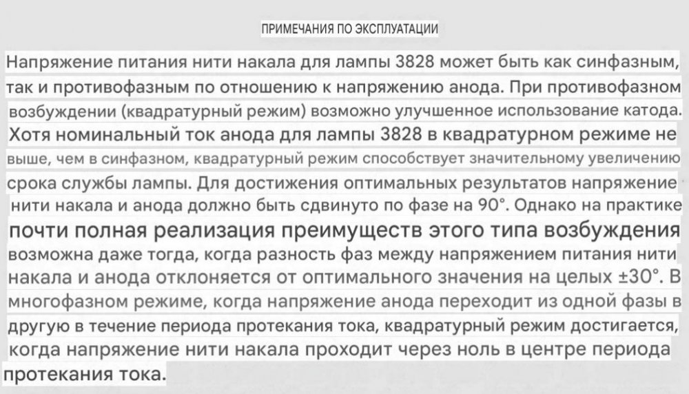

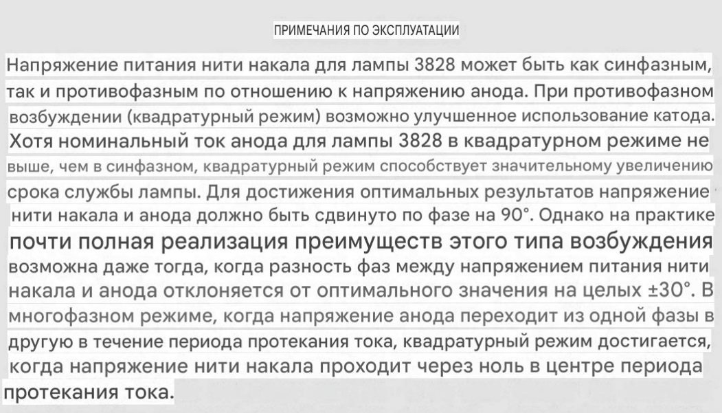

Here it goes:
<<The very high current-carrying capacity of mercury vapour rectifiers, as compared with vacuum rectifiers, gives rise to the need for a special precaution in the case of the larger directly heated types. With these it may well happen that the anode current is of the same order as the filament heating current. Moreover, as has already been stated, the voltage drop across the rectifier is so low that it may be of the same order as the filament-heating voltage. If the anode and filament voltages are connected in phase or 180° out of phase, as would be the case in a normal bi-phase half-wave circuit, maximum current to the anode will coincide on each half-cycle with peak positive voltage at one or other end of the filament. This will tend to draw more emission from one end of the filament than from the other, and will also result in unequal amplitude of current in the two halves of the filament. For this reason the Code of Practice lays down that with large directly heated mercury vapour rectifiers, the anode voltage and the filament voltage should be arranged to be substantially 90° out of phase. If this is inconvenient, steps may be taken to reverse the filament terminals at regular intervals, but if this is not possible, the rectifier will usually have to be operated with reduced ratings.>>
https://www.r-type.org/addtext/add092.htm

Что касается самого принципа питания накала с фазовым сдвигом, то тоже все прозрачно. У ртутных газотронов низкое внутреннее сопротивление и чтобы ток анода излишне не нагружал накал на одной из полуволн напряжения, то желательно чтобы максимум тока анода приходился на нулевой ток накала.

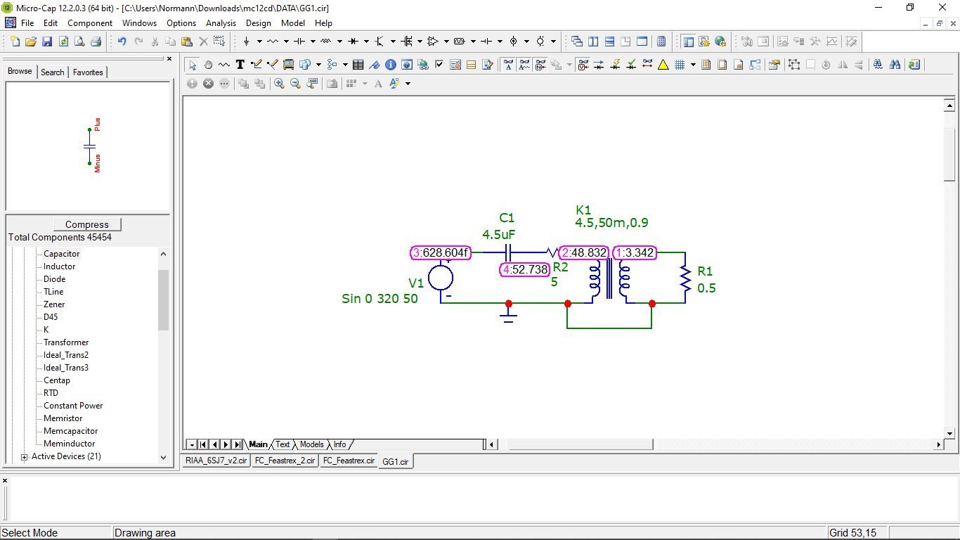

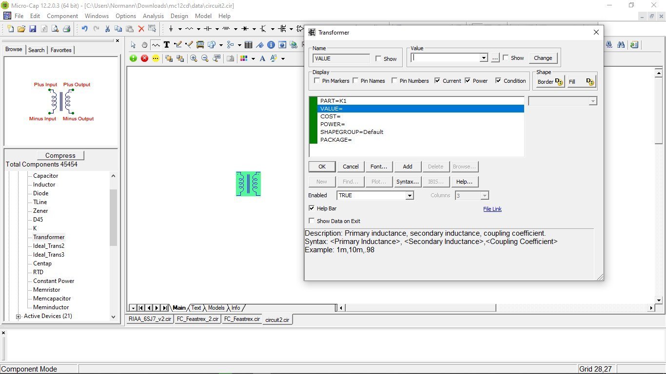

Собираюсь просимулировать нужный сдвиг фазы газотрона в Микрокапе, но не понимаю как ввести нужные параметры трансформатора. Пусть это будет к примеру тор мощностью ~100Вт, Ктр - 90, соответственно первичка в районе 1440вит, а вторичка в районе 16вит. Какие правильные параметры нужно забить в свойствах?
Ктр в табличке - это квадрат соотношения индуктивностей?

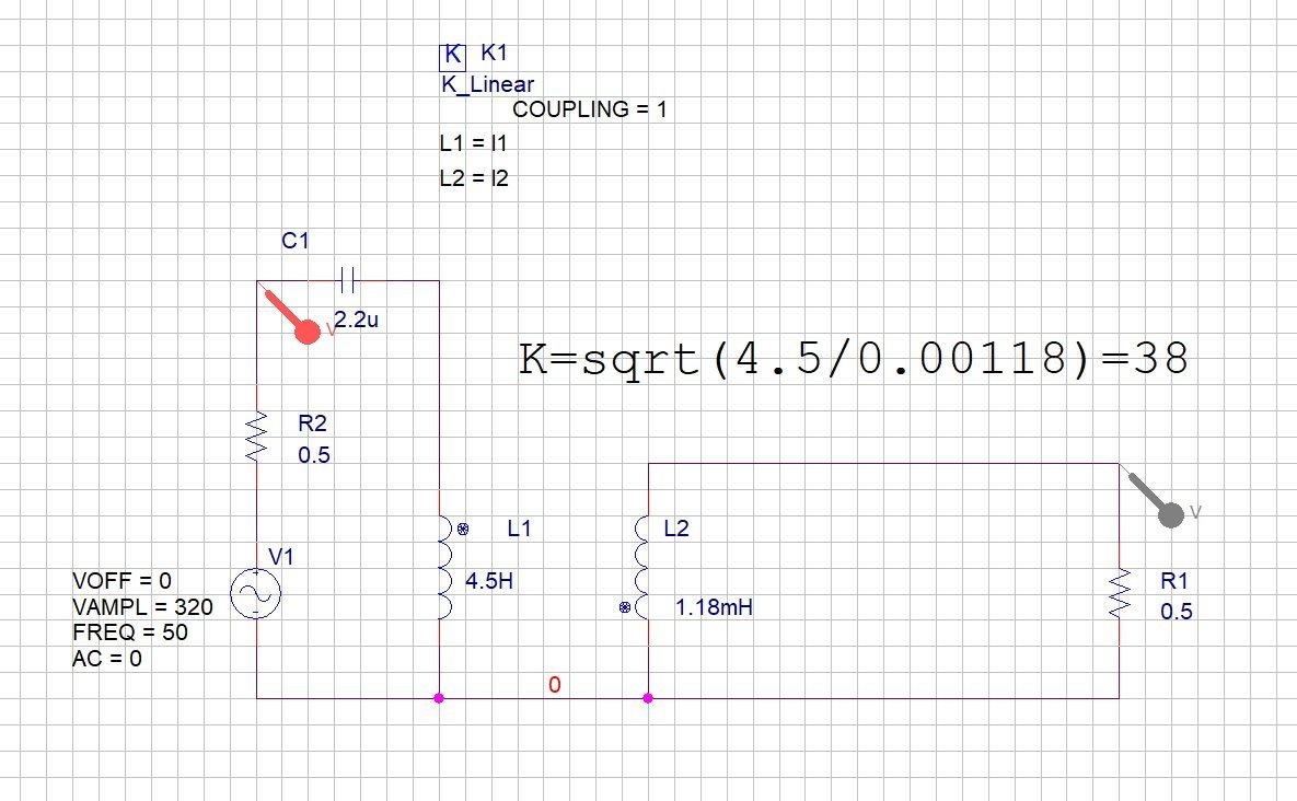

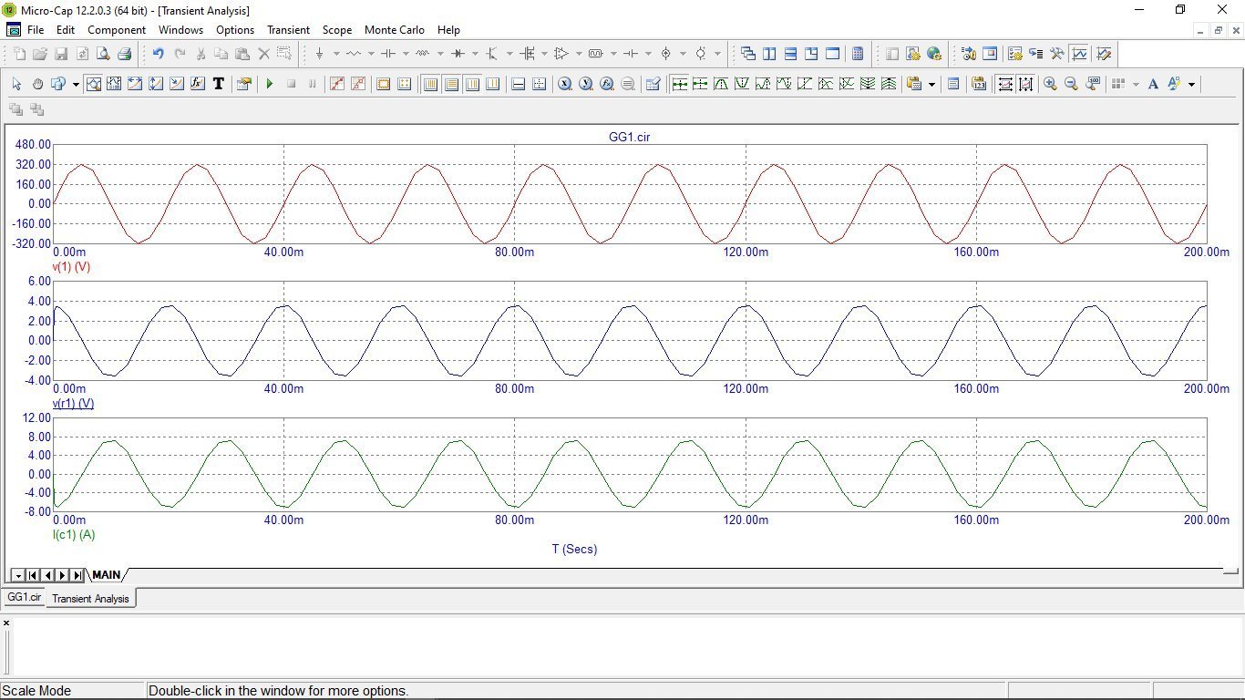

Определите индуктивность первичной обмотки при заданном сетевом напряжении на холостом ходу по току холостого хода, это будет L1.
Индуктивность вторичной обмотки равна L1/Ктр^2.
На примере сопротивление первичной обмотки R2, сопротивление вторичной обмотки R3 (R1 для привязки цепи к общему для запуска расчета).

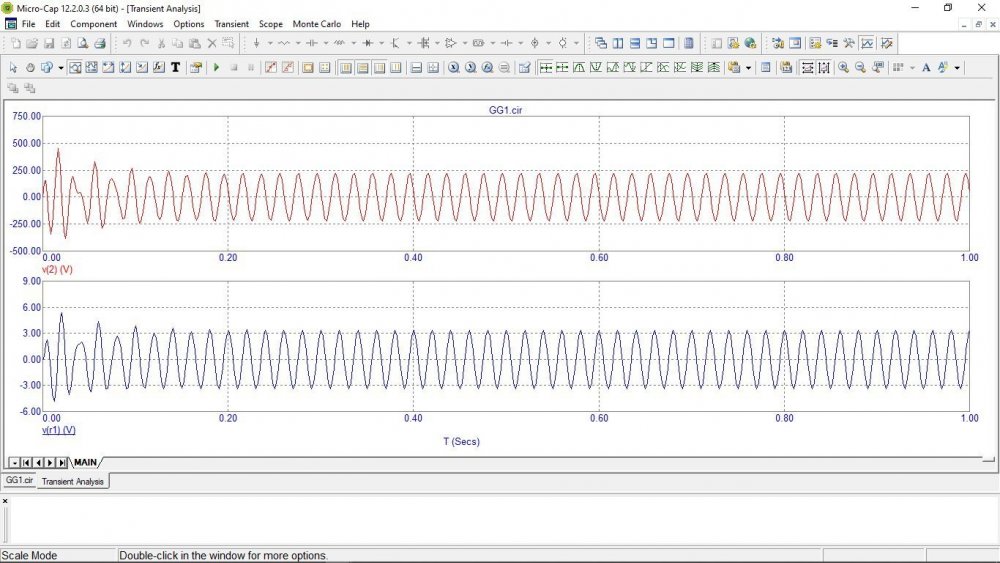

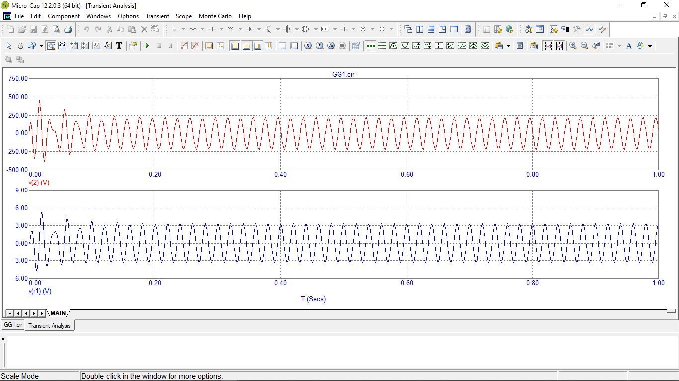

Как-то так. При индуктивности первички 4.5 и нагрузке 2,5 В 5 А. Надо первичку на 95 В. Сдвиг почти ровно 90. Имейте в виду, что при конденсаторе случается превышение номинала напряжения на вторичке в момент включения. Из-за уменьшеного Ктр.
Понял, спасибо! Примерно так и прикидывал, за исключением подбора Ктр. Просто сильно смутило, что при некотором изменении номинала конденсатора имелись жуткие выбросы на первичке и соотв. вторичке. Предполагаю, что может жутко гадить обратно в сеть при этом. Если использовать имеющийся тор с первичкой на 230В, то вторичку намотаю с нужным Ктр. Погоняю в симуляторе и попробую  затем в железе воплотить. Пока сижу в городе - мучаю комп теоретическими симуляциями, а в деревне уже дело дойдёт и до практики.
Индуктивность первички к сожалению измерить сейчас не могу, так как нахожусь далеко от аппарата, потому только ориентир на примерно 5Н. Этот параметр напрямую связан с резонансом LC, что меня и напрягает немного...

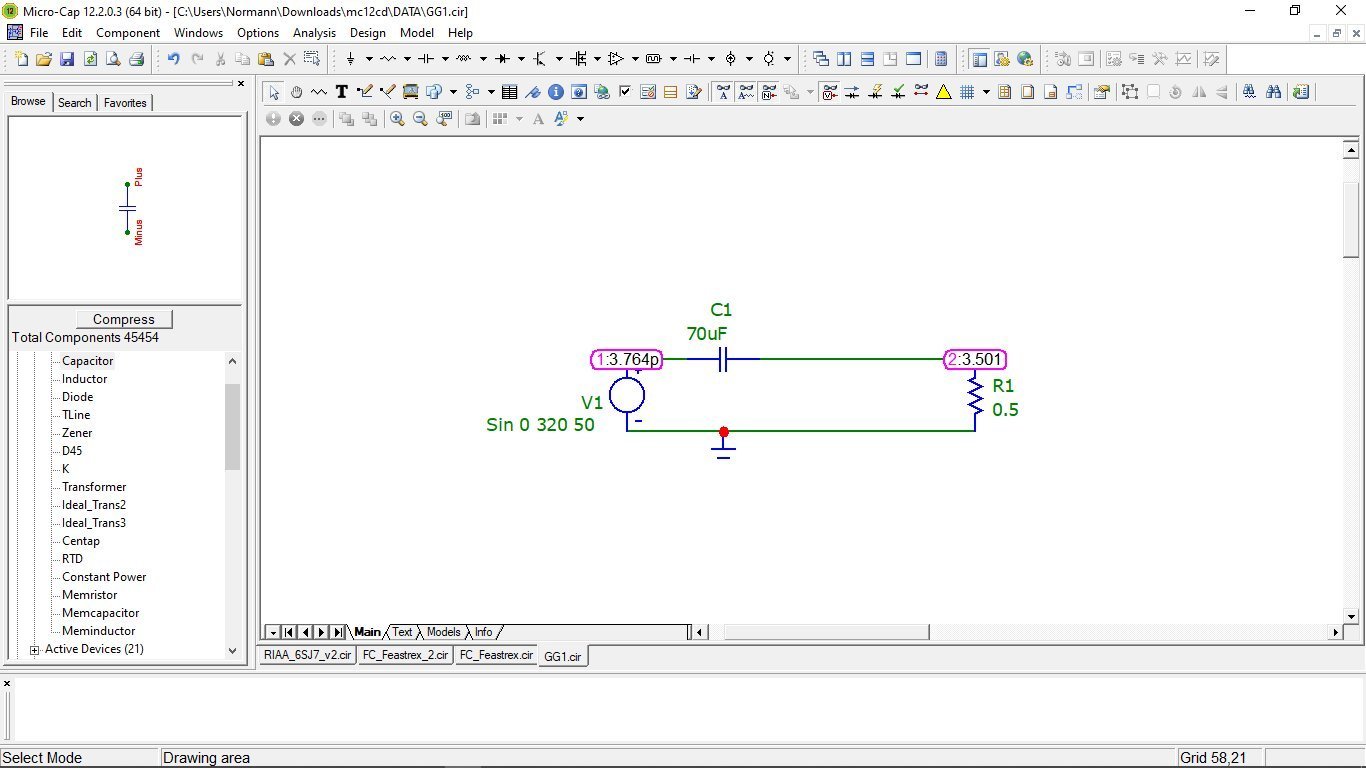

В общем, если симулятор не обманывает, то нужный выход я имею только так. При Ктр~9,5 и указанном конденсаторе сдвиг фазы получается ~70град., ну у выбросы на старте прилагаются в нагрузку. Как итог, эту идею я забрасываю... Не стоит экономия ресурса газотронов данных хлопот и неопределённостей.
Как мне видится, имея любую индуктивность в первичке, мы попадаем на выброс, что всю идею сводит на нет. Хотя эта индуктивность и формирует фазовый сдвиг в сумме с конденсатором. Сейчас ради интереса промоделирую обычную схему конденсаторного плавного старта накала, которую использовал в кенотронах. Интересно, на какие номиналы, токи и фазы я выйду? 15мин и будет готово! )
С одним конденсатором сдвиг ровно 90 град. Номинал терпимый, если набирать в линейке СВВ65. Вот только ток через него течёт не слабый! )))

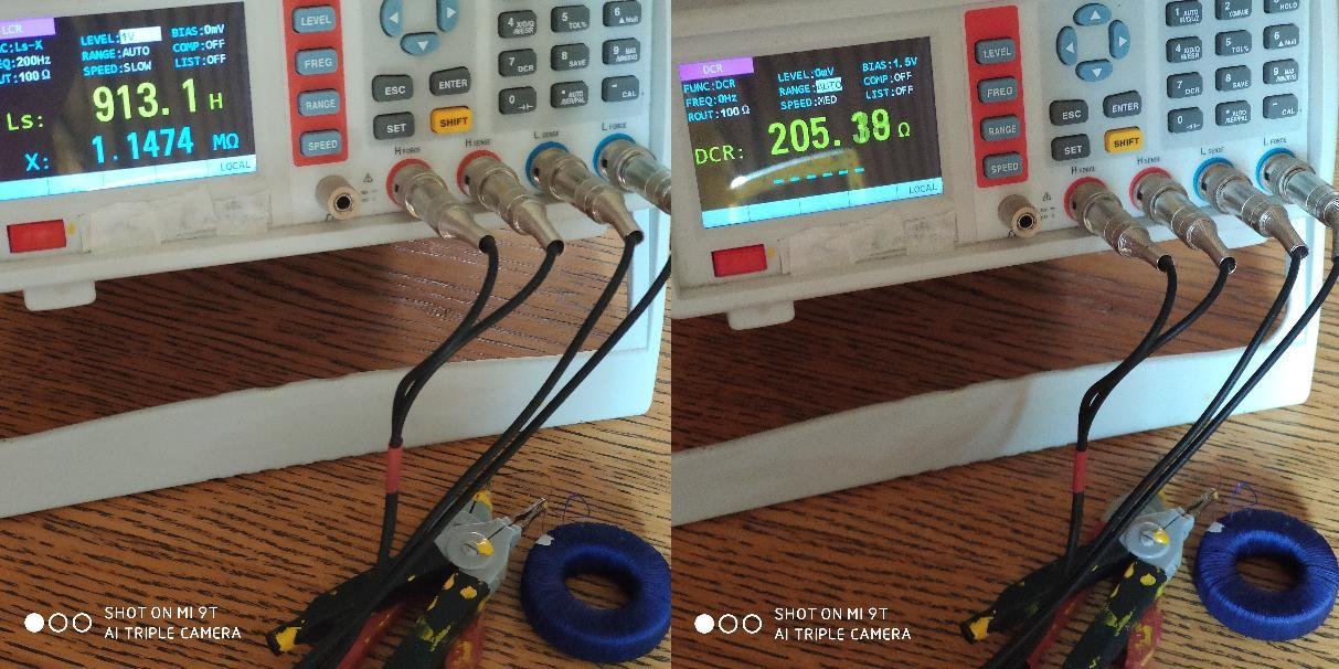

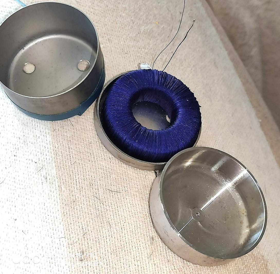

Решил приобрести вторую пару сеточных дросселей. На этот раз в выходной каскад корректора. Изготовитель: Михаил К. (Пермь). ПЭЛШО на 5БДСР (Т), насколько я понимаю указанные параметры магнитопровода.
В 25.07.2026 в 13:37, Normann сказал:
Как звук, по сравнению с резистором? 900Н технически обосновано или практически? Вроде 150-200 должно хватать.
1 час назад, tubelover сказал:
Я ещё не имею возможности их поставить и послушать, так как нахожусь в деревне. На след. неделе надеюсь получить в городе и потом уж ...

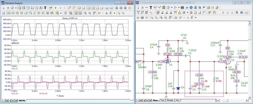

Учитывая, что на эти дроссели будут работать 6SN7 с 25К резистором в аноде и дросселем в цепи сетки следующего каскада, 900Н мне видится вполне обоснованной и приятной величиной. Можно конечно и поменьше, но Вы же понимаете, что мельчить в нашем деле смысла нет, особенно учитывая зависимость импеданса от частоты. Больше - не меньше! ))) Принцип достаточности у каждого по-своему работает.
По аналогии. В УМ у меня параллельные 6А6 нагружены на 200Н  аноде и 540Н в сетке след. каскада. Играет очень хорошо, субъективно, но ниже по номиналам опускаться я бы не хотел. )
Индуктивность для меня видится крайне важной величиной, кто бы что не говорил о достаточной величине для обеспечения нижней рабочей граничной частоты. Не забывем при этом и о ФЧХ, а не только  частотнозависимом изменении усиления каскада! Прирост индуктивности в большую сторону явно слышен в любых моточных (МКТ, дросселях, выходниках и пр.) в качестве улучшения звучания и разборчивости бас гитары, барабанов, струнных (контрабасов, виолончелей) в оркестре, литавр, большого оркестрового барабана, рояля. Реализм увлекает и не отпускает! Привыкаешь и хочется лучшего.
