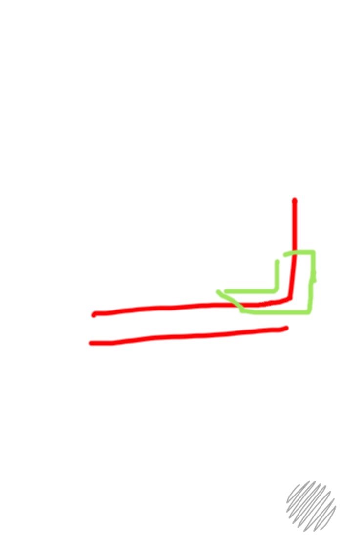

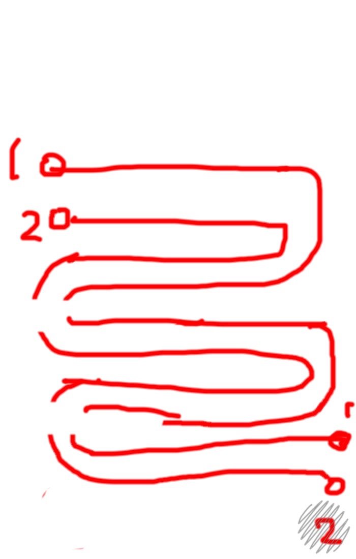

Думаю что бифиляр правильнее намотать так.
Получится послойное соседство перв/втор , безразрывно , если неиспользуемую катушку на ось одевать с основной
Без перехлестов и без ПЭЛШО.
Лучше чм МС20 😂
Для перехода просто одеваете на провод сложенную полоску и потом , через слой ее возвращаете , как начало слоя. Получается изоляция от бокового слоя
Может Роман намотает , для пробы , если не лень :). А то те, что до этого мотались это считай внавал

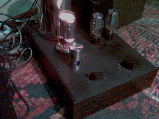

Это было так . лет около 15-20 назад , Алексей Шалин опубликовал схему 6э5п -трансф.1 ; 2 ГМ70 . когда была реализация , была эйфория  от прослушки . На тот момент у меня  был АБ шник Exposure , неплохой ус. но в сравнении с ГМ70 оказался просто НИКАКОЙ  . Этого усилителя конечно уже нет у меня . Это был первый  ус. на лампах изготовленный мной . Возможно трансф. на секциях дал бы звук лучше . Так шта  это мои объяснения и оправдания за высокую оценку бифилярного удвоителя .

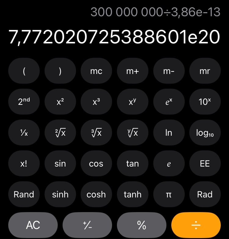

Пересчитал, с учетом того, что комптоновская длина волны  электрона равна 3,86х10^-13 м. и поучилось, что искомое отношение равно 777х10^18. Для меня удивительным оказалось то, что три семерки впереди))).  Уважаемый sova,  такое влияние может быть у медных проводов с облупившимся лаковым покрытием и покрытым в этих местах оксидами меди. Как известно закись меди полупроводник и в сочетании с медью проводника образует купроксный диод, помните такие, наверное, вот это может как-то объяснить направленность провода при распространении ЭВ. Вот это может и проявляется у аудиофилов, которые любят использовать древние окисленные провода. Окисление может происходить и под слоем лака за счет повышенного содержания кислорода в древних проводах. Надо просто использовать хороший современный провод в своих изделиях,  а не гоняться за проводами времен третьего рейха))).
