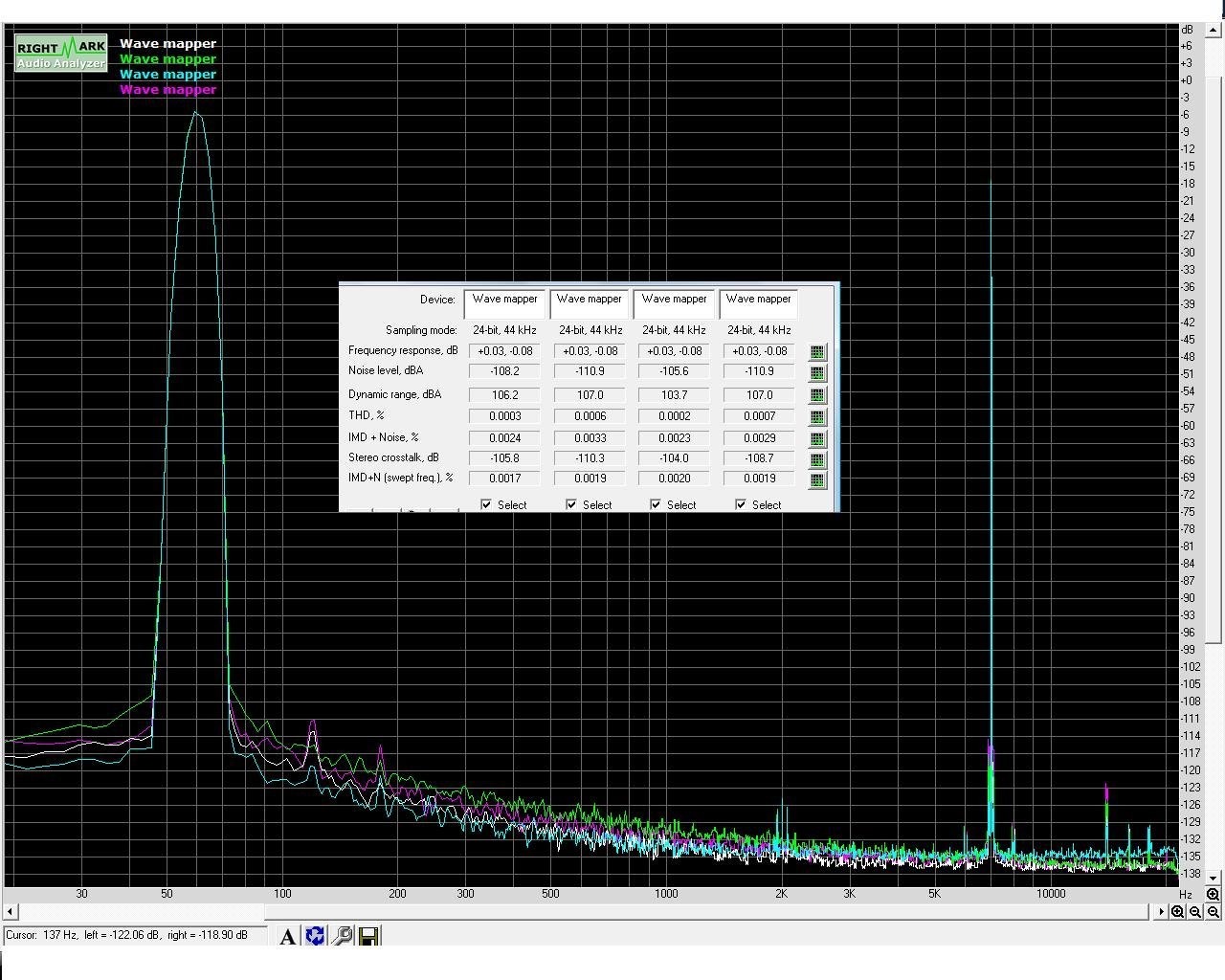

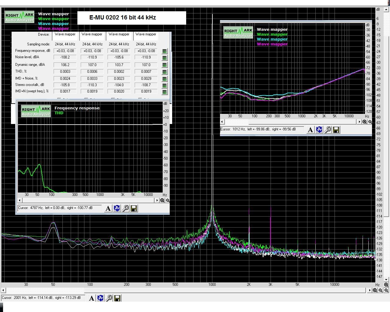

Посмотреть бы что у вас сама звуковуха покажет, т.е. сама на себя какой уровень помех?

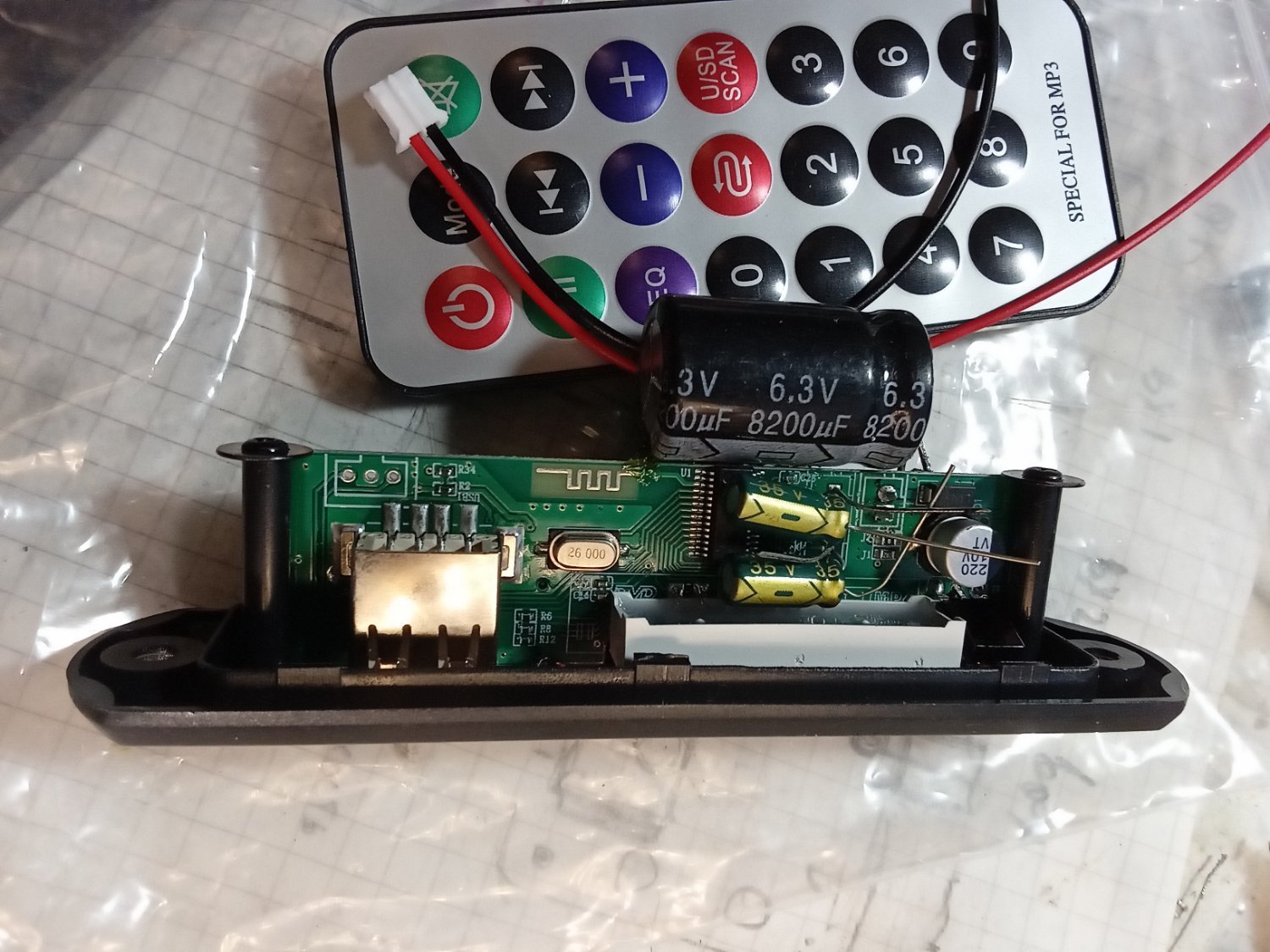

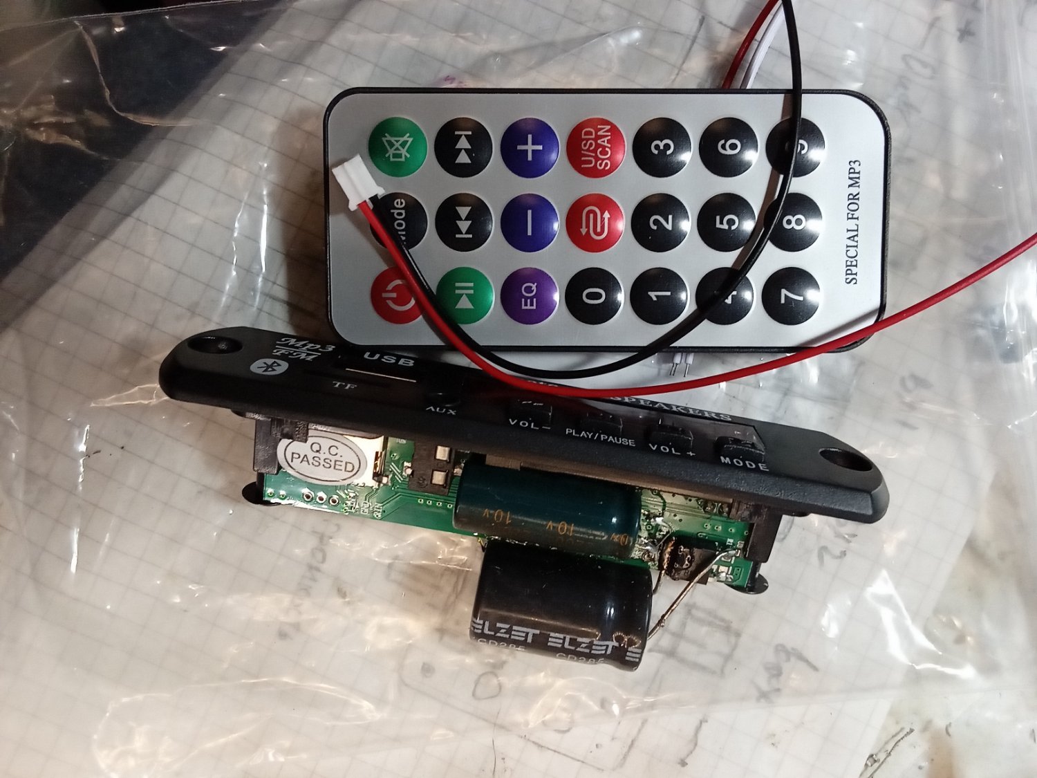

Вот ещё есть вопрос по жёлтой плате- на ней штатно нет входа mclk, вывод чипа сидит на массе. Проблем со щелчками и прочим нет. Спросил у ИИ, тот сказал, что если нет внешнего высококачественного генератора (а в этой панельке наверное так себе он), то лучше и не подключать, типа ЦАП и сам себе его неплохо генерит. Кто что думает по этому поводу? Ножку можно поднять и вывести, был бы смысл...

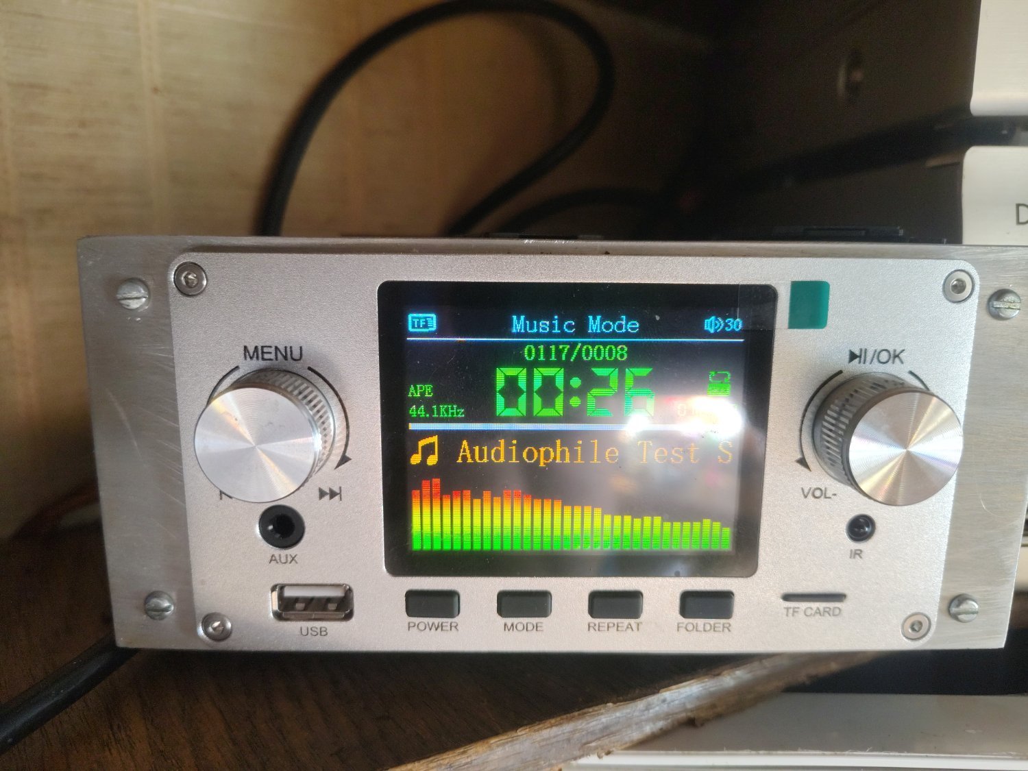

Купил сделать плеер маленький для работы, у меня файлы CUE не понимает, тоесть образы дисков читает одним файлом и не делит на треки. Это у всех? Моя версия 2.4
У меня не понимает, через аимп сначала на компе разделяю. Заодно и в wav конвертирую, чтоб дохлый проц не грузить, ИМХО так лучше играет .

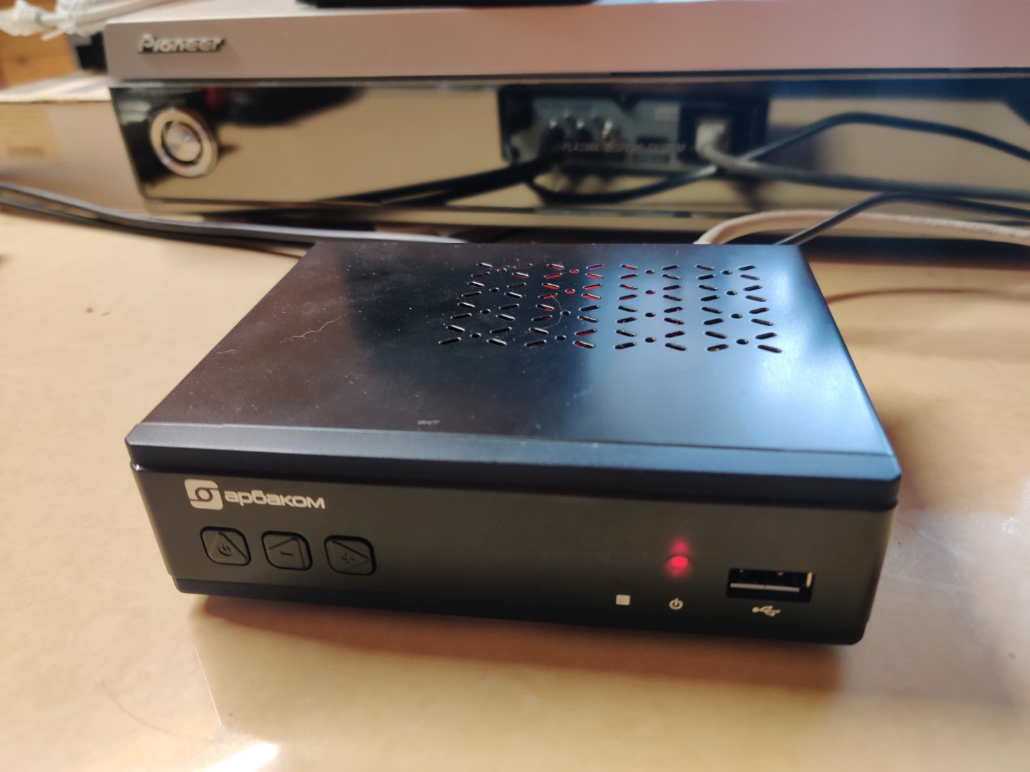

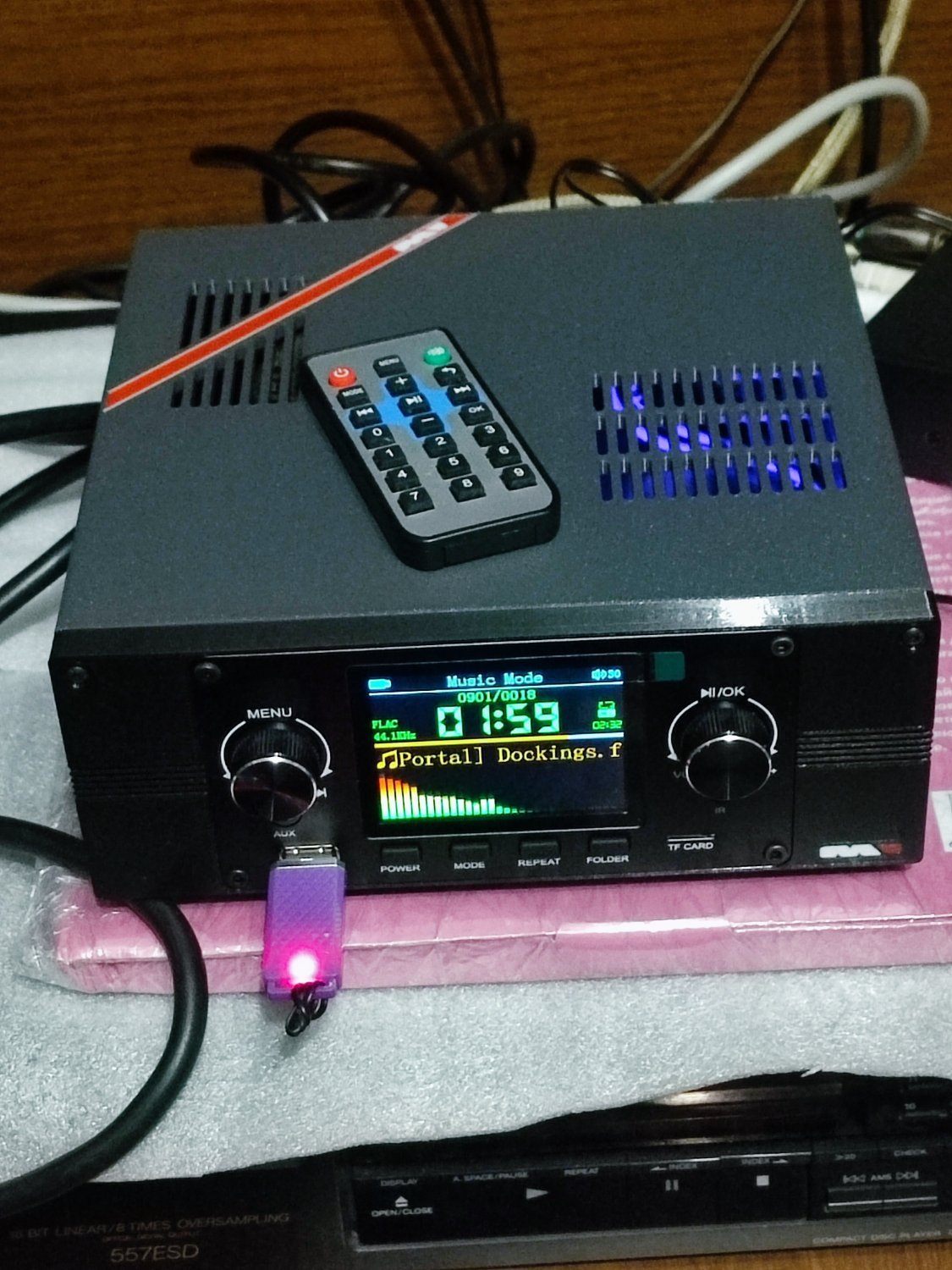

Супер бюджетный корпус.
Очередной Фокс с РСМ5102.
Питание от встроенного 5-ти вольтового ИБП. Пульсации в режиме воспроизведения скачут от 1,2 до 2,5 мв. Ничего плохого не услышал.

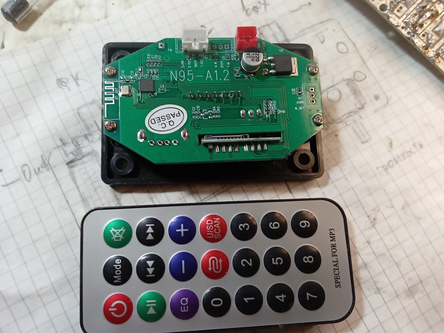

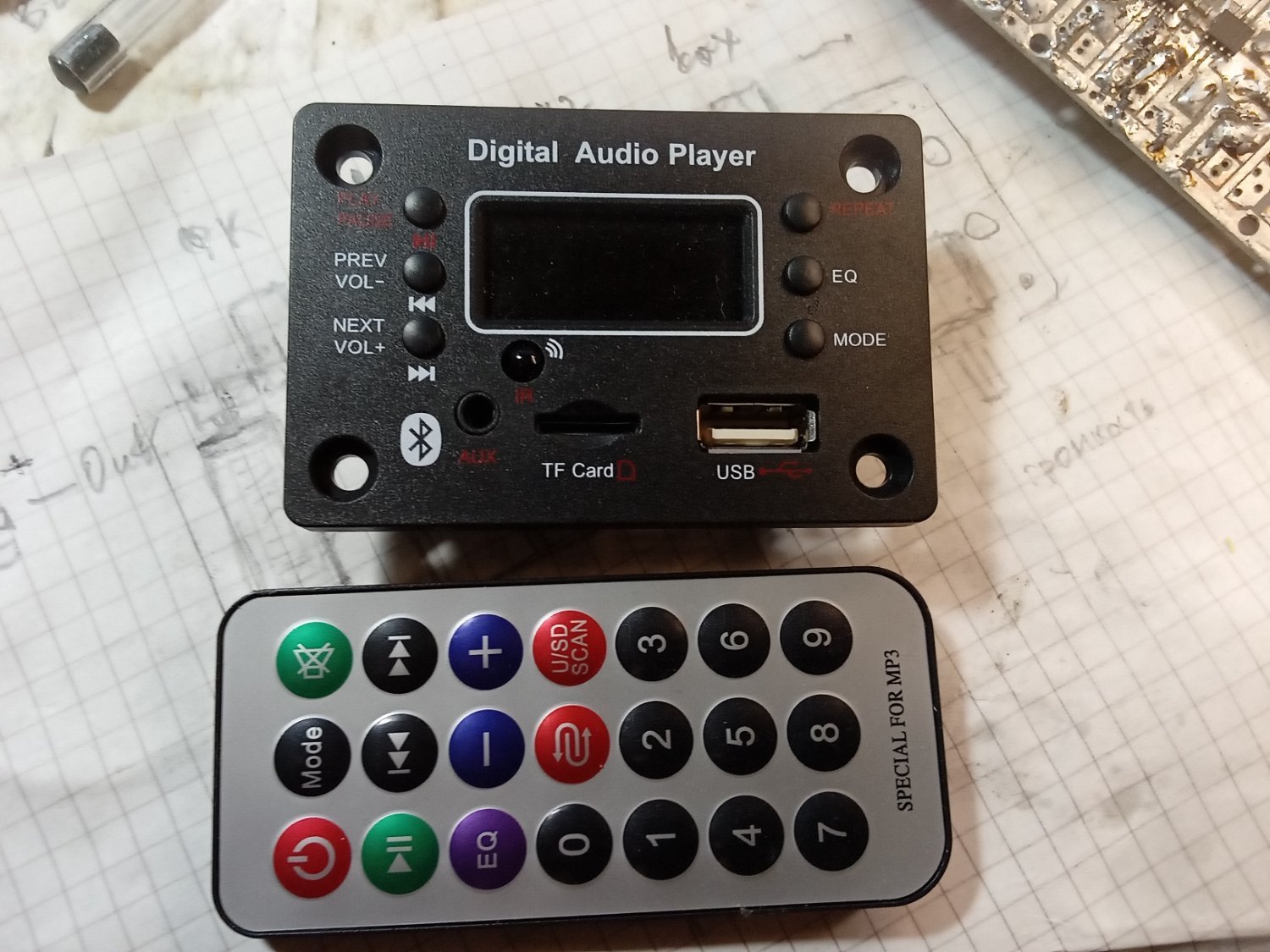

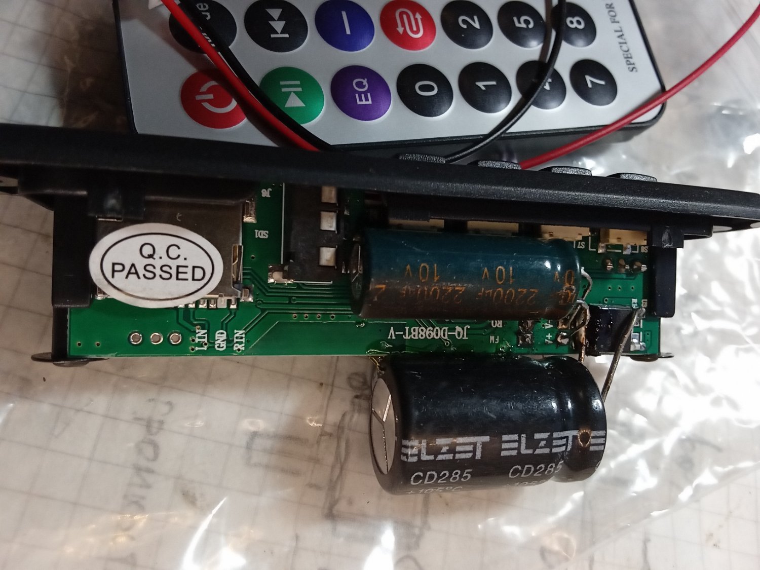

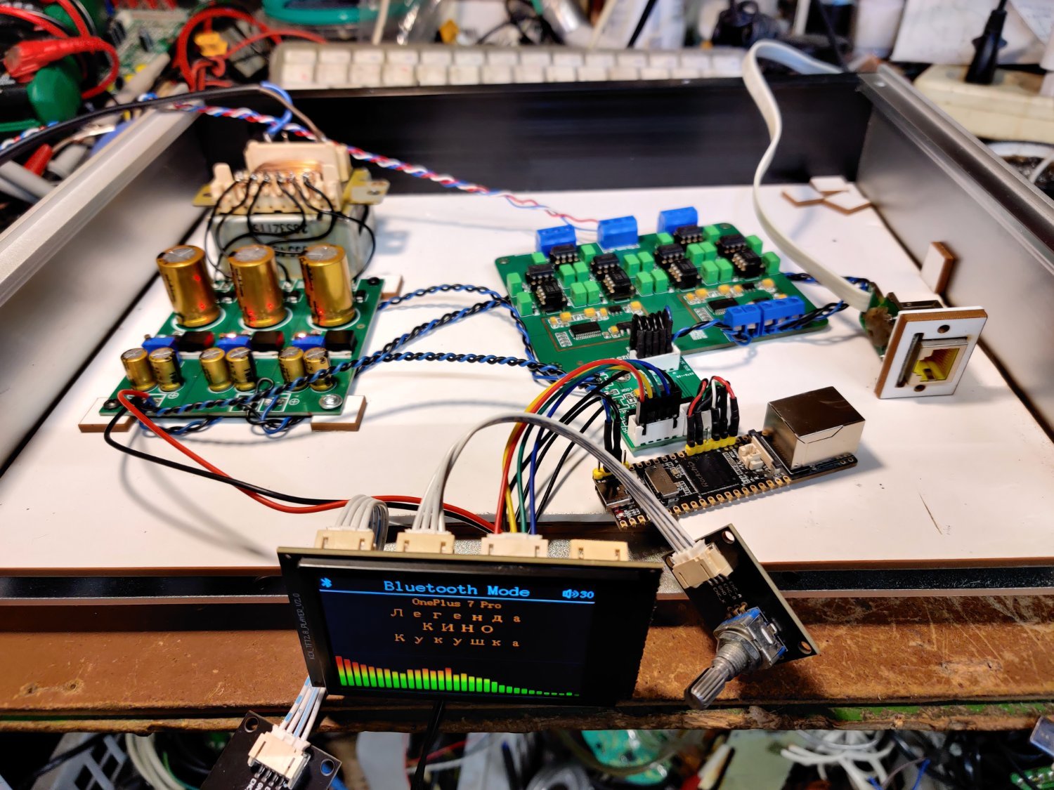

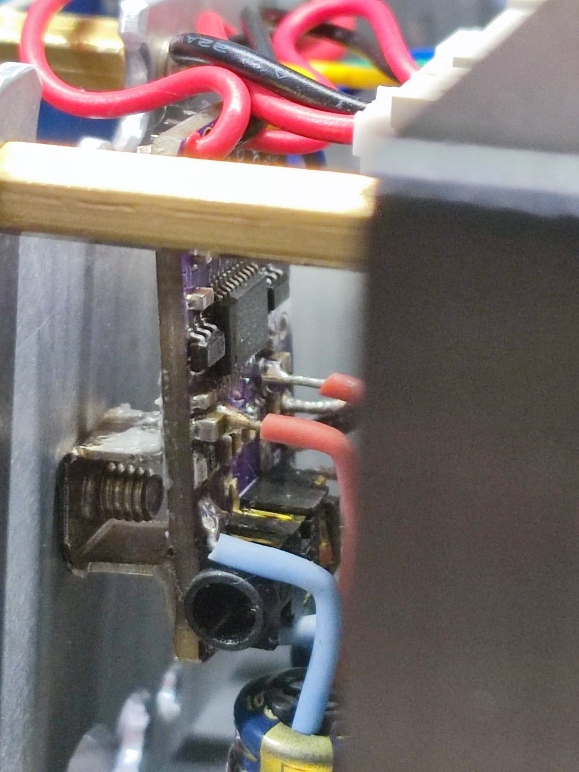

Зарождение комбайна, благо дождь
Интересно, но непонятно. Панелька чисто для блютуз?
Да, и может когда то  с флешки. Выход с 1794 в режимах стрима и USB-I2S заведу ей на линейный вход, пусть пляшет индикатор. А то LuckFox какой то безликий. Ну и свич I2S будет все это переключать

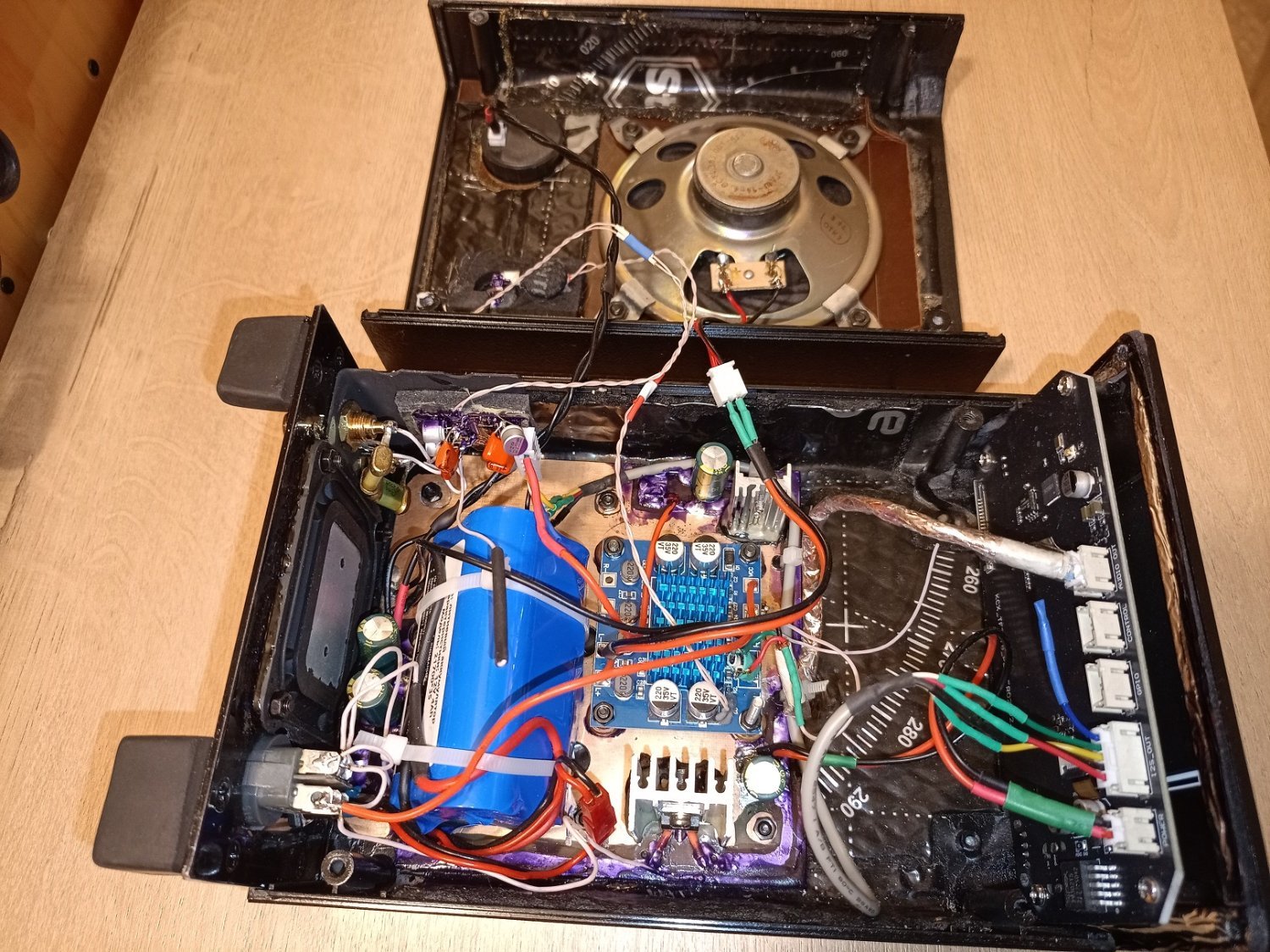

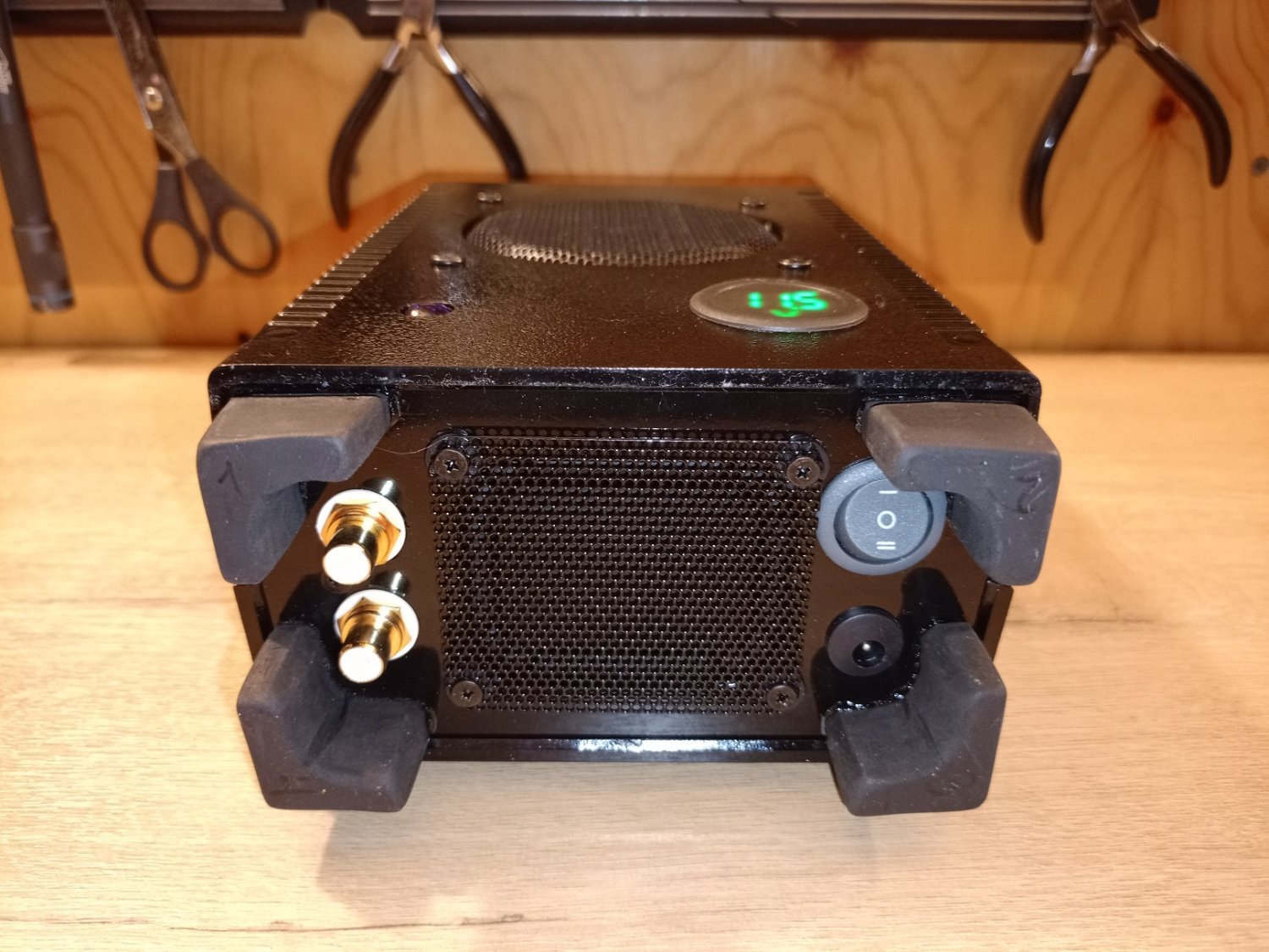

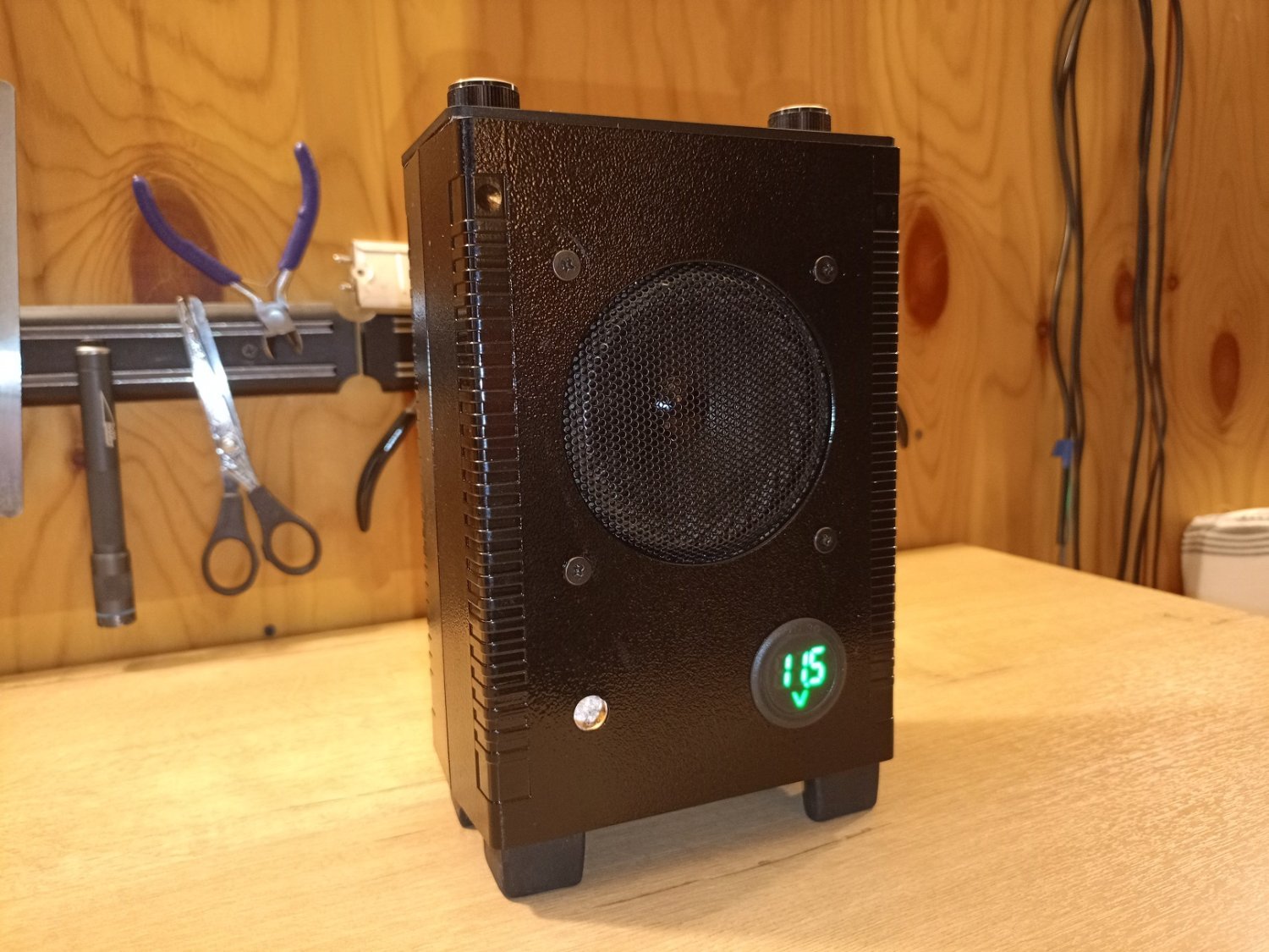

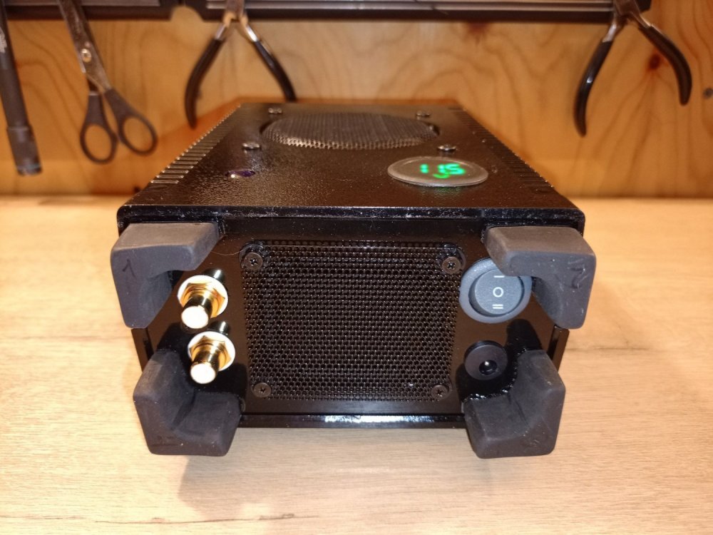

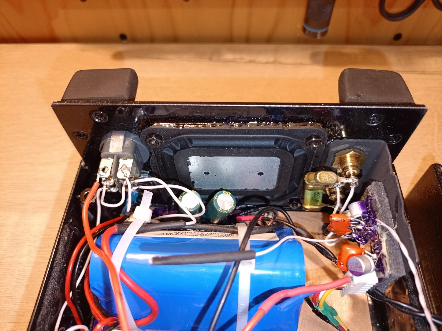

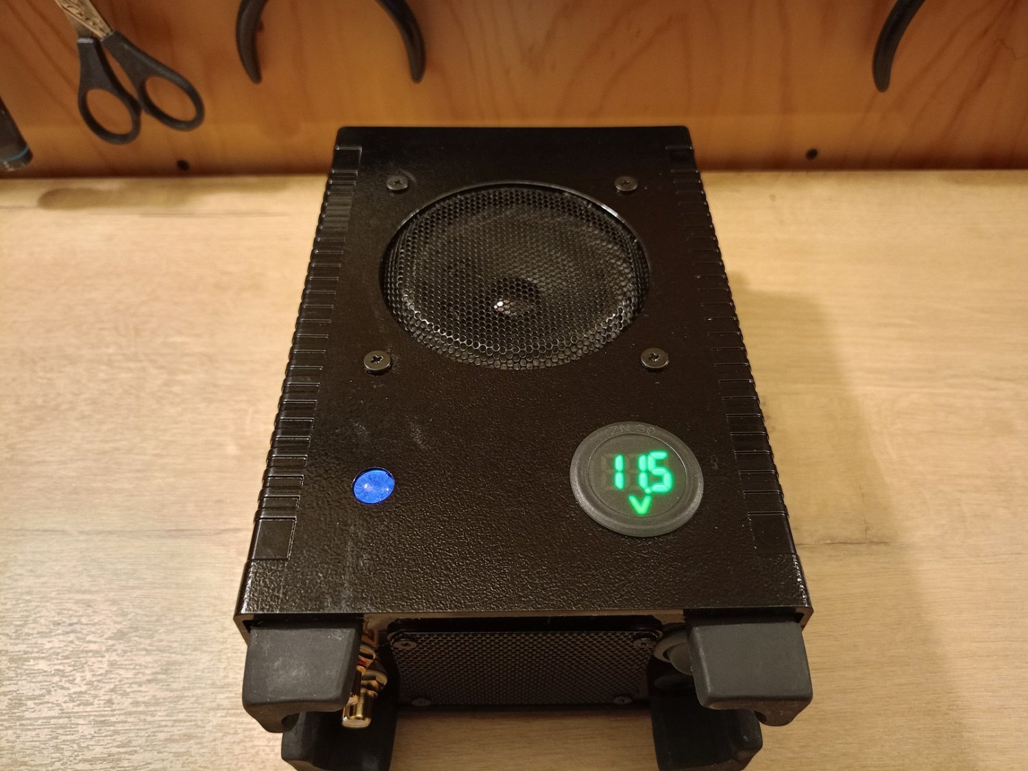

Приветствую сопалатники!
Мои пять копеек... Купив чудо-панельку набрел на эту тему. У меня почти все как у уважаемого Lenivo , от себя добавил советский динамик, автошумку на битуме , пассивный излучатель и усилитель с алика , акб сборку от шуруповерта. А для эстетики вольтметр и волшебный светящийся шарик ( индикация режимов)!

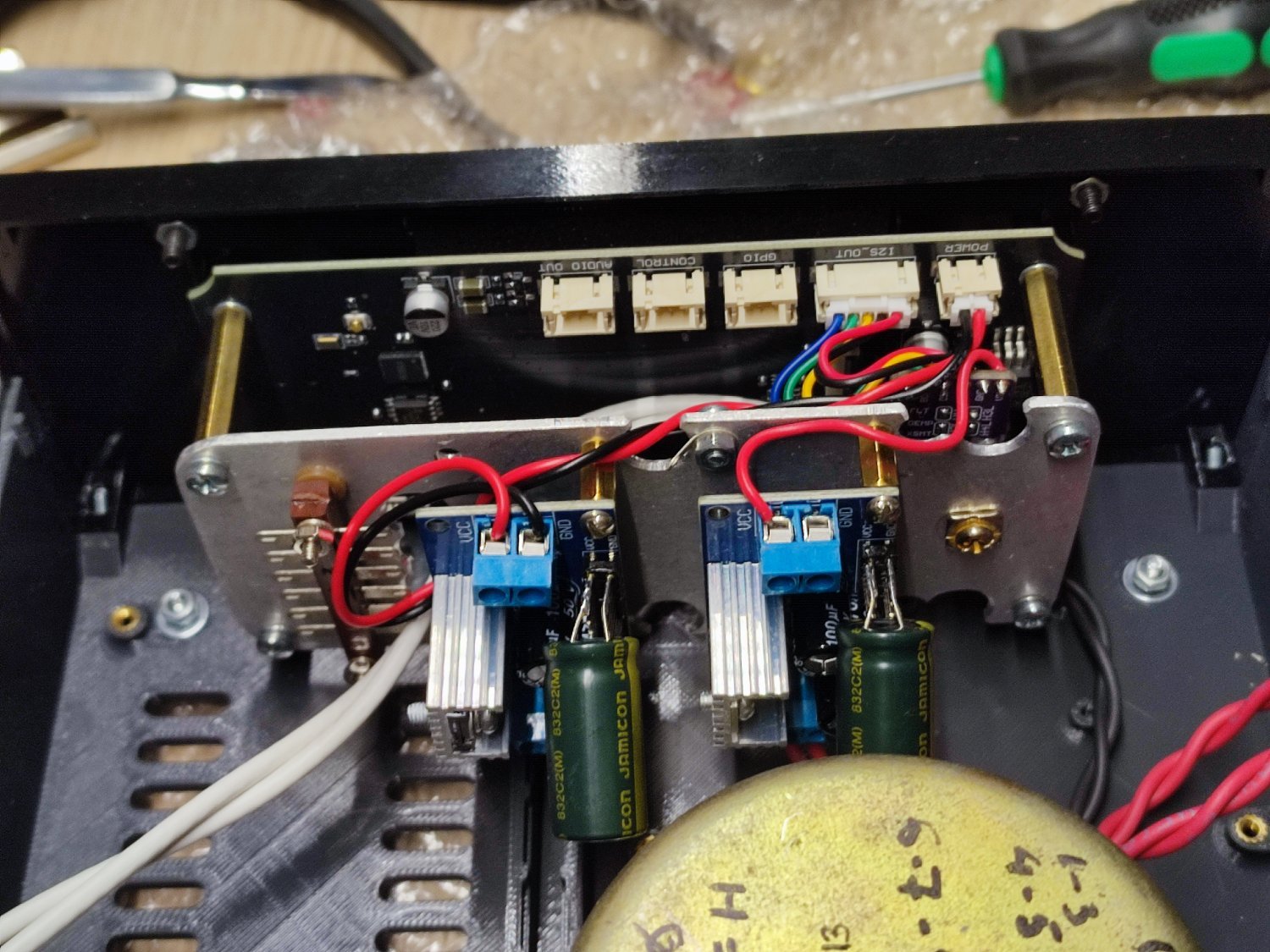

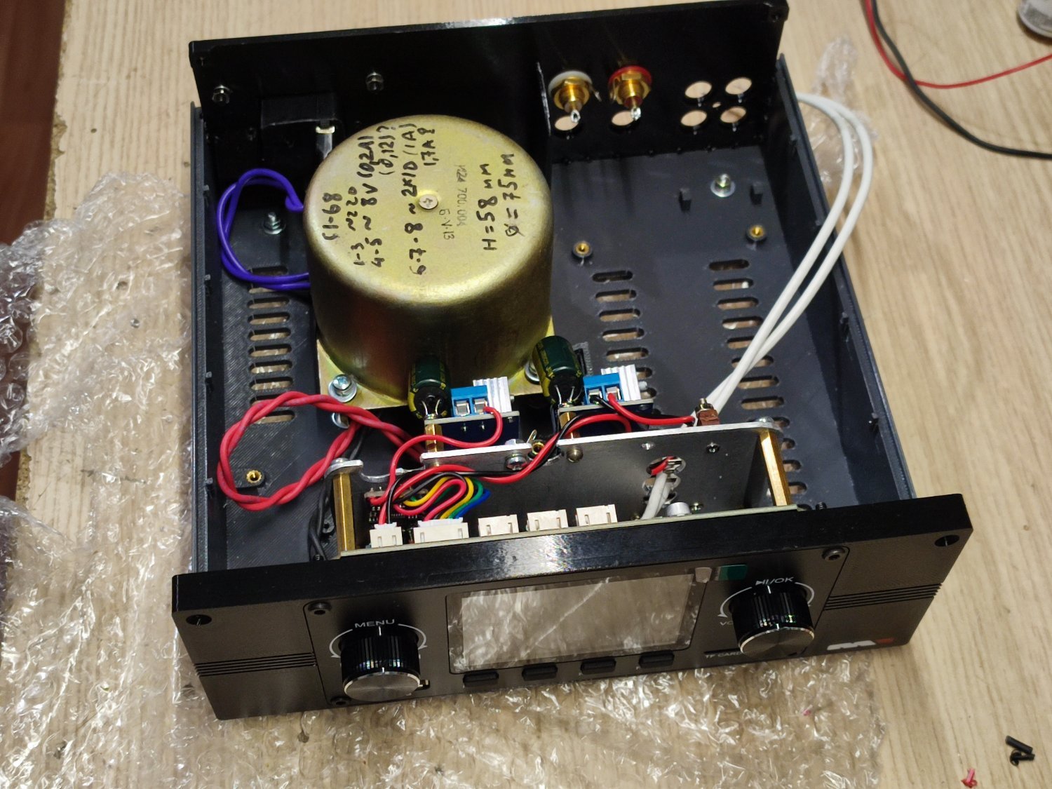

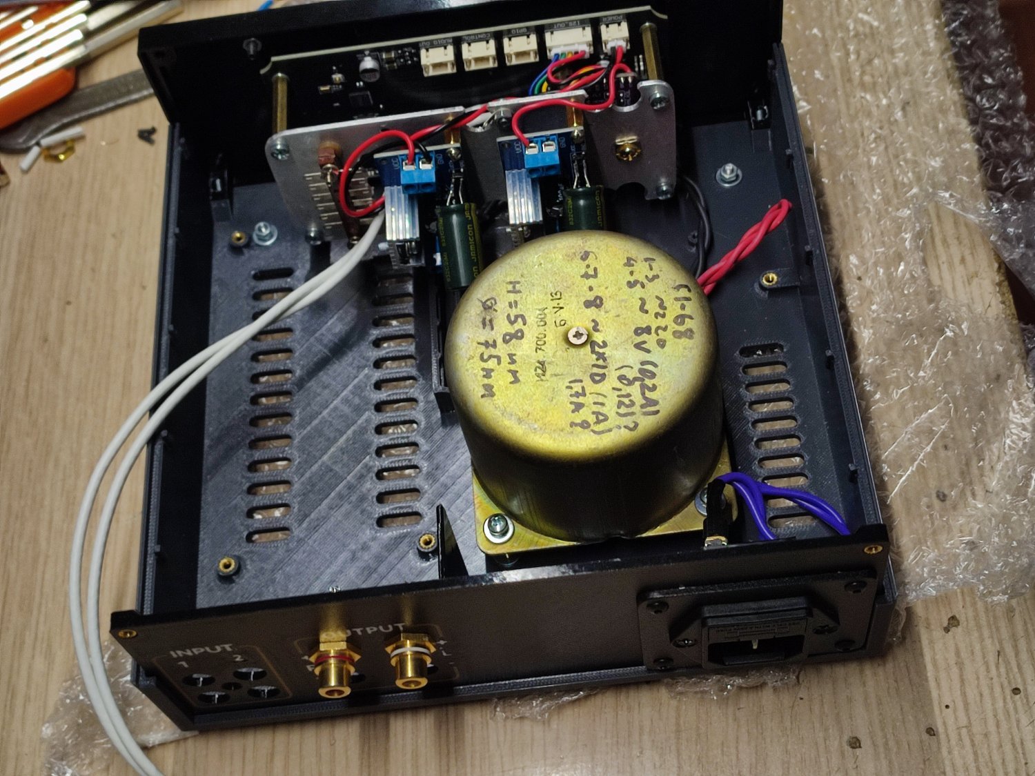

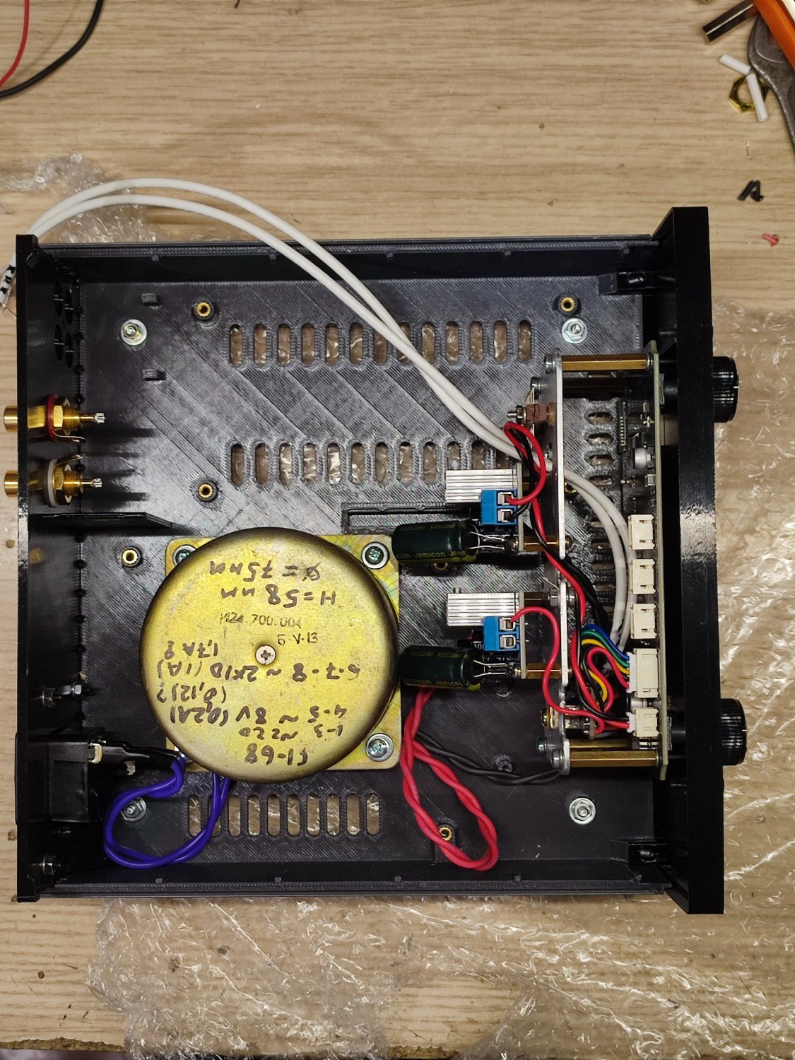

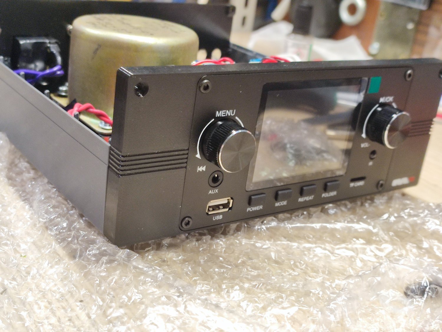

Сделал на работу, чтоб таскать, цеплять к разным девайсам и не бояться. Пока без буфера, только цапик на рсм5102а и с него выход. К цапику припаяны Панасоники на 1000мкф по питанию. Трансик от осцилографа старого.
