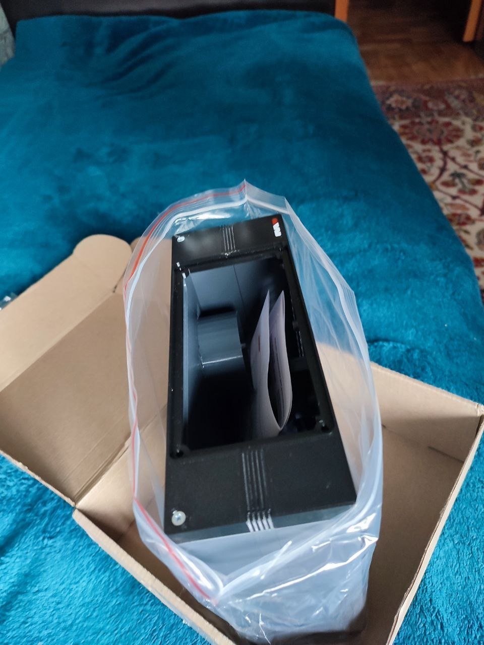

Планировал буфер ламповый, но попались в продаже самодельные корпуса, на 3D принтере напечатанные, прям под этот модуль, купил пару, на фото было не разобрать что на принтере печатанные, ну и как пришли, стало понятно что не выдержат нагрева, поэтому и запустил как есть, опер для буфера нужно купить правильный, фейки кругом.
Дума есть прикупить второй плеер на опыты, и сделать с цапом на ad1865 или tda1541, но уже в корпусе побольше с ламповым буфером, зима скоро, дополнительный обогрев не помешает, а 3d корпус пусть пылится и лета ждёт, может дождётся :ab:
PS Плееров скопилось больше чем углов свободных в комнатах :smile-17:

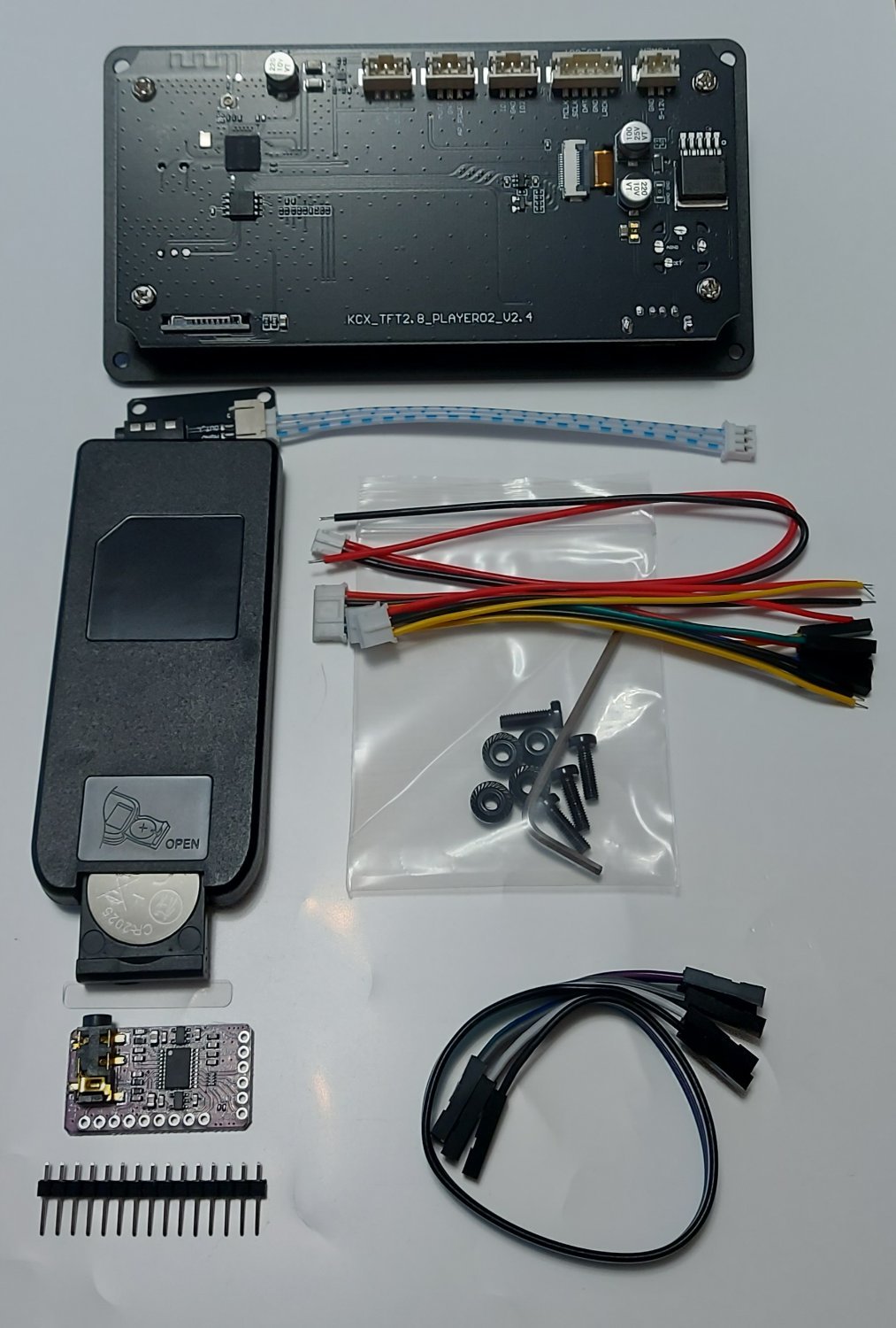

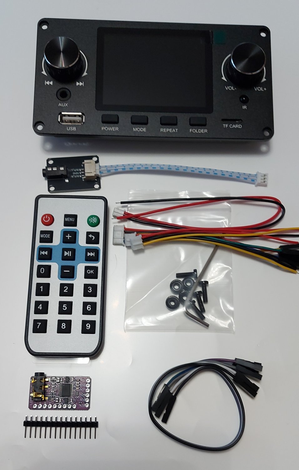

Давно ни чего не паял и не собирал. В преддверии осенне-зимних скучных вечеров купил китайский конструктор.
Завершу дачные дела и буду неспешно собирать.

Судя по фото тебе достался VER2.4
Поделись ссылкой где брал ?
(У меня все VER2.1)

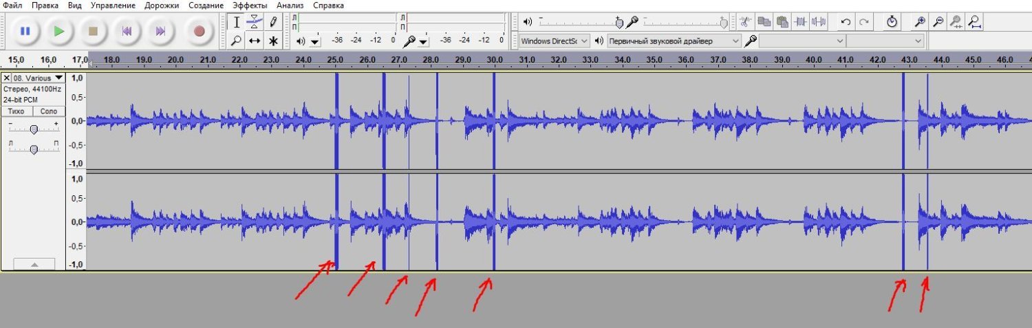

Далее при записи на абсолютно новый и исправный USB флэш накопитель  потом столкнулся с проблемами при воспроизведении файлов - файлы начали "ЦЫКАТЬ" или вообще сбивалось воспроизведение...  На старых флэшках эти же записи играли чисто.
Посмотрел в программе редакторе на "цикающие" записи и на записи , которые не "цикают".
На цикающих записях появилась засветка спектра на полную амплитуду сигнала.

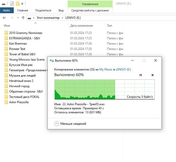

После долгого разбирательства выяснилось - виноват процесс ПАРАЛЛЕЛЬНОЙ ЗАПИСИ.... похоже внутренний процессор USB накопителя плохо работает с записью при параллельных нагрузках. При переключениях между параллельными потоками и возникают вот эти сбои при записи.
Запись одного потока выглядит так - одно открытое окошко записи.
 То есть выделяешь папку - "один CD диск" и нажимаешь левой клавишей мышки на строку в меню "копировать".... можно выделить одну или несколько папок, или одну, или несколько записей. Потом на вкладке USB накопителя  нажимаешь на строку в меню "вставить". И запускается ОДИНОЧНЫЙ процесс копирования. Появляется ОДНО окошко копирования файлов.
Но, потом можно поискать другую паку для копирования и повторить всё тоже самое и открыть Параллельный процесс копирования - открыть ещё одно окошко процесса копирования ..... И ещё десяток окон..... Компьютер и Вин 10 позволяют это....... Вроде удобно, и набросал папок для копирования и занимайся на компьютере другими делами пока папки копируются ..... если их много - это долгий процесс.
А потом на выходе получаем сбои......
Может мне попались такие неудачные новые флешки ..... но получил сбои..... При переформатировании и при записи при помощи одиночного процесса копирования сбоев не стало.... И да, звук с новых флешек ЛУЧШЕ, чем со старых накопителей. Причем, некоторые старые флэшки на 16 гб и на 32 гб сильно нагревались при работе -час и более ..... внутренние микросхемы греются достаточно сильно. Но новые флэшки на 64гб не греются...... Пока записал по 32 гб на них.... вроде, где то читал, что панельки, рассматриваемые в данной теме форума, при некоторых версиях прошивки могут не отображать или зависать на объёмах записи более 32 Гб.
