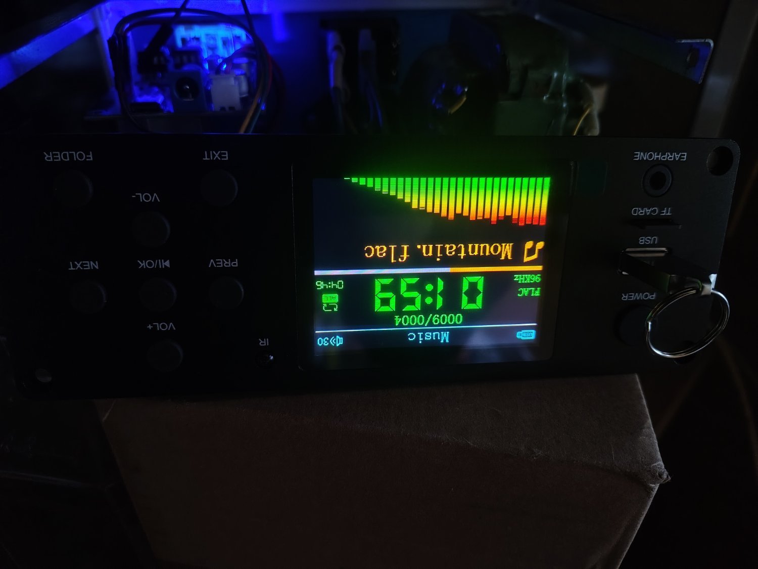

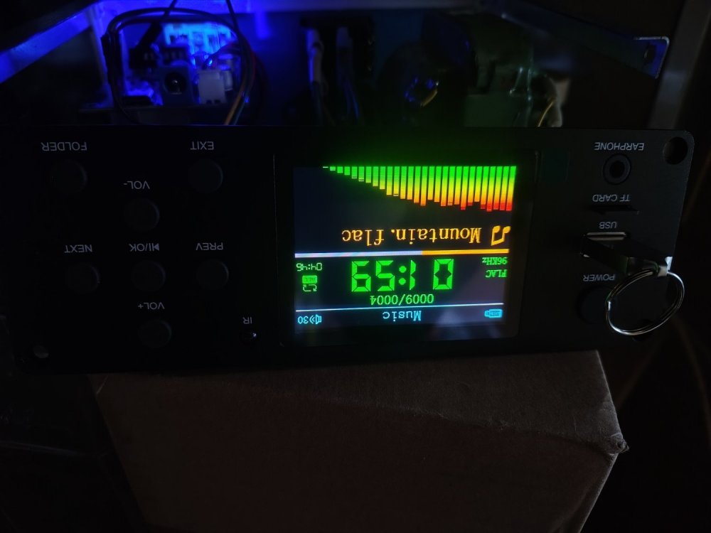

Сегодня получил новую модную узкую панельку (player 03).
Разница как Rolls-Royce после Mercedes !
(Нет конечно, но примерно как "Волга" после "москвича")
Из плюсов -
1. сразу прочитало hi-rez (и с карты и с флешки). 192kHz правда отказался.
2. Есть цифровые входы.
3. Умеет захватывать аудио с HDMI-arc (не проверял ещё)
4. Более четкий дисплей.
5. Как родной встанет в стандартный корпус 62x178
И в комплекте платка с разъемами (rca, toslink, HDMI...)
Версия ПО от 25.06.2026
Из минусов - нет в комплекте 5и-пинового кабеля для i²s
Субъективно звучит лучше (смайлик)

Версия ПО - 1.2.9 (для "нового" плейера PLAYERO3_V2.1)

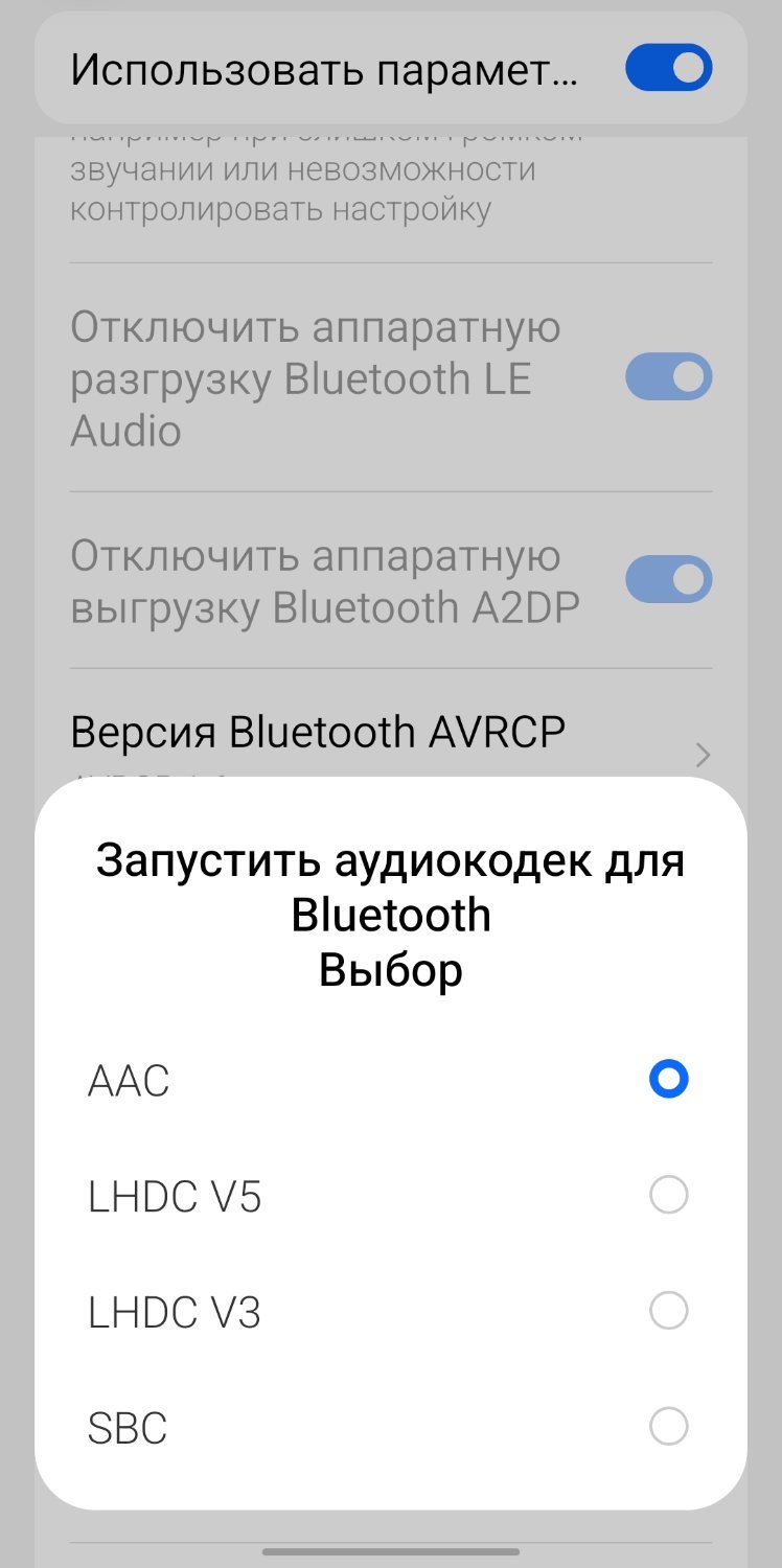

Среди прочего - у узкой панельки вполне продвинутый блютус - умеет и LDAC, и AptX hd, и AptX adaptive
 Вон оно чего..то то я пришел домой и включил обычную панельку и Ldac куда то делся..хотя в мастерской на узкой был..уж все версии блютуз перепробовал в разработчиках с 1.3 по 1.6..нихрена

Узкая какой "свежести", какая версия ПО ?
По AptX adaptive кстати звук  приемлемого качества (для блютуса разумеется)
Похоже китайцы научились обходиться без Qualcomm'овских чипов.

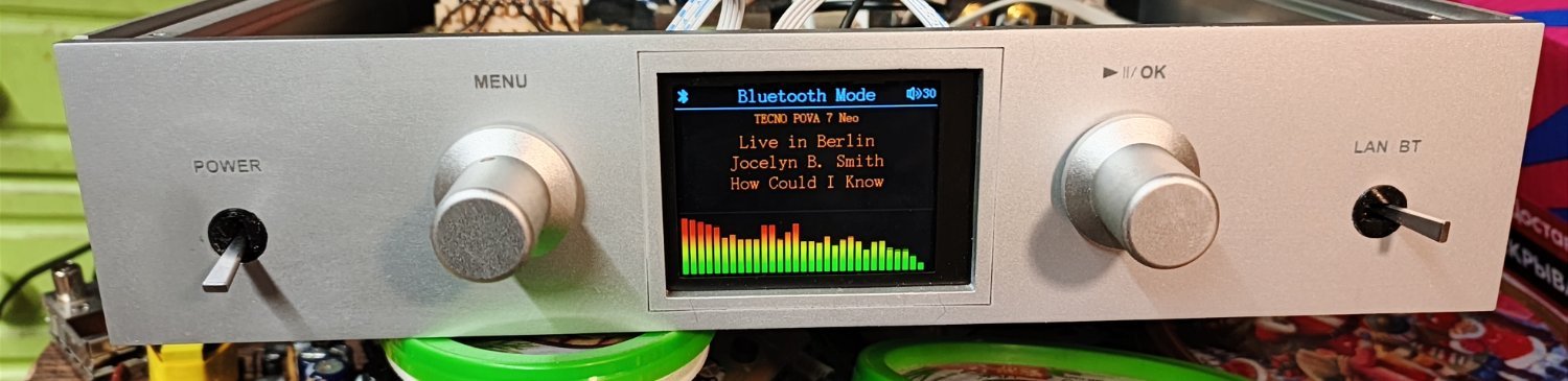

"Новая узкая" отличается от твоей "старой узкой". Существенно. А именно наличием цифровых входов. Ну и энкодеры прикрутить не получится...
В качестве USB ЦАПа запустить свою не могу пока, может кабель неподходящий...
Пришел в мастерскую.. Осталось светодиоды для подсветки шрифта на панели вживить.
Вот такие кодеки панель поддерживает.
Чем хороша мастерская...там некогда файлы листать..включил альбом и до конца, глядишь что то вкусное и в избранное.
