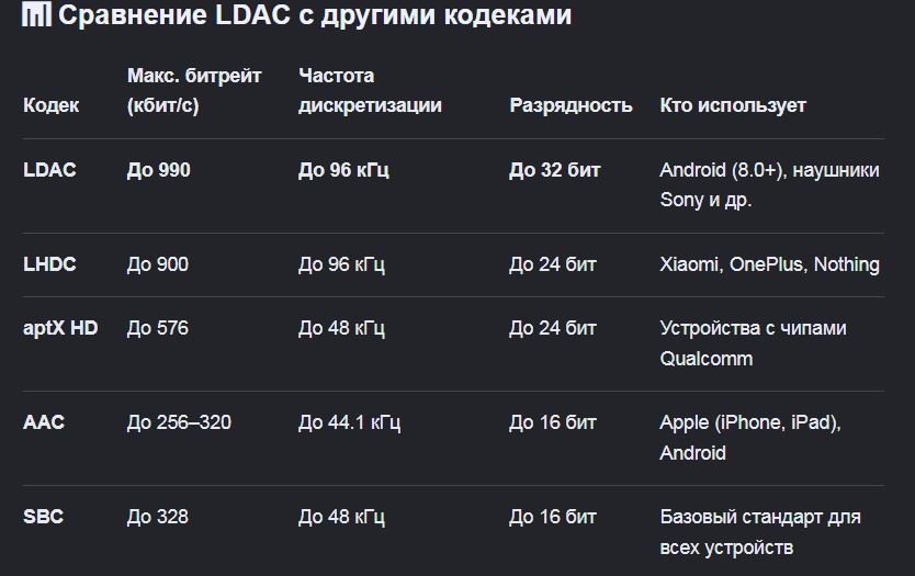

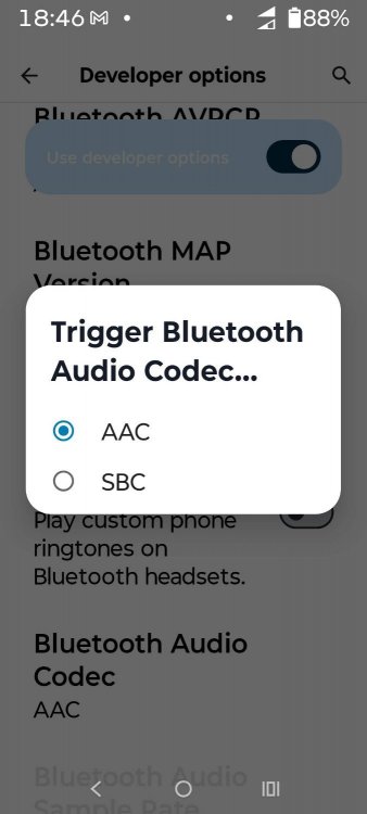

P.S. - обладатели панелек с разными прошивками - отпишитесь пожалуйста, какие кодеки Bluetooth поддерживает ваша версия.
(прошивка 1.2.5 только SBC и AAC)
