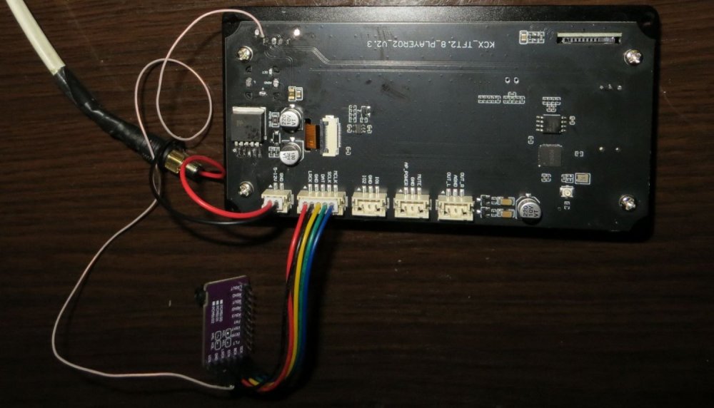

Скажите кто подключал панельку к компу каким кабелем надо? Просто думаю с порта юсб компа 5В и с панельки тоже как не покусаются?
2 часа назад, Alex5 сказал:
Непонятно зачем к нему комп цеплять? Вся суть в работе устройства в автономности, в отдельности от компа :smile-55:
25 минут назад, Timbuktu сказал:
Чё?!!! Правда низ-зя?!!! Какой кошмар! Пойду, выпью валерьянки...:smile-61:
А серьёзно: если питание панельки не от аккумулятора, настоятельно рекомендую подключать через гальваноразвязку.:smile-07:

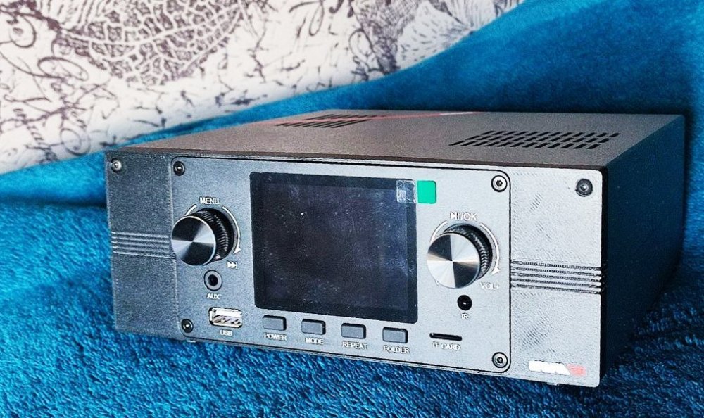

Был у меня такой транспорт... хороший...выпросили подарил вместе с цапом...правда это было давно...сейчас жду эту панельку посмотрю что за зверь...фото ностальжи- было время лет 15 назад:smile-29:

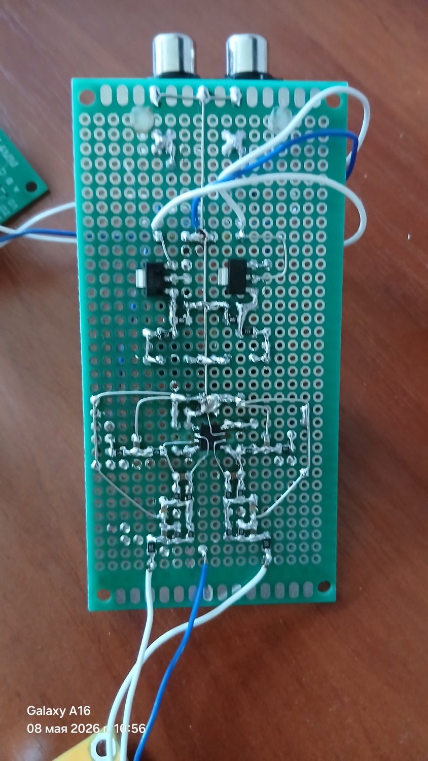

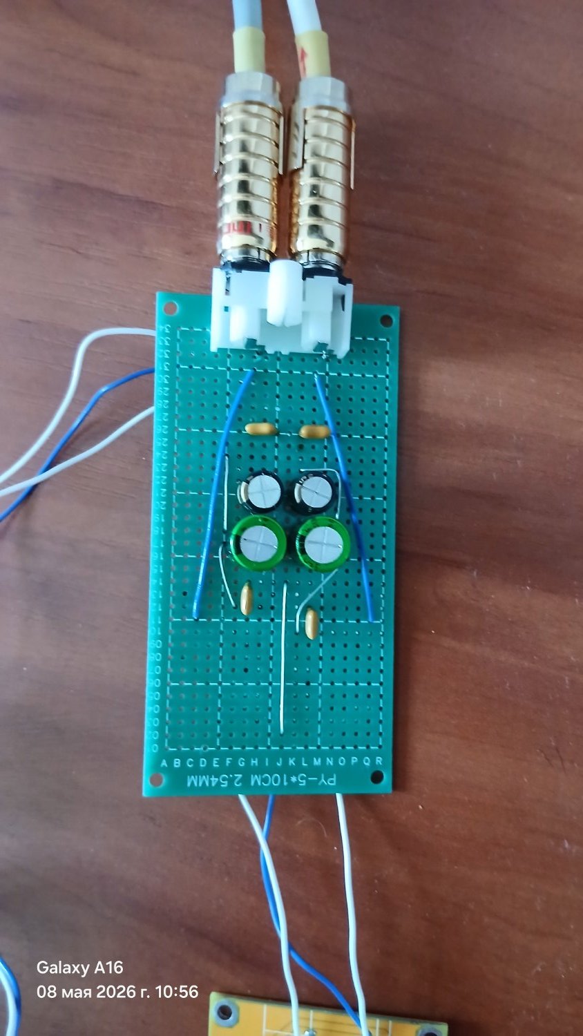

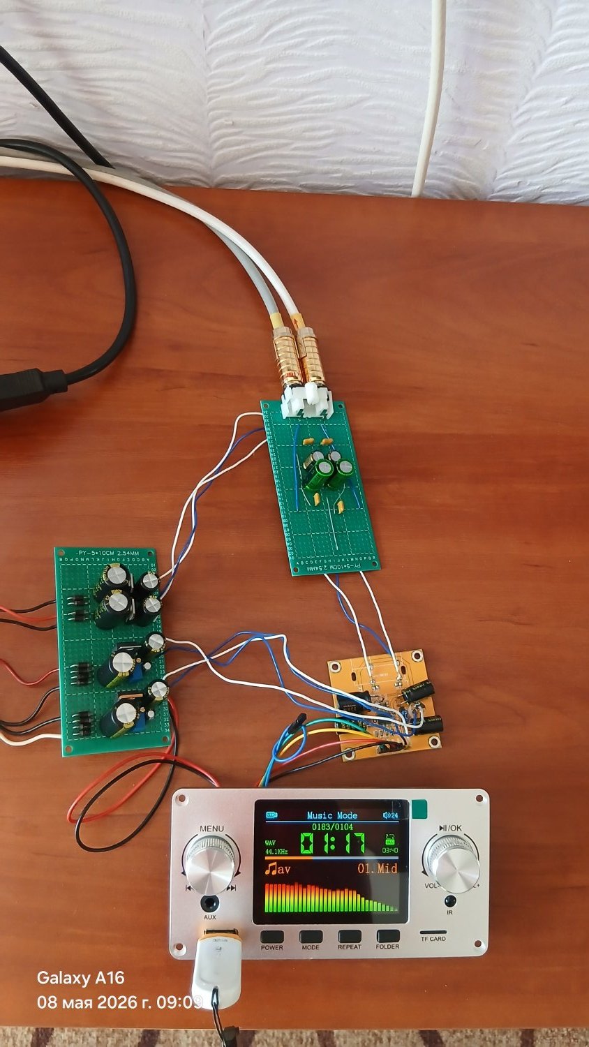

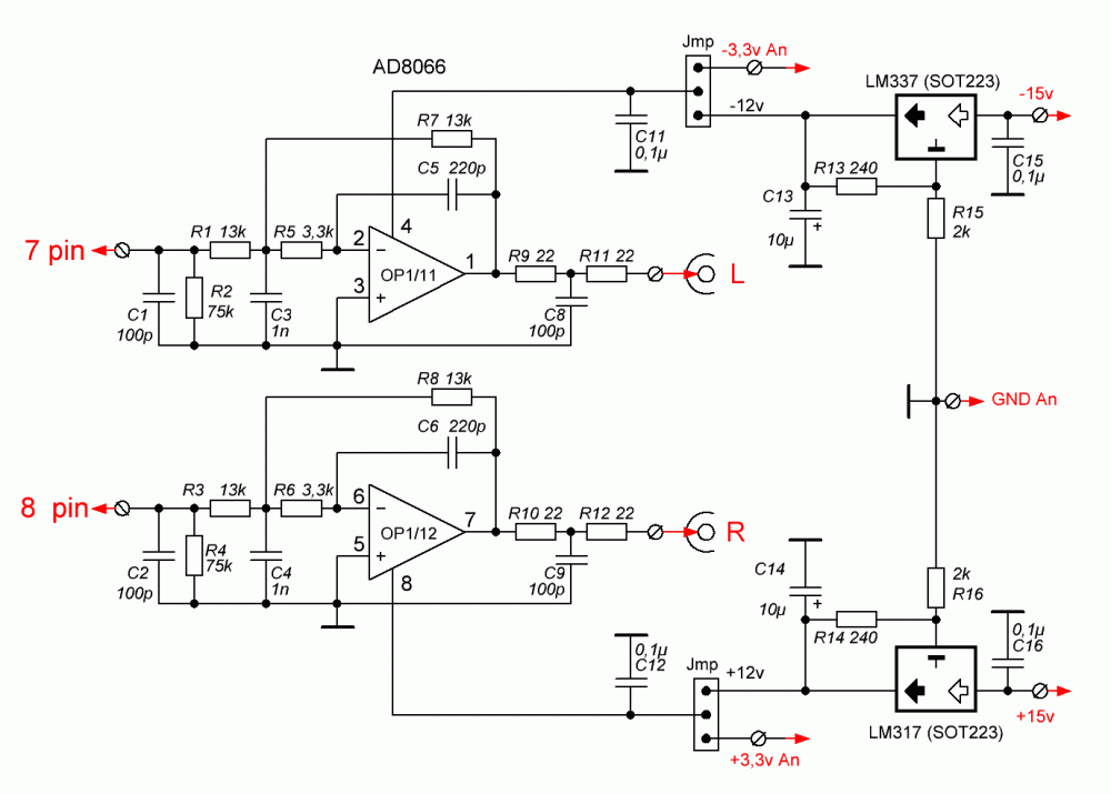

Добрый день! Прочитал высказывание и решил опробовать сей девайс. Приобрел панельку и цап в Побнебесной приехало в течении 10 дней включил как было на проверить заработало сразу. Звук не впечатлил стал дорабатывать в цапе (купил немного не такой как у автора привлекло то что есть 3 стабилизатора) разделил питание цифра и аналог отдельно результат стоил того. Потом решил дополнить ФНЧ на AD8066 и вот оно стало все на свои места ушла вуаль прорезалась прозрачнось.....Вообщем большая благодарность  lenivo!!!
26 минут назад, Alex5 сказал:
Русские имена файлов поддерживает панелька?
Да поддерживает но пару раз заметил и китайские хотя на буке все правильно не знаю почему так. надо будет попробовать переименовать.
2 минуты назад, Alex5 сказал:
Замечательно.

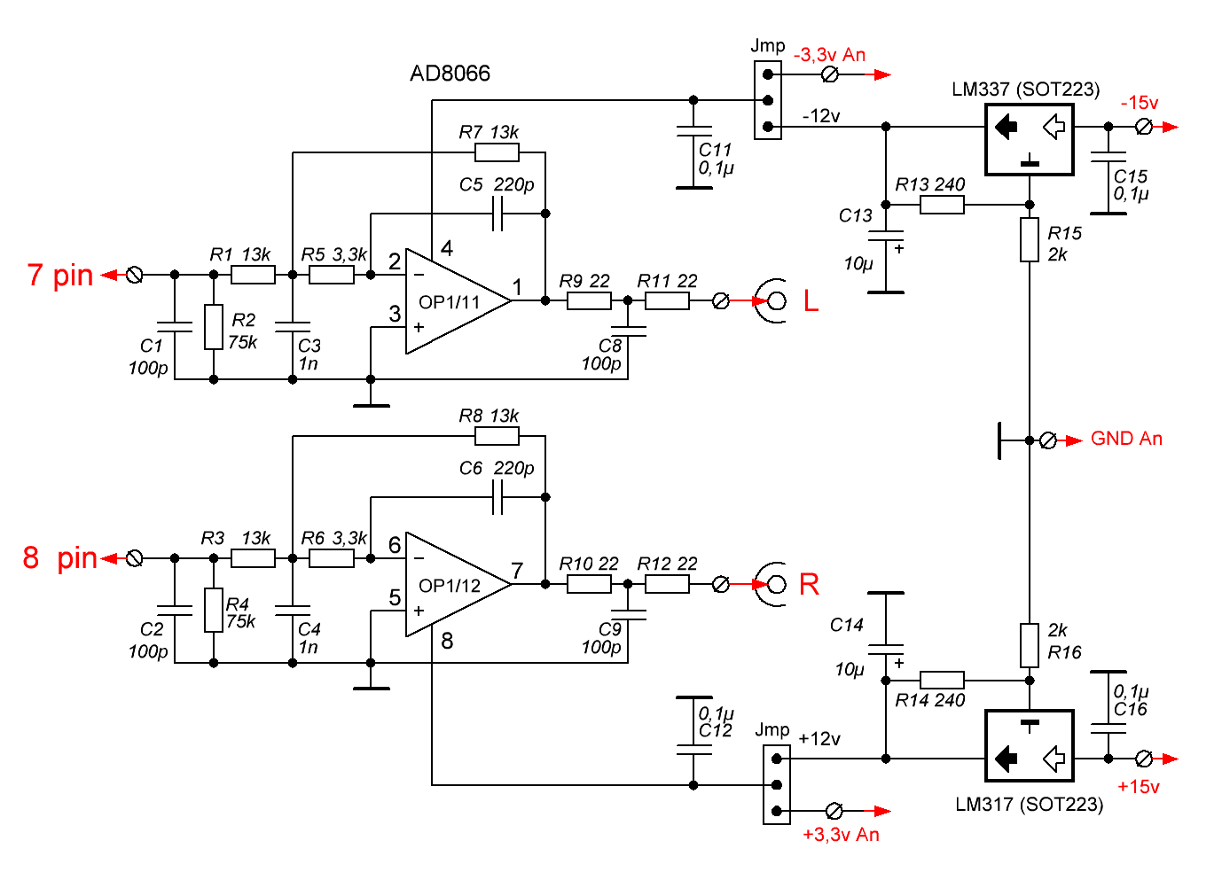

34 минуты назад, Alex5 сказал:
... Потом решил дополнить ФНЧ на AD8066 и вот оно стало все на свои места ушла вуаль прорезалась прозрачнось.....
Опишите, пожалуйста, подробнее - дополнение с "ФНЧ на AD8066". С фото. И ссылками на покупку, если они есть. Нюансы настройки. Я думаю собирающим плеер на данной панельке этот момент будет интересен.
Не покупал сам сделал. Схему нашел в сети сделал на монтажке может потом сделаю и нормально на плате хотя...
Теперь дело за корпусом... Но на закате молодости так лень но надо...
18 минут назад, Alex5 сказал:
Под такие девайсы 3d печать хорошо заходит...
Не знаю где 3D принтер а вот корпус металлический присмотрел надо только немного послесарничать и все будет ок...
