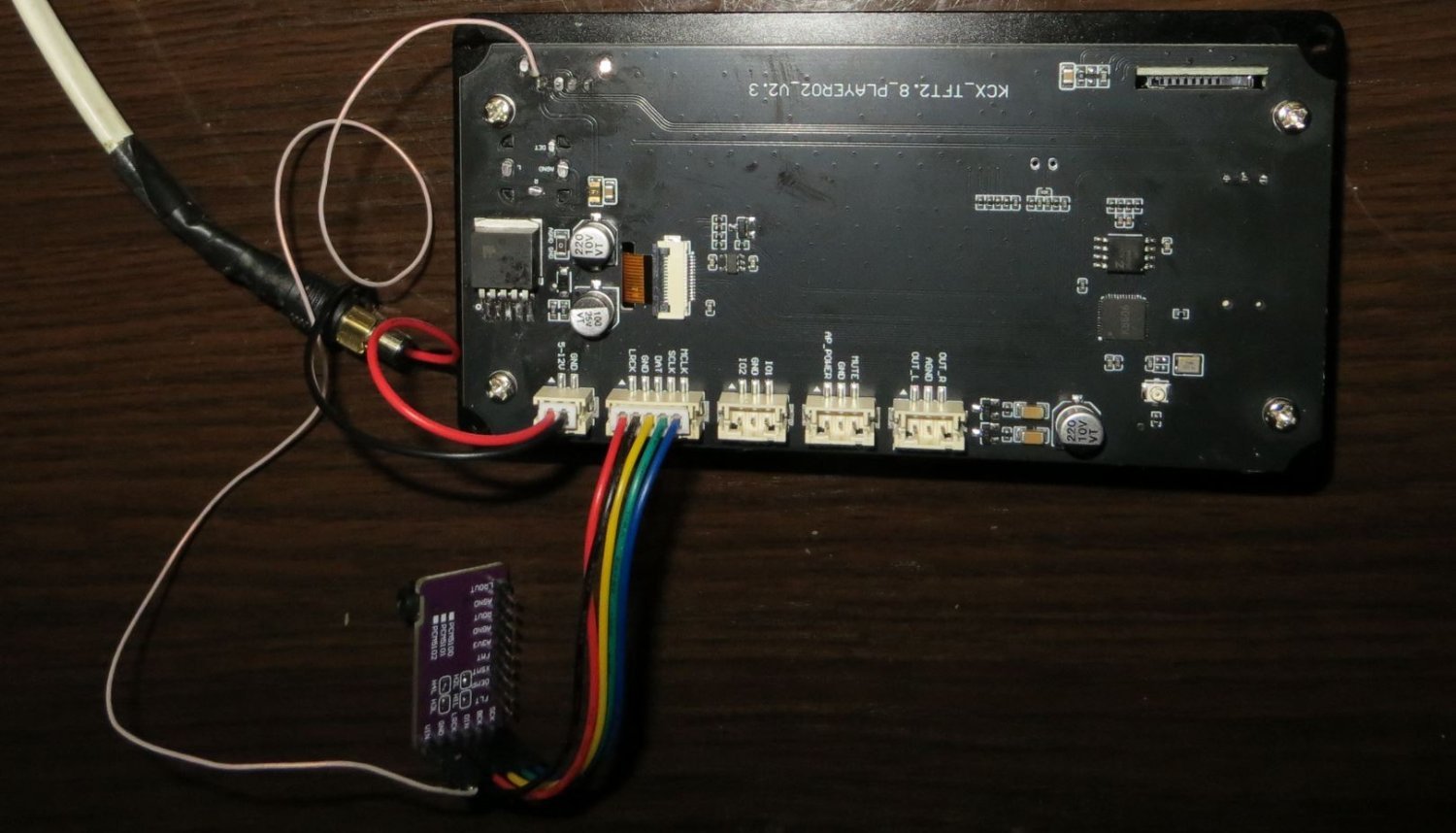

Основная разница версий в питании панелек. На более ранних версиях вход СТРОГО + 5,0 вольта.
На более поздних, как у меня, на входе питания применён микросхемный стабилизатор питания и можно запитывать панельку от 7 вольт до 9 вольт..... Так написано в документации , но более точно можно посмотреть в датащите на распаянную, конкретно  на вашей панельке, модель микросхемного стабилизатора. Соответственно - там по разному распаяны конденсаторы на входе-номиналы и напряжения отличаются...... На плате есть места ещё для дополнительного стабилизатора питания для процессора, соответственно, на плату можно поставить другой процессор- с другим напряжением питания..... Прошивки зависят от даты выпуска панельки - на разных моделях стоит одна и та же прошивка, которая меняется по мере появления новых версий прошивки.... У меня не поддерживается русский шрифт в именах файлов, а в более поздних версиях прошивок -русский шрифт поддерживается.
Версия без стабилизатора входного питания- V2.1
Версия со стабилизатором входного питания -V2.3- мой конкретный экземпляр.

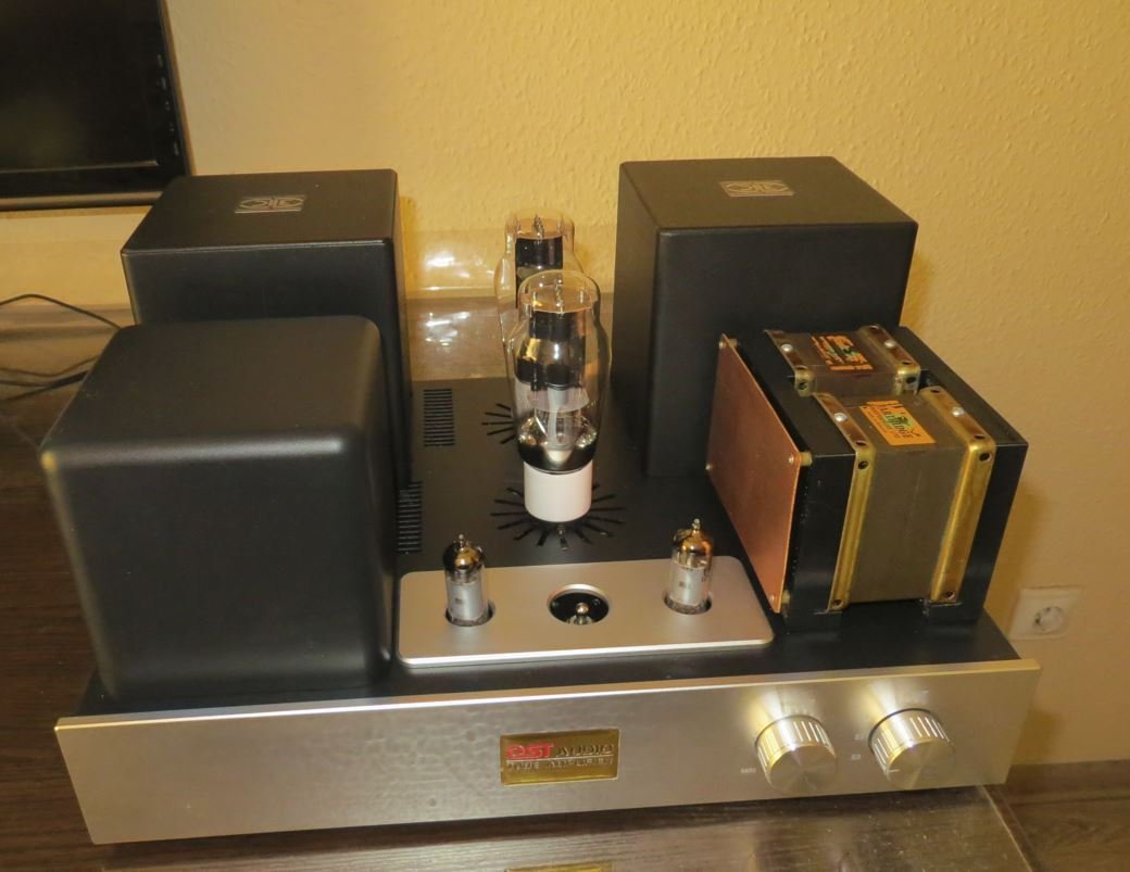

Сегодня опять решил на новом усилителе 2А3 сравнить свои цифровые источники

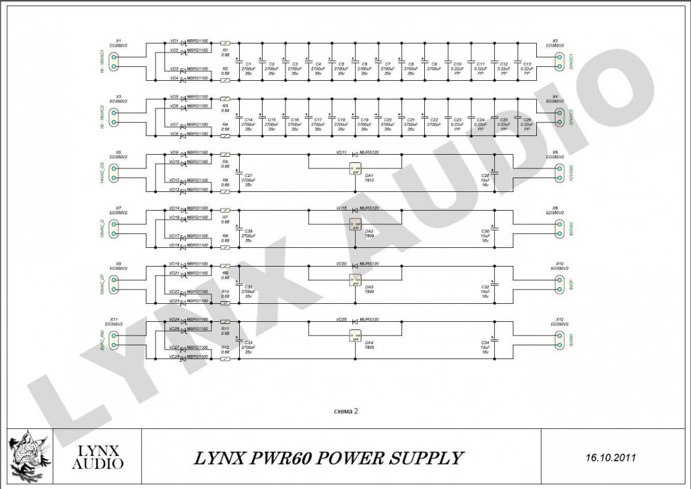

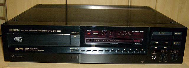

И свой старый тракт на CD проигрывателе DENON DCD-3300 +внешний цап LYNX D60.
Для своего времени (лет 20 назад) это была очень качественная сборка для проигрывания CD дисков. Сборка, к которой пришёл далеко не сразу. Было куплено несколько разных DVD ,  CD , Супер аудио CD   проигрывателей и начальных цапов.

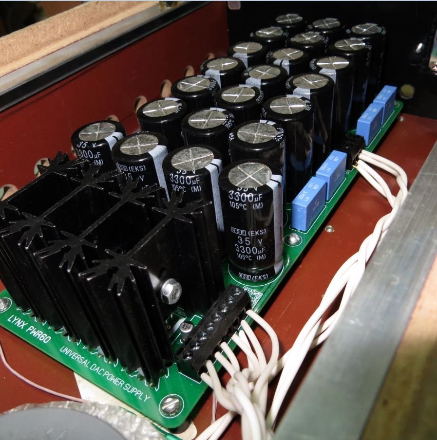

И сравнил как звучит этот диск, файл с внутреннего SSD компьютера,   также на компьютерной системе с внешним цапом и с микросхемным усилителем. Играет с полочной акустикой ProAc.
И его блок питания

Панелька KCX_TFT2_8_Player02_v2_3+модуль цапа PCM5102 c ламповым усилителем SE 6ж4п+2а3 и с ШП акустикой на авторских динамиках от Олега Руллита - лучше всех воспроизвела все спецэффекты и электронные тембры ....... и у ней была самая лучшая локализация.
Старый тракт на CD проигрывателе DENON DCD-3300 +внешний цап LYNX D60 - слился из-за проигрывателя CD , скорее всего, ..... "мазал" спец эффекты и затирал микротембры, хотя с локализацией в пространстве всё было хорошо ....... Можно было чуть поднять качество - настроить передачу по балансному кабелю, а не коаксиальному цифровому, но смысла большого нет - удобства со старым трактом меньше - уровень громкости с пульта не регулируется и надо диски переставлять, а перед этим их ещё из стопки найти нужный .... Плюс сами диски портятся от времени - царапаются, мутнеют и просто перестают читаться.
А на KCX_TFT2_8_Player02_v2_3+модуль цапа PCM5102 - есть пульт Дистанционного управления с выбором файлов и регулировкой громкости ..... и на флэшке пару десятков дисков влазит. И все любимые диски помещаются на нескольких флэшках..... Места меньше занимает.... и в очередной раз убедился - качественно сделал ....... Не даром пять платок ЦАПов - купил и протестировал .... как оказалось самый лучший звук с самой дешёвой..... потому как к ней проще сделать качественный трех каскадный блок питания. Первая ступень - от трансформатора до панельки - стоит стабилизатор питания, потом на самой панельке 5,0 вольтовый стабилизатор, потом на самом модуле цапа  два стабилизатора для цифровой части, от ней же управление запитывается и от дельно аналоговая часть запитана.....

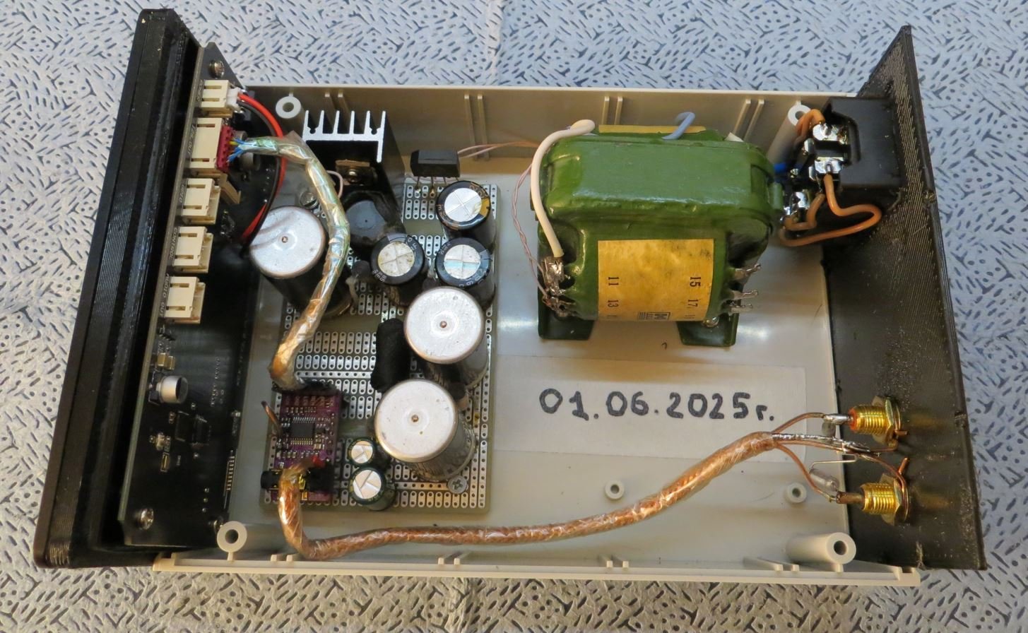

Именно работа с предыдущими цапами дала опыт в настройке раздельного питания - основа для хорошего звука. И второе, это качественно передать цифровой поток без потерь.
Цап на компьютере ОЧЕНЬ качественно отыграл, но там акустика комнаты совсем другая и полочная акустика чуть чуть по другому все играет ...... Детальность чуть ниже, зато плотность звука выше. И этот цап был собран позже D60 на пару лет и уже с учётом предыдущего опыта ... ну как собраны - смонтированы из готовых плат , распаянных автором этих плат Андронниковым. В первом случае блок питания собирал сам, а во втором собирал на заказанной плате вместе с цапом. плату блока питания распаивал сам. Но из деталей купленных у автора вместе с платой. Трансформаторы тоже купил у Андронникова....  вернее не он их сам мотал. Он из заказывал у проверенных поставщиков трансформаторов.  Бюджеты на эти цапы на порядок больше чем вышла себестоимость проекта KCX_TFT2_8_Player02_v2_3+модуль цапа PCM5102.

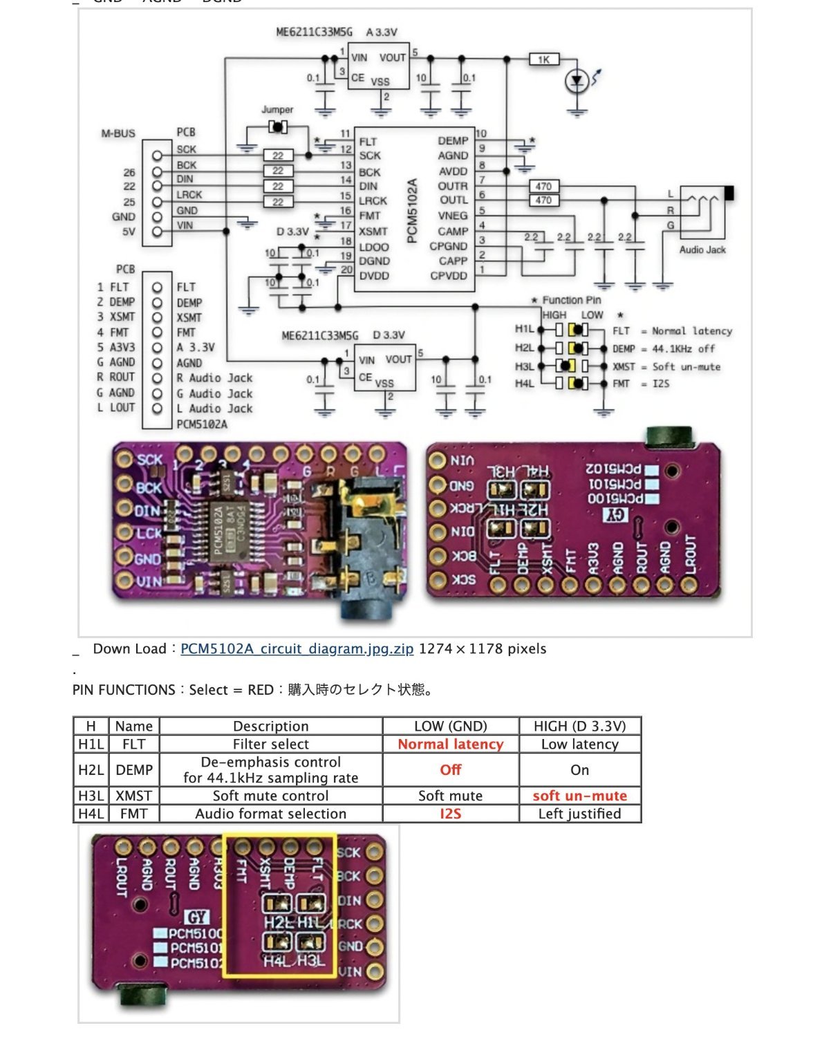

А как на модуле цапа PCM5102 развязано цифровое и аналоговое питание? Вы подаёте два питания на модуль?
Только что, Timbuktu сказал:
Входит питание одно, но потом разделяется по двум разным стабилизаторам 3,3 вольта. После которых я навесил разное количество дополнительных конденсаторов - для цифровой части меньше, а для аналоговой сильно больше. Всё расписано в первом посте данной темы.

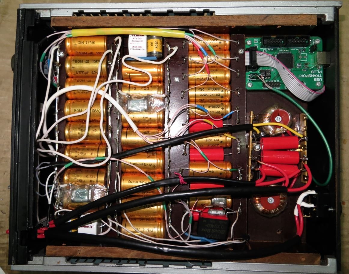

Я не трогал эту цепь. Я просто добросил конденсаторов питания к 10 мкф я добавил несколько тысяч на цифровое питание и 15 000 мкф на аналоговое + фольговый полистирол. И мне этого достаточно.
И реально столкнулся с качеством проводки, когда один проводок и МГТФ (вся плата распаяна проводами МГТФ) в одном критическом месте НЕ справлялся и замена (не всей проводки) , а только одного проводка длиной 6 см на более толстый провод по сечению и из монокристалла меди чистотой 99,9999% поправило положение, хотя вся остальная проводка на МГТФ проводе сделана. Сигнальная проводка из проводков HDMI 4K кабеля сделана, из неё же аналоговый выход с цапа... И всё..... это закрыло и ПЕРЕКРЫЛО по качеству сильно навороченные более современные цапы по стоимости плат в 20!! раз дороже...... Но наличие ОУ на выходе ...... ухудшало результат из-за дешёвых ОУ, как правильно тут заметили выше -нужно ещё сильно вложиться в более качественные ОУ..... но зачем если цап т PCM5102 играет очень хорошо и без ОУ - по даташиту.
Большие конденсаторы -это Сименс 15 000 на 10 вольт - тут их три -45 000 мкф... плюс мелкими конденсаторами, примерно, ещё 10 000 мкф набрано....Все конденсаторы отобраны по параметрам с минимальным ESR ---- не более 0,05 ом.
И на этой плате виден этот злополучный проводок - он подпаян к плате цапа ... похоже не пропускал силовую мощность с нужной скоростью нарастания фронтов токового импульса потребления....
PCM5102 - по частотам полностью перекрывает возможности источника цифрового потока от панельки KCX_TFT2_8_Player02_v2_3. И аналоговый выход -2,0 вольта вполне достаточен для лампового усилителя....

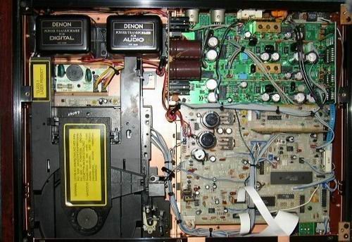

Хотел было позавидовать, но вспомнил - у меня DCD-3300 тож есть. И так же использую (редко) в качестве транспорта. Предпочитаю SONY CDP-557ESd, как проигрыватель - ничего особенного, а как транспорт великолепен!

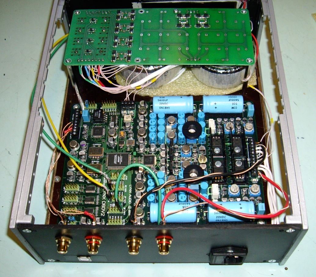

Ну и питание..... Разобрал как-то старенький (1994г в) ЦАП Cambridge (чисто ЦАП) - там 5 (Пять !) трансформаторов, а стабилизаторов напряжения под 20 штук !!!

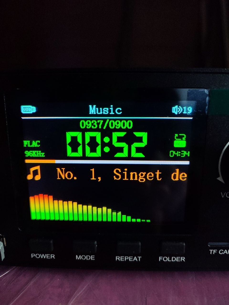

У меня не не проигрывает файлы по-пррядку, только в случайном режиме (прошивка 1.2.5) и так же не видит USB-флешки.
И хотелось бы что б играли 24/96...

Это вы их готовить не умеете.:smile-03:
Флешки читают все.... но флешки должны быть правильно отформатированны - FAT32 или exFAT.
И файлы должны быть разрешённого стандарта 16/20/24  бит  44,1 кГц.... на некоторых до 32 бит 48кГц.
Беглое сравнение звука панельки (у меня с ЦАПом на ESS, с двумя операционниками на выходе, питание раздельное, линейное, но без фанатизма) с "тестовой системой" дало интересный результат - в общем панелька проигрывает, но некоторые записи на панельке звучат явно лучше.
В общем (для кухни, с полочными колонками DENON) - меня более чем устраивает. Звучит явно лучше брендовых проигрывателей стоимостью на порядок большей себестоимости панельки, ЦАПа, корпуса, обвеса.
Денон 3300 (имеется уже/ещё давно, с конца прошлого века) станет намного лучше по звуку, если подключить его через трансформатор не как обычно, ватт на 100, а кВт на 1,5-2. Ну или сделать отдельный БП с другим(-и) трансформатором (-ми), но это отдельная история, конечно.
Причем, разница в трансформаторах прекрасно слышна и при использовании как транспорта под внешний ДАК....

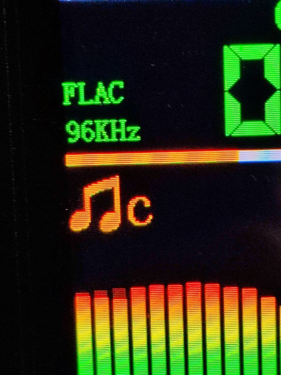

23 часа назад, Timbuktu сказал:
Воспроизводит 24/96 с флэшки
Указал бы версию платы панельки и версию (дату) прошивки.
