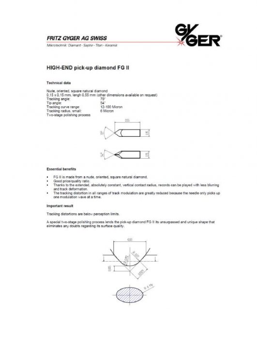

Вряд ли. Просто я сравниваю звуковоспроизведение с тем, что слышу в зале Филармонии.
На поворотном тонарме даже отличная ГЗМ (028 с иглой FG II) громкие фрагменты игры БСО воспроизводит с грязью, которой не слышно с той же грампластинки при проигрывании тангенциальным тонармом.

Помнится, небезызвестный  дед Юрис в одном из видео показывал расчет - длина волны 5 кгц на внутреннем треке при 33 об/мин :smile-63:
186 мм/сек на внутренней замкнутой дорожке. 0,2мс период. Итого 37.2 микрона. У Шибаты ширина пятна контакта 1,5 мкм.
41 минуту назад, BAA сказал:
Радиус (не дивметр) закругления иглы 17-18 мкм. Т.е.на 5 кгц длина волны = радиусу :smile-57: Даже независимо от способа подачи головки, тангенсом или еще как
Неужели вы начали что-то подозревать?!?!?!
