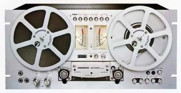

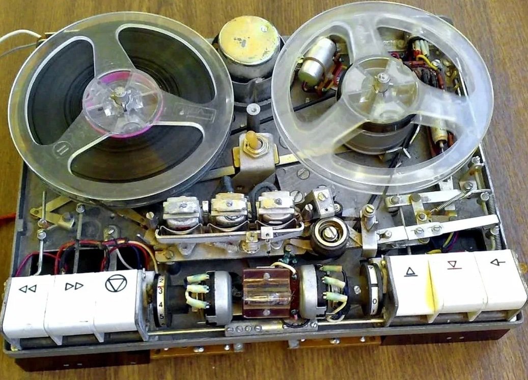

Это я сначала ошибочно марку записал . Нет конечно.
Переделать бесполезный П180 в подобный Пионеру конструктив.
Блок головок прям шик.

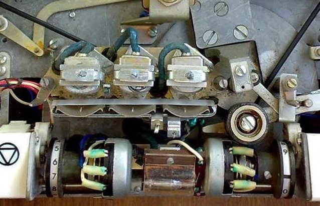

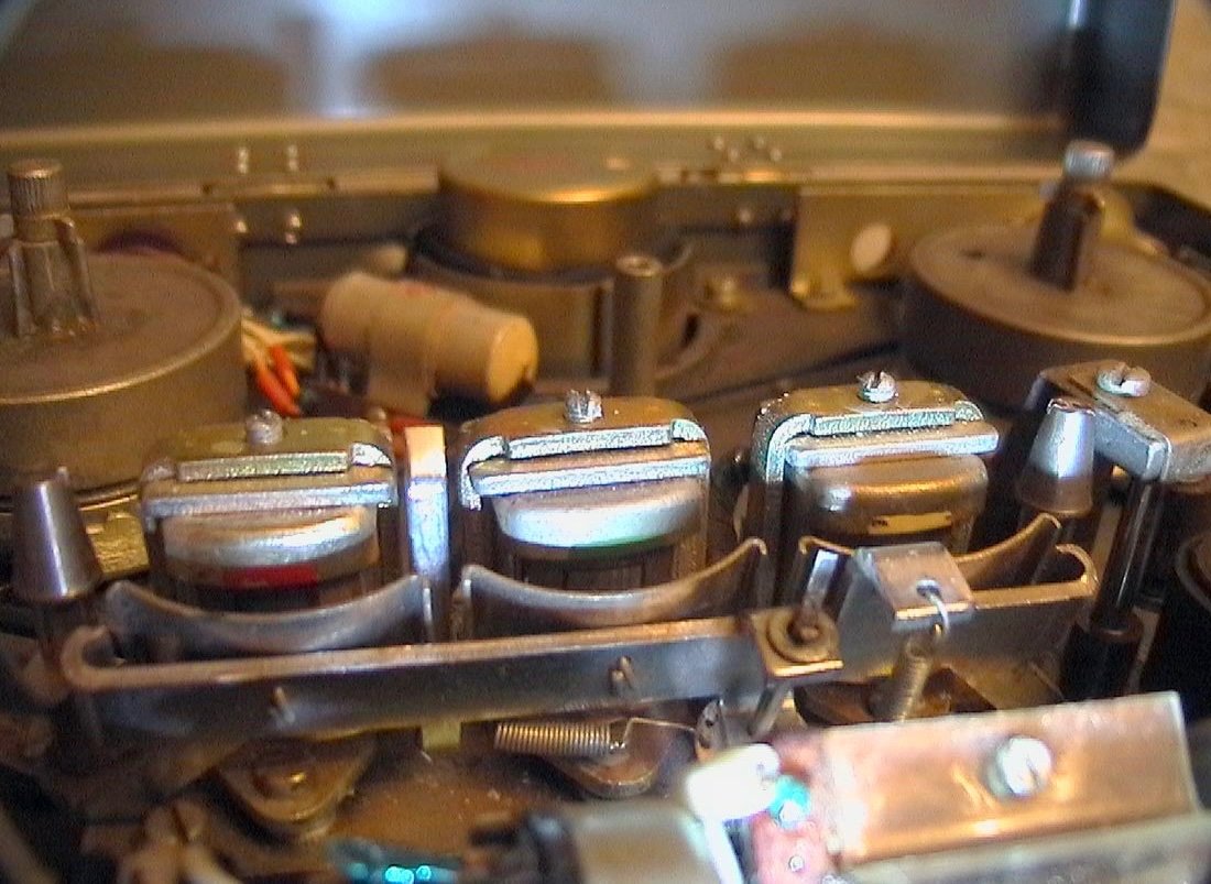

Головы монофонические, на половину ленты?
Да головы поменять не проблема, конструкция экранов и прижимов отличная. Прижимы экранированые поверх кольцо из ленты , все три прижимаются планкой. Слизали с чего-то хорошего . :)

Ширпотреб пластиковый Пионер типа идеал? :)) Сам П-180 больше похож внешне на элитную Награ и ничего там переделывать н е надо, почиситть и приветси в технический порядок
Pioneer RT-701 и RT-707 не пластиковый. Старайтесь не разбрасываться пустыми словами. Итак весь интернет загажен.

P.S. П-180 на Нагру не похож и близко, а экраны и ленточный прижим, тем более на все
головы, это полный трэш. Записывающей и стирающей голове экран не нужен, скорее вреден.
Драли со всего подряд бездумно.

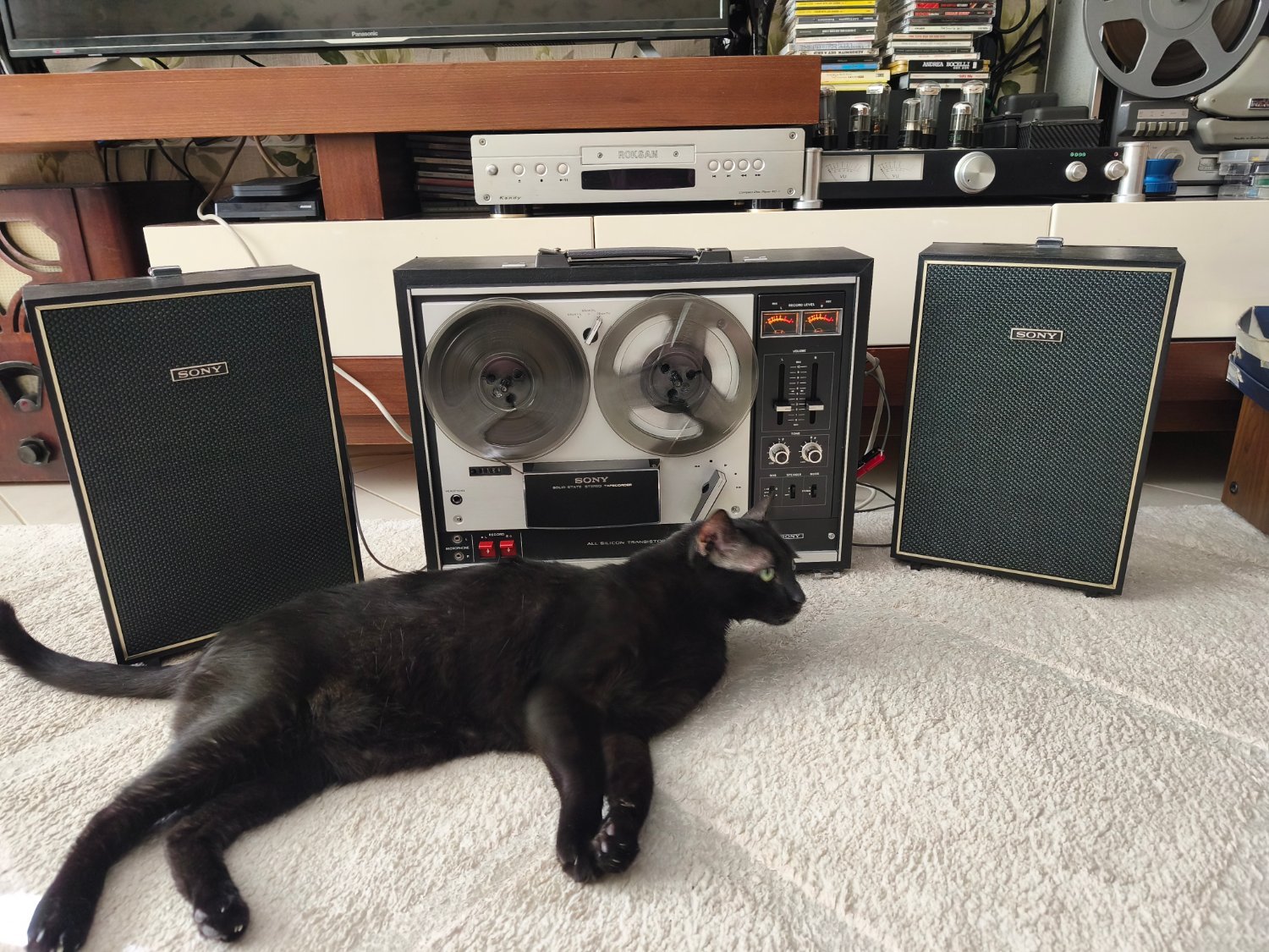

Две красивых деки поступили на профилактику, зафиксировал:
Сони шикарная, и по звуку - тоже, а вот с Дуалью надо поработать, хотя формально - всё в порядке...

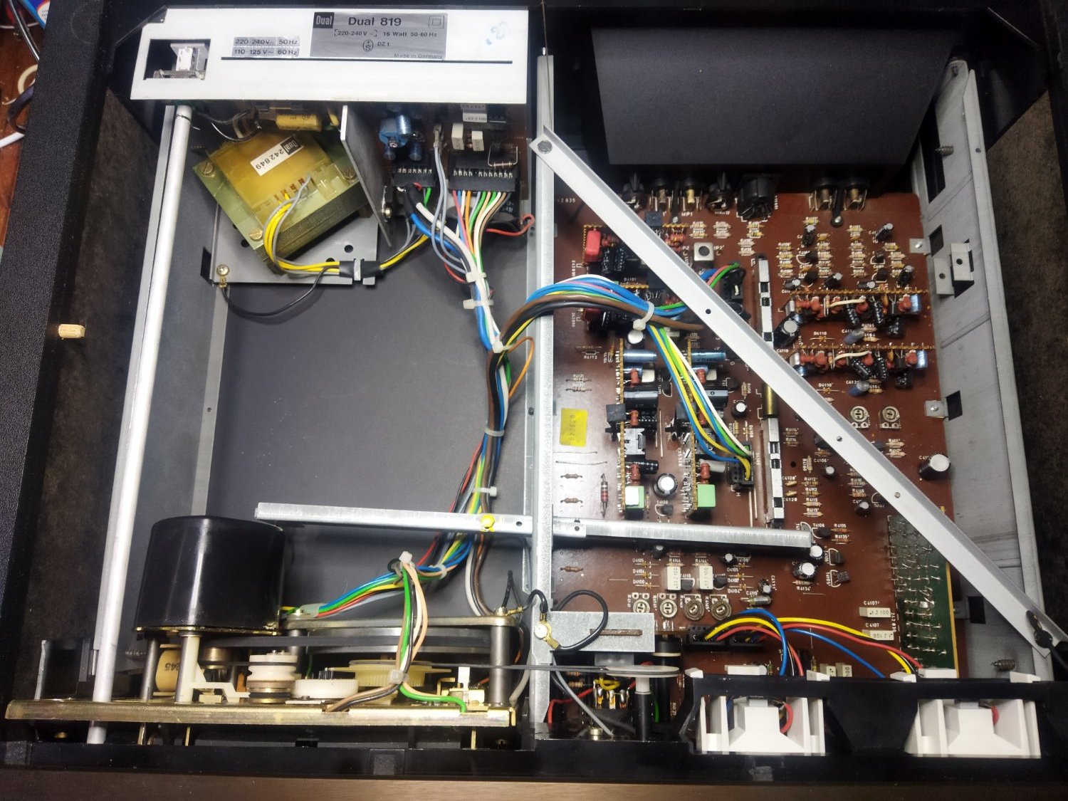

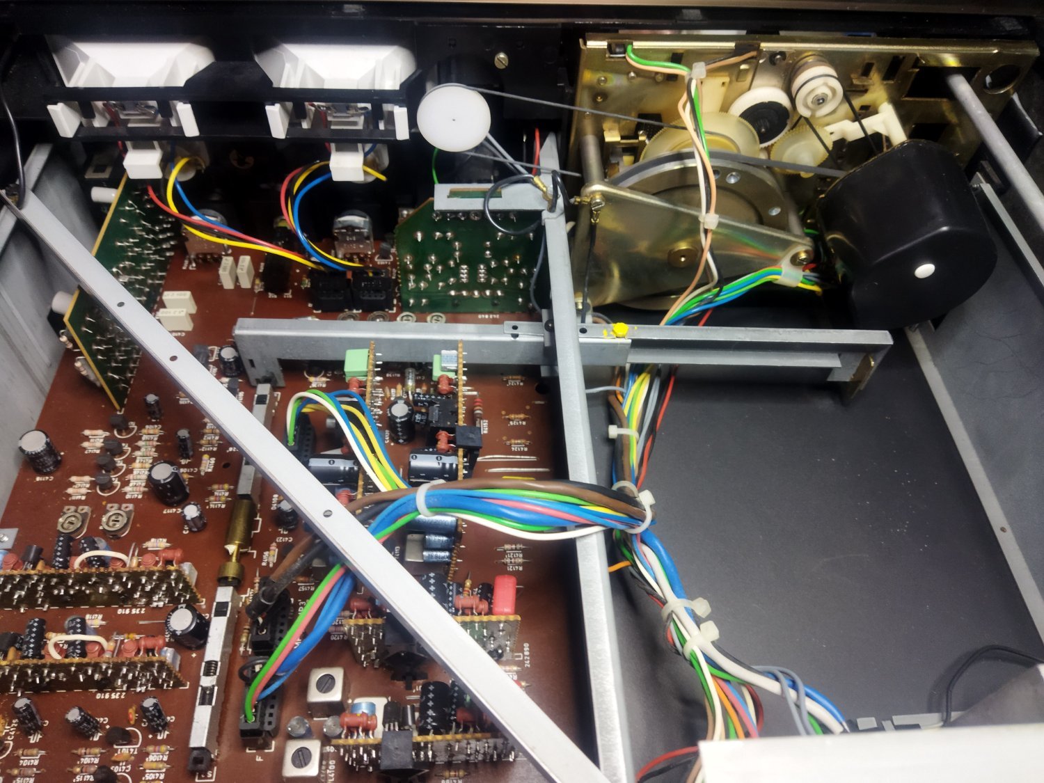

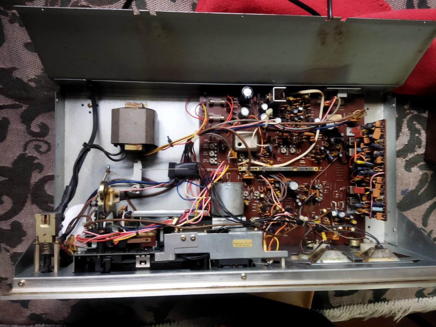

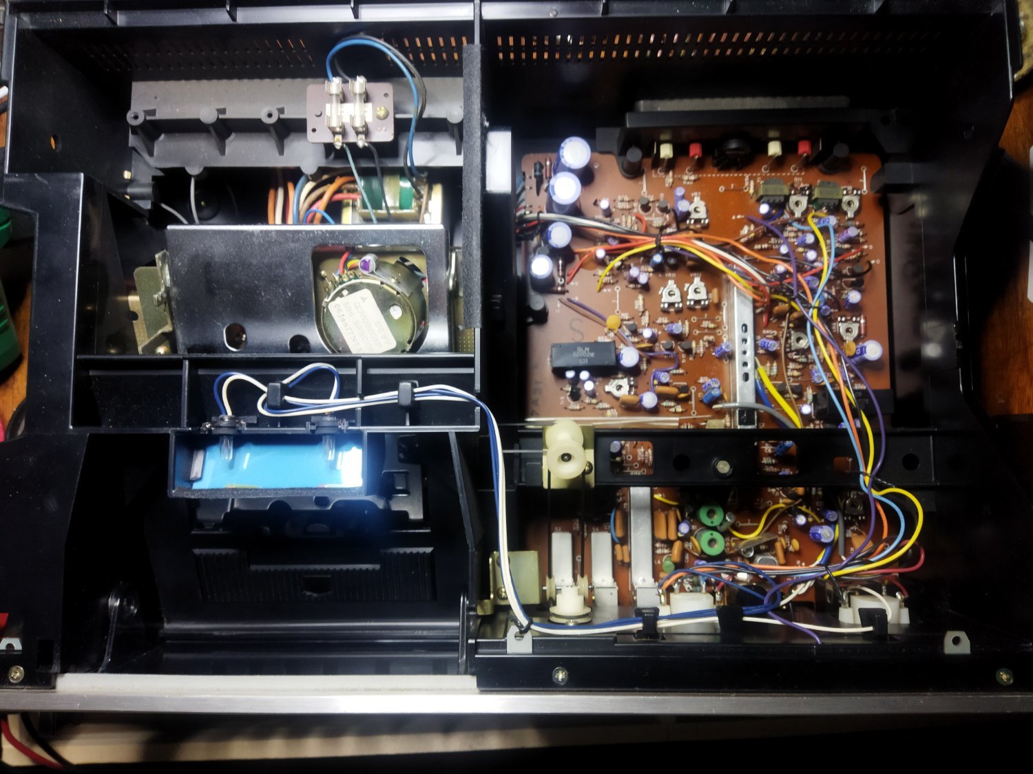

Дуаль - взгляд изнутри:
Дека полупустая внутри, при внешней солидности))...
Всё отлично настраивается, есть оригинальная схема на бумаге, так что - в новую жизнь, после шаловливых рук, она отправляется...

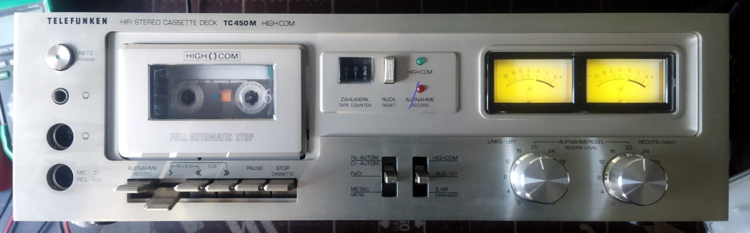

Телефункен, на подходе...

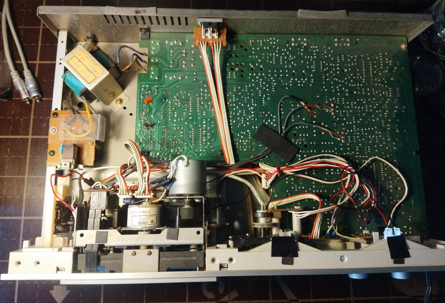

Телефункен внутри оказался вылитым Uher CG-321, вылитым, даже нитка демпфера открытия кассеты с одной катушки смотана:
В обеих аппаратах нет звука на линейном выходе при записи, только на наушниках, что крайне неудобно, и этот "дефект" есть и в катушечном Uher Royal de Luxe, также индикатор частотно зависим, он подключается к оконечному каскаду записи, немецкие экономисты во всей красе!...

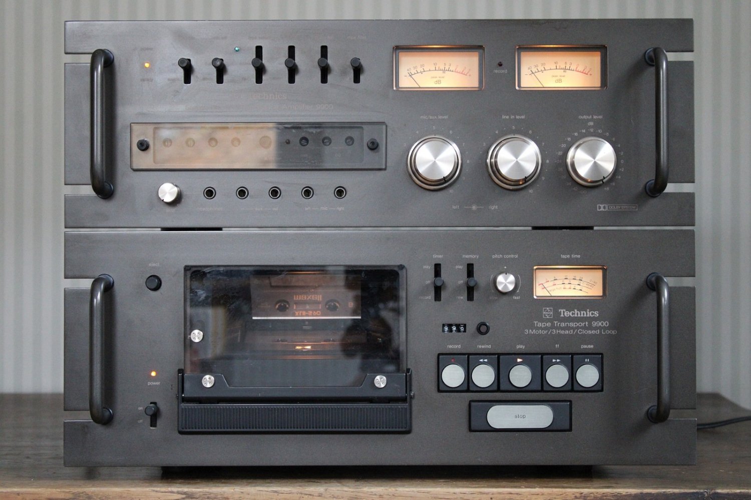

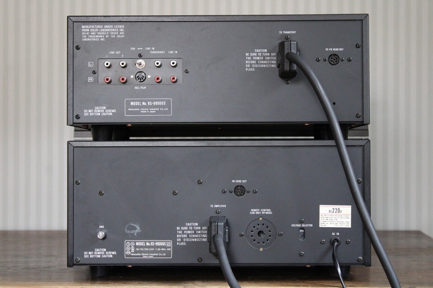

Не являясь поклонником кассетной темы, даже не знал о существовании аппаратов под названием транспорт кассет :smile-06: Случайно увидел на торгах: Двухблочная дека!
s-l1600-136.thumb.jpg.3b3d32b2dd28298a894c5969e26dfae6.jpgs-l1600-135.thumb.jpg.ccd53b25526e2c8309bcc04bdd8198e4.jpg

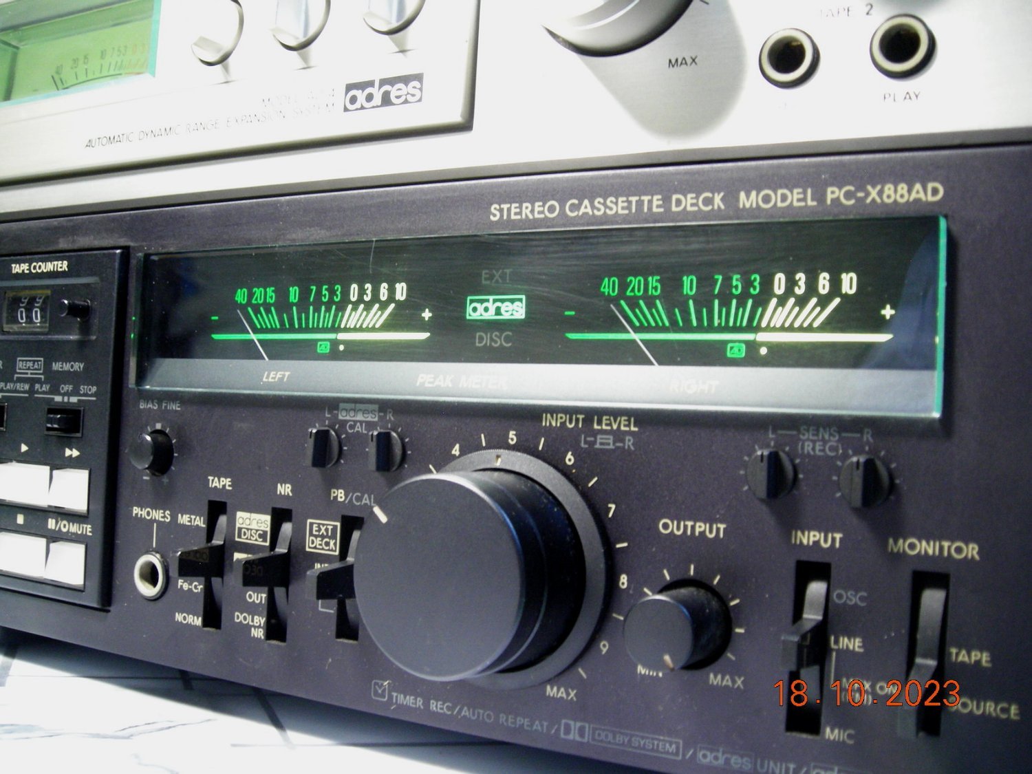

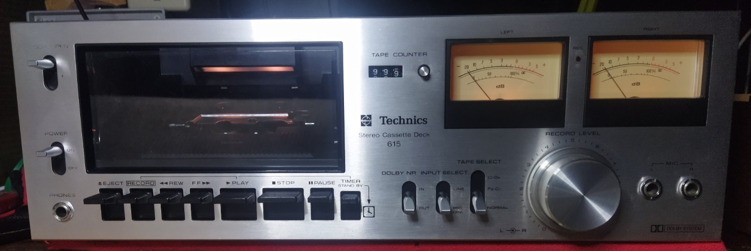

Вот такой аппарат зашёл на профилактику:
Очень приятное впечатление оставил - японцы не поскупились на прессформу для фюзеляжа, да и в остальном тоже, это не немцы с их эрзац-подходом))...
Есть мнение, что это самая красивая дека от Мацушита, у меня своё на это мнение... Строгая, ничего лишнего...
Уникальная головка, нижняя тау всего 1500 и при этом записывает дека НЧ очень убедительно, и воспроизводит тоже!
Из неисправностей - только окислившийся переключатель запись-воспроизведение - волшебная жидкость вернула деку в доброе здравие, все настройки - заводские, никто не крутил!

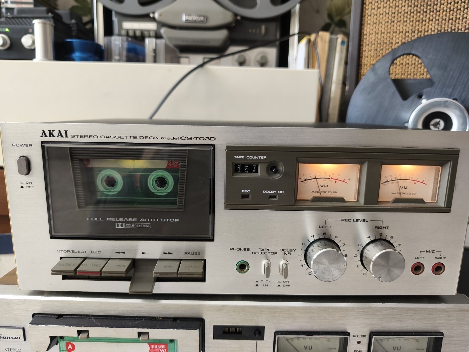

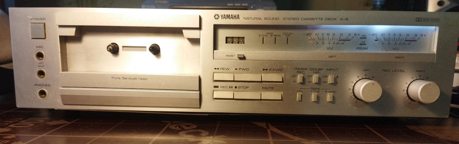

Красивую деку подарили мне под самый НГ:
Завершу текущие дела - займусь оживлением.
Дека 100 Вольт, настоящая Япония, европейский вариант К-560, мануал подходит от неё...
