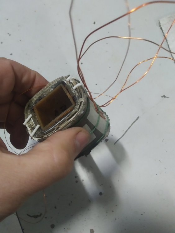

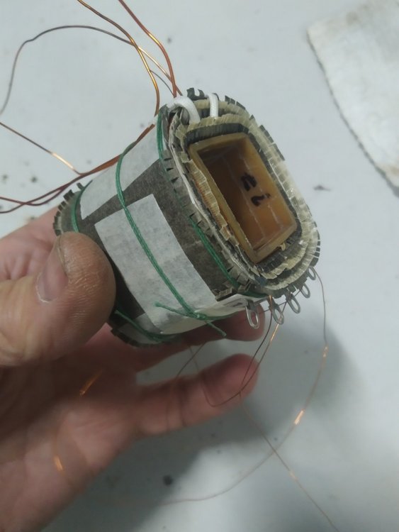

Сетевая обмотка этого трансформатора содержала слишком мало витков, всего 660. Внешний размер железа 105 х 90 мм. , толщина набора 50 мм. , в общем трансформатор с излишней мощностью, но для усилителя это даже полезно, да и греться не будет. Размер окна 17 х 52 мм.
Думаю нет смысла описывать его разборку и разматывание.
Сетевая обмотка готова, выводы сделаны проводом сечением 0,5 квадратных мм. , в изоляции красного цвета.
Дальше три слоя бумаги.
Начали вторую тысячу. Здесь видно как сделан нулевой отвод. Собственно так же точно мотается вторая половина анодной обмотки, и заканчивается припаиванием к ней второго жёлтого провода.
Сверху кладём четыре слоя бумаги.

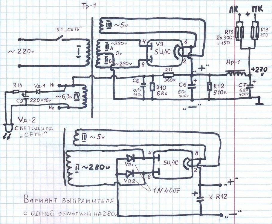

Теперь плавно переходим к схеме.
ГЛАВА СЕДЬМАЯ – СХЕМА.
Она у нас такая, “рукописная”.
В процессе обсуждения схемы, в глубокие дебри с формулами и терминами забираться не будем, схема самая обычная, подобных описаний достаточно в журналах и интернете.
 Как видим, нам понадобятся четыре лампы :
V1-  6Н8С –  двойной триод, мы его используем для предварительного усиления сигнала в обоих какналах, по половинке на каждый.
V2 - 6П6С –  выходной тетрод, собственно усилитель мощности.
 V3 - 5Ц4С –  кенотрон, выпрямитель переменного напряжения в постоянное.
Конденсаторы  С6 и С7 работают в обоих каналах, получается блок питания общий.
Дроссель  Др1 тоже общий, для развязки каналов друг от друга по питанию, служат резисторы R13, каждый состоит из двух запараллеленных резисторов по 150 ом.
Как я уже писал, анодная обмотка у нас со средней точкой, двухсекционная, при таком включении, для двухполупериодного выпрямления понадобится только кенотрон.
Если в трансформаторе только одна секция анодной обмотки, нужно будет добавить два полупроводниковых диода, и собрать выпрямитель по схеме указанной чуть ниже.
Цепочка Vд 1, R14, С9 и Vд 2 – индикатор включения усилителя.
Резистор R 12 служит для разрядки конденсаторов после выключения усилителя.
Элементы  R11, R10 и С8 образуют делитель анодного напряжения, он создаёт некоторое смещение на нитях накала ламп относительно катодов, служит для снижения уровня фона.
Выходной трансформатор рассчитан на нагрузку 8 ом . Если нагрузка предполагается 4 ома, нужно перекоммутировать вторичные обмотки, сейчас у нас они включены последовательно, а нужно запараллелить вторую и третью секции, и их включить последовательно с первой. Об этом подробнее я расскажу в конце номера.
Резистор R7 служит для устранения самовозбуждения усилителя, например при неудачном расположении элементов. У нас оно будет более менее правильным, но если Вы захотите что либо изменить, могут понадобиться.
Резистор R3 тоже препятствует возбуждению, но если всё заработало как надо, то его можно не устанавливать, по этому номинал не указан, в случае если вдруг он понадобился, его номинал  510 ом…1,5 Ком.
