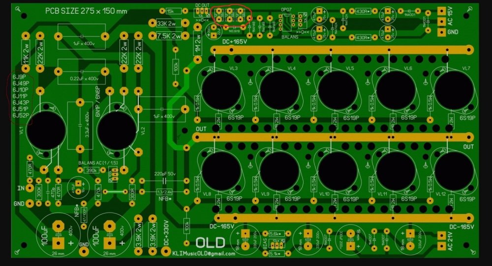

Cобственно выходной каскад достаточно мало искажает в случае трансформаторного управления. 1 пара на 80 Ом (10, соответственно, на 8Ом). Получается около +/- 16 В в нагрузке. Итого будет  U^2/2R=16 Ватт. С 10 пар!Ограничение: средний ток катода в 140 мА. Амплитуда около 240. Мощность анода 10 Ватт, средняя. Наверно далее давить не следует.
