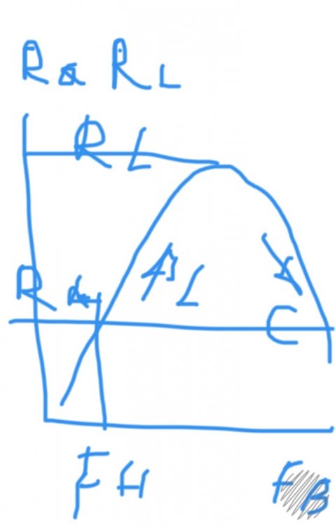

Это потому , что физически малореально сделать трансформатор на 30 кОм. Это не зависит от Вашего желания. И от нашего. Без низких частот устроит ? ...Я так и думал ...
Вернемся к картинке , видите слева Fn ? Чем выше нужно Ra , тем выше ( правее) сдвигается Fn
Так понятнее ?
Низкий Ra как раз и позволяет получать приемлемые НЧ при больших токах .
