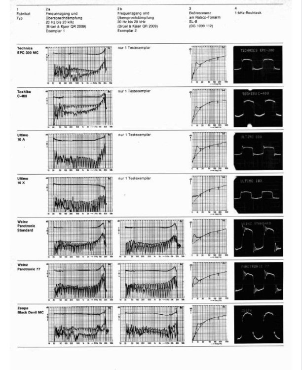

Кстати, допустим если у меня акустика на широкополосных динамиках, которые на краю диапазона на ВЧ имею небольшой спад... Будет ли полезен такой подъём на ВЧ как показал симулятор с доп емкостью на входе корректора? Или этот пик будет каким-то неблагозвучным?
ММ картридж фонокорректора имеет механический резонанс (за счет механики подвижной системы картриджа и с деформационными искажениями винила) и электрический резонанс (индуктивность катушек картриджа вместе с емкостью кабеля и входной емкостью фонокорректора которые ограничивают АЧХ-полосу по ВЧ).
Если в картридже (R=290, L=318m, C кабеля=150p, Cвх =100p) оставить задир на ВЧ согласно схеме фонокорректора в районе 16 кГц, то необходимо понимать, что этот задир получается за счет резонанса, который имеет большие гармонические искажения, в данном случае THD=36% на 16 кГц. С подавлением этого ВЧ резонанса, искажения снижаются.
Поэтому такой псевдо-темброблок по ВЧ (картридж, фонокорректор+резонанс на ВЧ) не подходит для связки УНЧ с Акустической Системой на одном ШП динамике с ограниченной АЧХ по ВЧ. Лучше к этому ШП добавить еще один ВЧ твитер.
Хотя некоторые аудиофилы любят этот дополнительный ВЧ-резонансный окрас (картридж-фонокорректор) и регулируют его с помощью переменного конденсатора.
На рисунке ниже и во вложении, АЧХ и искажения различных картриджей.
Test Tonabnehmer.pdf
