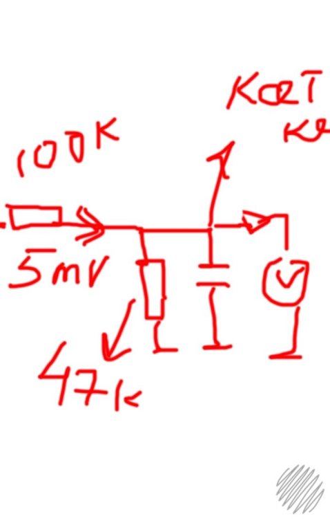

Подсчитываю на сегодня , как выше написал. Если кто то измеряет по другому, не вижу проблемы.
Подаем по схеме 1 кГц ,5 мВ , измеряем напряжение на сетке вх лампы. Крутим частоту до того когда напряжение упадет вдвое. Потом рассчитываем емкость исходя из частоты и равенства 47 ( или сколько там есть) кОм.
Корректор включен.
Если нет высокоомного мВольтметра , то осцилографом  по  амплитуде . Величина нам не важна .
С =1/2пиFR
Можно видимо и 10 и 20 мВ подать.
100 пФ 47к - 33кГц
250 пф 47к -13500 Гц итп
Не забыть потом емкость самого щупа вычесть из результата.
А чтобы оценить влияние миллеровской емкости проделать тоже самое измеряя на аноде , отключив от него вторичные цепи , потом вычесть Свх и поделить на Ку , чтобы сравнить с паспортной Сак.
Не забыть, что у осциллографа со щупом - делителем в положении 1:1 вх.емкость собственная пф 100-150 запросто. Как и у милливольтметра, если только он не с выносным пробником.

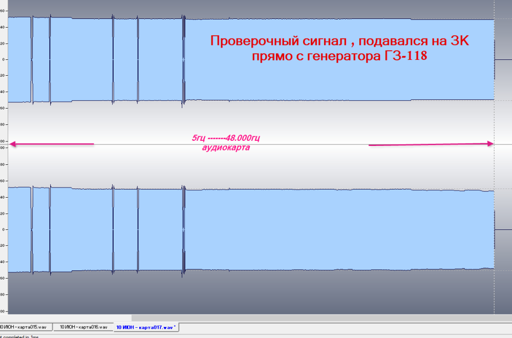

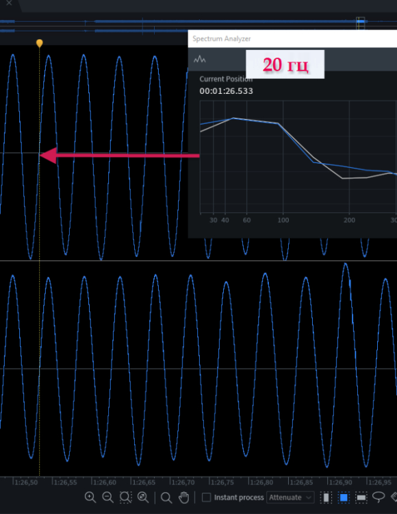

13 часов назад, Ollleg сказал:
Ничё так "правильный корректор". Поднял уровень с 20 Гц. к 20кГц аж на 5 дб.
Китаец хоть и "взбрыкнул" на 20 кГц., видимо в резонанс попал, но в остальной части всё ровно...
Очень бы желательно показывать АЧХ с разрешением не 10 дб. на клетку, а хотя бы 5дб., лучше 3дб., а то так любой "писец" ровный будет...
2 часа назад, ТимВал сказал:
Корректор не виноват , что ММ-звукосниматель резонируют по самое...   их .., аргумент всегда протокол АЧХ корректора по сигналу антириаа .  В остальном - крутите , вертите , винил дело тонкое.     АЧХ  китайского корректора НЧ  , по мне так для реальной аудиосистемы , особенно где АС с ФИ , приемлемее , чем полная полоса корректора до 10 гц и ниже.   Вопрос интересный  -  как кто соизволяет формировать АЧХ своих корректоров в НЧ -их полосе пропускания .  Наука и физика , аудиофилизм несомненно ""топить станут "" за полный диапазон вплоть до победного , в идеалах ближе к единицам герц , но субъективный контроль звука в реальных системах показывает , что такая полоса корректора любой аудиосистеме сродне гирям в руках или мешке на шее ..., бас глубокий , но бесформенный , не структурированный , тормознутый .   Ну обрисуйте это формулами , господа .... :mosking:
3 часа назад, ТимВал сказал:
Безусловно вы тут правы, абсолютно ровно у китайского корректора, в важной, слышимой ещё части, на 8-10 кГц, у реального корректора, а не у макетки на микросхеме, которую и слушать будет невозможно!
