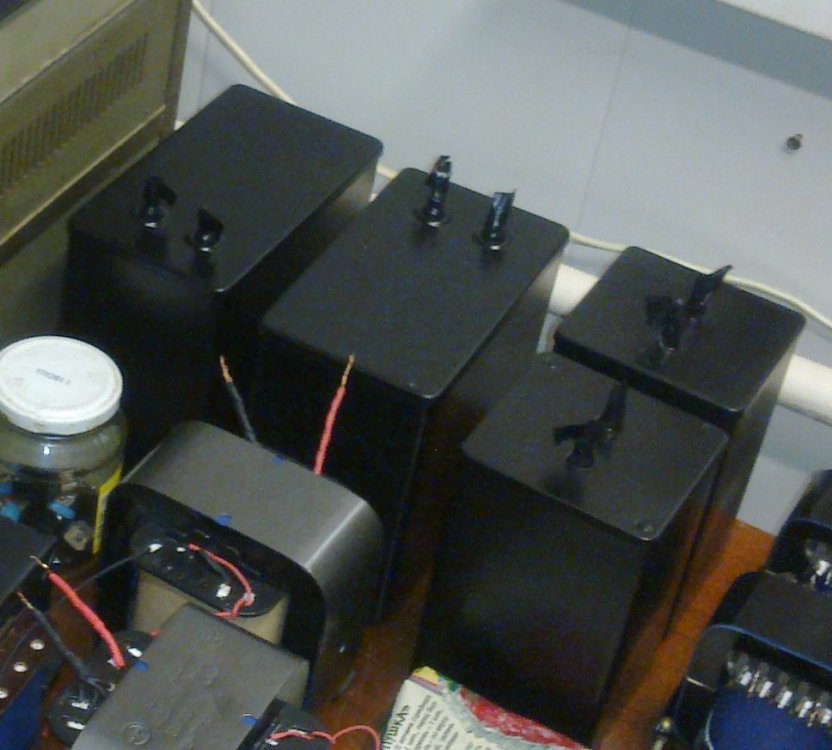

У себя в компе нашел папку, в которой сохранились описание работы и фото.
  Довелось «ломать голову», держа в руках рулоны конденсаторов, нифига не малых размеров, что любезно были предоставлены Романом в мою © «Поликлинику для опытов» За что ему отдельное Спасибо!
Походы по магазинам и гаражам, в поисках подходящих контейнеров, не увенчались успехом…
Удача улыбнулась. «С неба свалились» две банки из-под чувствительных элементов узкоспециализированных датчиков. Да, жестянка, но ведь в размер!
Закатал обрезком трубы кромки, оставшиеся от крышки с ключом, и обклеил изнутри прессшпаном. Дно «усилил» фторопластовым диском. Выпилил из односторонне фольгированного стеклотекстолита крышку с небольшой конусностью и высверлил отверстия под пистоны. Достались в наследство от Бабушки
. Припаял выводы обмоточным проводом Ø 1,02mm со сплющенным концом к металлизированным торцам скатки и обернул фумом ее край со стороны цилиндра. Поместил рулон в подготовленную банку вместе с полосой фтор.ленты, выполняющей роль электроизоляционного воротника. «Воротник» завернул вовнутрь и опустил крышку. Конденсатор готов к прогону. Габариты: Ø 75mm,  высота без учета выводов 85mm. Осталось ко дну припаять крепежные уши.
Еще раз спасибо Роману за «соучастие в рукоприкладстве»!

В нулевых попадались МБГ..., без бумаги и без расстояний пропитки вовсе. Внутри было что-то похожее на металлизированный полипропилен. Была ли это самодеятельность разваливающихся заводов неизвестно.
Где-то лежат 200.0Х1000 В, было желание сделать третий вывод и получить 2Х100мкФ Х1000 В.
Удастся ли запаять обратно крышку...
3 минуты назад, борис сказал:
Мбгв что ли? Не нужно их портить, они единственные хорошо играют.

Паял СМы, нужен топорковый паяльник на 500 ватт. Паял без масла, паяется в перевернутом виде, как следует очистить от остатков припоя, пройтись равномерно жидкой канифолью, потом по периметру обложить припоем и паяльником пройтись. Забыл, заранее  в крышке сделать отверстие, после запайки залить маслом, прокипятить в масле, запаять.

 Не глубокое вакуумирование происходит само собой.
При прохождении паяльником по швам Ваша конструкция нагревается. При остывании и выравнивании температуры с окружающей средой внутри создается небольшой минус относительно атмосферного давления, при условии герметичных швов и пр.выводов.

Мне казалось, любое конденсаторное масло обезвоженное, отсюда и смазывающие свойства отсутствуют,  не вдавался в разновидности. Когда раздевал-одевал мбго прочитал всё по конд. маслам, что было доступно на тот момент,более глубоко вникать мне было незачем - просто эксперимент.
Конденсаторное масло, обезвоженное и необезвоженное, отличаются по пробивному напряжению более чем в 10 раз. Я 20 лет ремонтировал промышленный рентген, был прибор для измерений всех параметров, причём буржуйский. Если масло сутки - двое постояло открытым в помещении, то 1 мм пробивается напряжением 4-5 киловольт. Если его нагреть до 105-110 градусов, и поместить в ваккуумную камеру на сутки, напряжение пробоя увеличивается до более 50 киловольт. Если трансформатор или конденсатор не запаян/закручен в металл или толстый пластик, масло натягивает воды примерно за месяц. То есть обезвоженное масло в баллоне от пепси, теряет свойства через месяц.
3 минуты назад, Сергей Б сказал:
После ряда возникших проблем с раздетыми МБГВ , возникает логический и практический вывод , что лучше с ""благими намерениями"" в технологии конструктива конденсатора , особенно работающего под высоким напряжением , не соваться.    Технология такова, что многие советские кондесаторы -такие как СМ-5 (5мкф х 650в) , МБГВ , МБГЧ , КБГ  , скорее все, имеющие прочный стальной корпус и стеклянные изоляторы ; все они вакуумированные .  Это даёт потрясающие результаты по сохранности во времении их параметров - потери в диэлектрике (D) чрезвычайно низкие . К примеру, у меня есть СМ-5  54 года имеющий D на 100гц = 0,001 (!) , на 1 кгц = 0,003 . 68 лет полной сохранности .  В СМ-5 потерявших герметизацию, потери увеличиваются со временем на порядок и более.
Дык конденсатор по определению капиллярная сисьтема, и чем тоньше капилляр, тем более охотно туда ползёт влага, а там тончайший алюминий, углекислый газ из воздуха, со временем получаем белый порошок вместо обкладок. И изменение параметров связанное с влагой, естественно отразится на сетке следующей лампы и на звуке в общем.
Я тут прикупил презренные МБМ, с развалившимися резинками, на трое суток в вакуум, потом через трубку запустил масло, дал атмосферное давление. Четверть масла ушла в обмотки.
Играют не хуже К40-У-9.
2 часа назад, Сергей Б сказал:
Этого мало? Стоят третий год , хорошо герметично обработанные. Емкость держат, другие параметры замерить нечем. На счёт вакуумирования инфы не читал, в описании везде упоминается только герметизация. Про звук ничего сказать не могу - сделал, так как хотел посмотреть, что у меня выйдет, так и поставил, внимательно отслушивать и сравнивать времени не было.
