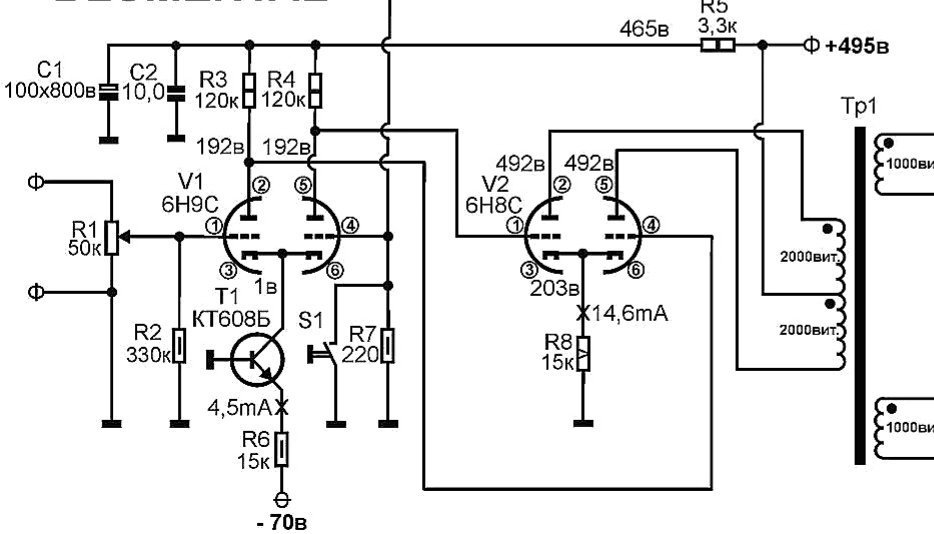

Из всей идеи этого аппарата мне было интересно только применение обратной связи с помощью катодных обмоток выходника. Этот метод ОС быстр на реакцию. Охватывает только оконечный каскад с выходником.
Анодное питание - сомнительно.
Глубокая ООС с выхода на вход - все звучит скучно и одинаково.
Предварительный каскад - вообще моветон по современным понятиям. Имея два новальных отверстия, целесообразнее применить "Вильямсоновский" вариант. Например на 6н1п.

Да, это хорошо что есть два отверстия, и можно поставить действительно другие лампы, и даже октальные.
Читая оппонентов, за и против. Понял, что одни желают повторить один в один, вторые говорят что это невозможно, а третьи говорят что схема не айс, разводка тоже, итд.
Я отношусь к третьим.
У каждого своё отношение к легенде. Некоторые даже дрочат на неё. Извините, слово не матершинное, но точно указывает на то что эти люди делают.
Ну легенда, и что? Кто желает может и повторить один в один. А кто-то может сделать выходной каскад таким же, а питание и драйвер другим, с трансформаторной связью в драйвере и с прямыми связями в предварительном каскаде. Ниже привожу схему, эту схему я слушаю в своём гибриде. Здесь нет разделительных конденсаторов, деталей минимально.
Сейчас я юзаю 6N7 на входе, но можно и 6Н8С и 6Н9С, а кто желает пальцы, типа 6Н1П и ECC85, всё это я пользовал в этой схеме, для этого требуется изменить только один номинал резистора в схеме
И последнее, при повторении, надо всё же увеличить корпус примерно на 20-25%, и сделать уже нормальный усилитель! Соответственно, дизайн оставить прежним или приближённым.

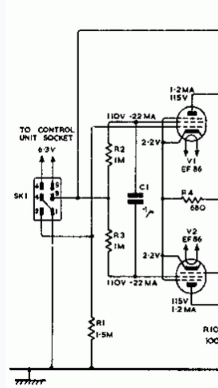

Любители Q2 подвтерждают, что обмотки намотаны именно так как нарисованы, с разницей в сопротвлении 150%
https://keith-snook.info/quad-ii-valve-power-amplifier.html
Вот тут информация, разъясняющая всё, почему не почитали, непонятно:
Перевод:
Как я заметил на схеме, C2 и C3 «прикручены» к шасси для обеспечения небольшой емкости относительно земли, что в сочетании с нагрузочными резисторами драйвера R5 и R6 помогает «формировать» частотную характеристику и, возможно, способствует стабильности усилителя ~ при условии, что корпуса соединены друг с другом и шасси через подложку KT66 и не изолированы краской, что может произойти после разборки и повторного окрашивания
 но замена ламп, отличных от GEC KT66, может вызвать проблемы с паразитными ВЧ-колебаниями
