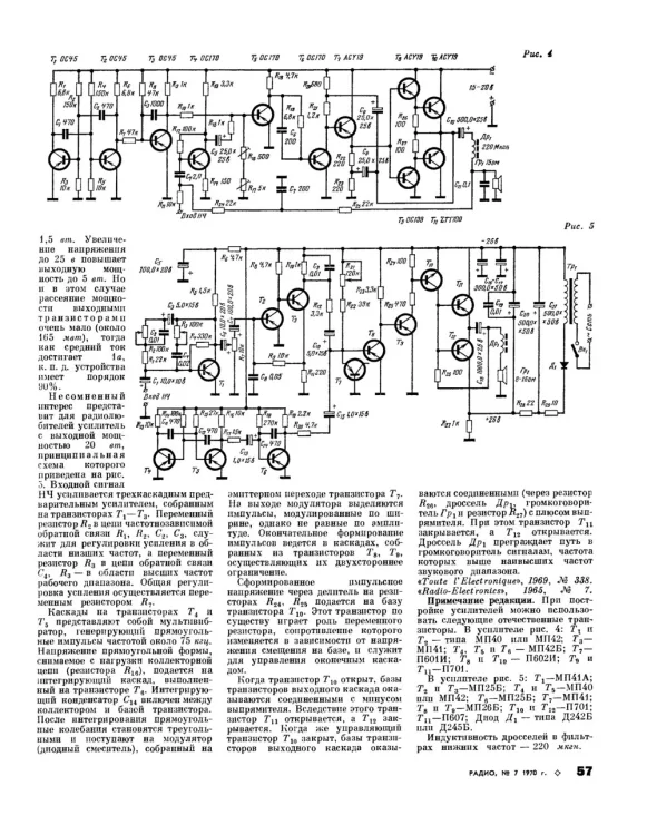

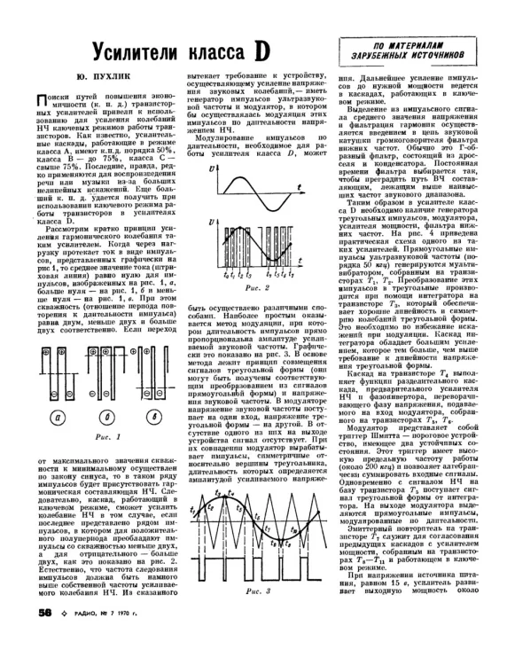

9 часов назад, Климентий сказал:
Вон чего на германии делали...
В 1965 году Sinclair Radionics  выпускали и продавали  в виде  КИТ - усилители класса Д ,  с мощностью 10 и 20 ватт на канал ( на германии ) .
