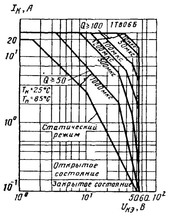

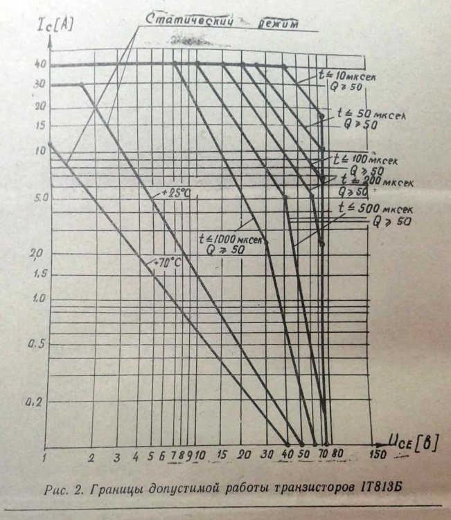

1 час назад, BAA сказал:
Поделитесь графиками.
 Копирую с другого сайта:
Вроде про это.:smile-06:
В "Транзисторы. МРБ-1002. Чернышев. 1980" указана частота 10 МГц. Теперь по мощности 1Т806 - 30 Вт, 1Т813 - 50 Вт, но если посмотреть графики допустимых режимов, то окажется что 1Т806 - 2,5А 10В =25 Вт, 1Т813 - 1,5А 10В=15 Вт, какой мощнее? 1Т813 для "переключающих устройств", 1Т806 - "В импульсных схемах мощных усилителей, преобразователях и СТАБИЛИЗАТОРАХ ТОКА И НАПРЯЖЕНИЯ", т.е. 1Т806 может работать в линейном режиме.
 ( Добавочка от АБ: Совершенно верно, тот же вывод сделал по графикам из этого же справочника.

1 час назад, sound сказал:
Пусть будет по вашему, вы же "мощу" будете качать :smile-33:
Эти графики к реальному применению транзисторов в усилителях не имеют никакого отношения. Вы что амплитуду тока коллектора будете до 30 А разгонять? Лучше всего работает такой ГТ813 у которого в корпусе с маркировкой ГТ813 сидит кристалл от КТ818.

Спасибо,
всё, что  до излома - хорошо. Линейный транзистор не склонен к вторичному пробою, независимо от коллекторного напряжения и у него излома нет. Посему 10 В, уж как есть. Ставим пару, как учили, 1/3 от максимального. То есть 8 Вт на один при реальном радиаторе. Ну и запас по напряжению можно уменьшить, вольт до 5. Вот ватт 10..15 и получим, если скомпенсировать тепловой разгон удастся. Например смещение как у Пасса сделать, с оптроном.
Как-то так.
