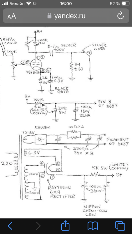

Нашел вот такую схему , написано «аудионот преамп « , сам сайт не открывается .
похожа , лампа другая , но одна , что важно. В других схемах больше.
