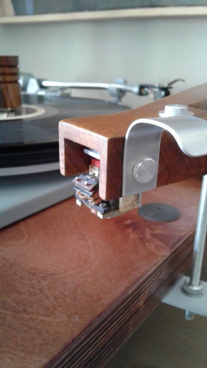

9 часов назад, BAA сказал:
Сразу вопрос, как преодолеваются силы трения лодочек от стенку(и)?
И как всегда, куда без лампы лохматых годов и бессистемного монтажа.
И собственно источник, который перво.
382.thumb.png.c4c01ffe85350df6d1df1e18ef95b3d3.png381.thumb.png.2a2a20b5af2f99a28f7372b759dba3d4.png
Это прототип тонарма , развитие темы имело место быть и возможно автор сам ответит на важные вопросы .  Предусилитель лохматый , согласен, в макетном варианте - лично мною спаянный , если чё) , но автор системы отказался его ""причёсывать "" , так как в большинстве случаев бывает , что ""в итоге"" может не порадовать. Вообще то 3Д монтаж , вы себя сами (или мы все ) изнутри посмотрите -как нас Создатель сделал , прозрение , думаю, может наступить , что вы живы , и это главное . :cc:
Пока я в процессе работы с механикой, параллельно пробиваю пару тем с этим связанных. Первая - поиск "идеального" материала для ремонта стареющего демпфера вставки SM1. У меня пока нормальный, но в прошлой жизни, когда занимался их ремонтом, то это была основная проблема. Экспериментировал с разными материалами, но так и не смог найти альтернативы натуральному мягкому каучуку (не сырому, но и не пережаренному). Вопрос в его приобретении. Нужен листовой материал толщиной около 3мм, из которого я вырубаю кольцевые демпферы. Пока не могу найти где купить нужное. Второй вопрос с головкой DECСA SH4E, которую использую также. Она у меня демонтирована из оригинального корпуса и установлена на стандартный 1/2" шелл-пластину. Эта головка, в отличие от предыдущих трёх поколений, имеет RC цепочку-шунт (22К+2200пФ) латеральной обмотки. Я когда-то давно пробовал её убрать, но что-то плохо уже помню результат тех экспериментов. На Ленкохэвен один из пользователей тоже её демонтировал и положительно отзывался о результатах. Предполагаю, что эта цепочка нужна для уменьшения отдачи латеральной обмотки и коррекции отдачи в верхнем диапазоне (SH4E  - это Super версия H4E с расширенной до 20К верхней границей). В общем пока размышляю и собираю инфо для экспериментов. Любые полезные советы и личный опыт приветствуются!
Сергей . есть головка для проф. целей сделана в институте NHK , Денон 107 ,так вот  похожа на SM-1  только вместо круглого  магнита , дисковый магнит , вставка тоже болтом крепится, но меня всегда останавливал от покупки  дохлый выхлоп - 2 мв ,то есть нужен корректор с хорошим запасом, в оригинале  использовалась на большом столе -тумбе с 5000-мотором и с усилением на камнях, утыканных трансами . Иглы еще можно купить оригинальные.
https://audio-heritage.jp/DENON/etc/dl-107.html
Всё не выходит из головы идея применения в демпфере тонарма ньютоновской жидкости, но так и не попробовал за годы... У меня в открытой ванночке залито масло для горизонтального и вертикального демпфирования паразитных колебаний. Есть ли какие-то стабильные варианты ньютоновской жидкости, котопая не подвержена старению, высыханию и пр.?
Мысли и идеи есть?

8 часов назад, VTver сказал:
Так у тебя же дерево тонарм тяжелый ,что там демпфировать?
Паразитные колебания, вызванные короблением поастинки и эксцентриситетом.

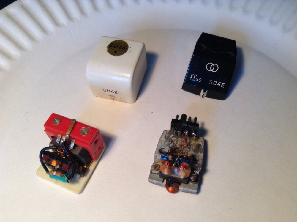

У Декка очень высокая горизонтальная гибкость подвижки, а вертикальная - низкая. Это мешает идеально настроить эффективную массу тонарма, удовлетворяющую параметрам по горизонтали и вертикали одновременно. Приходится поднимать резонансы выше, чтобы не выбрасывало из канавки по горизонтали, но тогда вертикальный резонанс попадает в звуковой диапазон. Вязкостное демпфирование помогает подавить его, не нарушая трекинга. Для Декки демпфирование крайне необходимо, для других моих головок не требуется.
Плюс, демпфирование помогает снизить добротность резонанса. Главное - не передемпфировать!
Т.е., механически она - моно головка, по сути?! И не чревато ли это соотв.износом стерео пластинок?
Хм , у Декка примитивные тонармы , но работают без вышеописанных  проблем . Кстати есть тонармы VIV , там узел подшипника тонарма в магнитной жидкости .с Файрчайлдом СМ1 работал без нареканий.
1 час назад, Xрюн222 сказал:
Три катушки (две вертикальных и одна латеральная) включены звездой. "общий" снимается с конца летеральной, а "поканальные" с концов вертикальных. Кантилевер упругий V-образная балка, защемлённая одной стороной, демпфера нет. На жёлоб кантилевера нанесена гелеобразная субстанция (видимо для гашения ВЧ резонанса кантилевера). Свободный конец кантилевера несёт на себе мет. цилиндр на торце которого зацементирован кристалл. горизонтальная катушка изготовлена Пармеко и окружает цилиндр. Магнитное поле замыкается через полюсные наконечники МС. Вертикальные катушки находятся над цилиндром и имеют внутри сердечники. ЭДС горизонтальной катушки выше, чем у вертикальных. Это связано как с механическими так и с электромагнитными особенностями конструкции. Но предполагаю, что учтено разработчиками (хотя есть вариации...) К сожалению в рунете не с кем пообщаться по этим старым головкам ДЕККА ФФСС. Вся информация исследована мной лично (разборкой, изучением, сборкой, экспериментами) и почерпнута с Ленкохэвен (там есть старая тема об этих головах).
Есть ли проблема в износе дорожки - сказать не могу, не изучал. Но по моей статистике личного плана деградации не замечал. Прикреплённая масса к игле в этих головках очень мала (в том и есть смысл разработки), потому деформации быть не должно.
Фото внутренностей у меня много, но нужно собирать их по сусекам, если кому интересно...

СМ1 тоже имеет сильно разную гибкость по горизонтали и вертикали? Не помню уже...
Разница если и есть, то незначительная, вне даташита. В ней на шаровой магнит надето каучуковое кольцо - демпфер. Гибкость во всех плоскостях идентичная.
