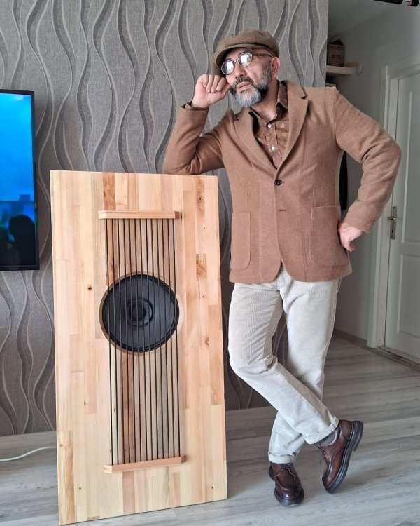

Доброго всем времени суток. Я очень долго отсутствовал на всех форумах, более 10_ти лет. Теперь переехал в Стамбул. Из Баку привез с собой пару 4а32, чтоб как-то слушать музыку.

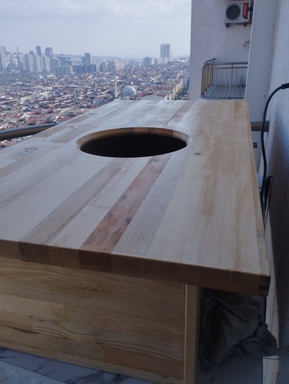

Буквально две недели тому назад, зашёл в магазин Bauhaus, и купил панели из массива, лобзик, фрезу, и болгарку ( и по мелочи) . Желание сделать ПАС для данных динамиков было очень давно. Звучат не плохо))) и это радует. Буду на днях проводить эксперименты с натяжкой материала . Из измерительной техники ничего не имею. Все приборы остались дома в Баку.
АС имеет следующие размеры:
Щит 1200х600х30мм
Короб 1030х400х300
Отверстия под Пас 35мм  72 шт.
Сделал больше чем пл. диффузора. При настройке будет легче.
Одним словом начинаем всё с нуля...

   Здорово!  Про струны очень интересно.
Пищалку нужно добавлять.
Были у меня тдку на 4а32.
А сейчас на 8гд1-ррз и тоже ПАС с перфорацией на чуть более площади диффузора.

2 часа назад, ДимДимыч сказал:
Привет. Защита струнами, думаю тоже из области минимализма. Главное дёшево и быстра в реализации, от моих темпераментных подростков. Я даже не стал заморачиваться с покрытием, пару слоев тикогово масла и всё. Одна только панорама с балкона, где мне приходится работать, заставила обойтись без синтетики)) Прекрасный воздух ...

 Ну и отлично! Поздоровались и познакомились.:smile-50:
Вообще я Здорово! написал как ЗдОрово!(восторг)  Ошибся что без выделения ударения.
А в итоге всё хорошо получилось в обеих смыслах.:smile-59:
Насчёт струн: я где то читал что они не чисто как защита, а вроде как рассеиватели или что то подобное....не помню.

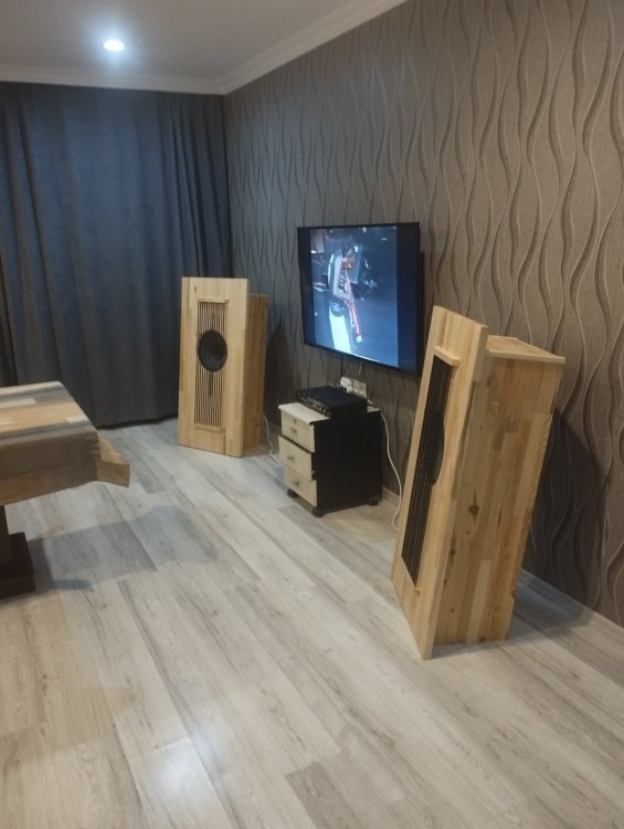

Не вы первый оказались на чужбине со старого портала и других инет площадок. Скажите, а колонки по длинной стороне комнаты стоят? Нельзя было ковёр с толстым ворсом на пол положить, как минимум, в почти пустой комнате и применить другой широкополосник, имхо хуже этого на свете нет? Спасибо.
Всему свое время. Будет и ковер и стены с ловушками. Здесь широкий выбор материалов как немецких, так и местных. Кстати ни чем не хуже. Квартира новая, комната-студия на 38кв.м . К сожалению у короткой стены не получится поставить ас. Дверь с угла.
Это резина 7мм в диаметре. Натянута- "настроенна" ниже слышимости. Не думаю что на вч будет рассеивать. Скорее поглощать))
