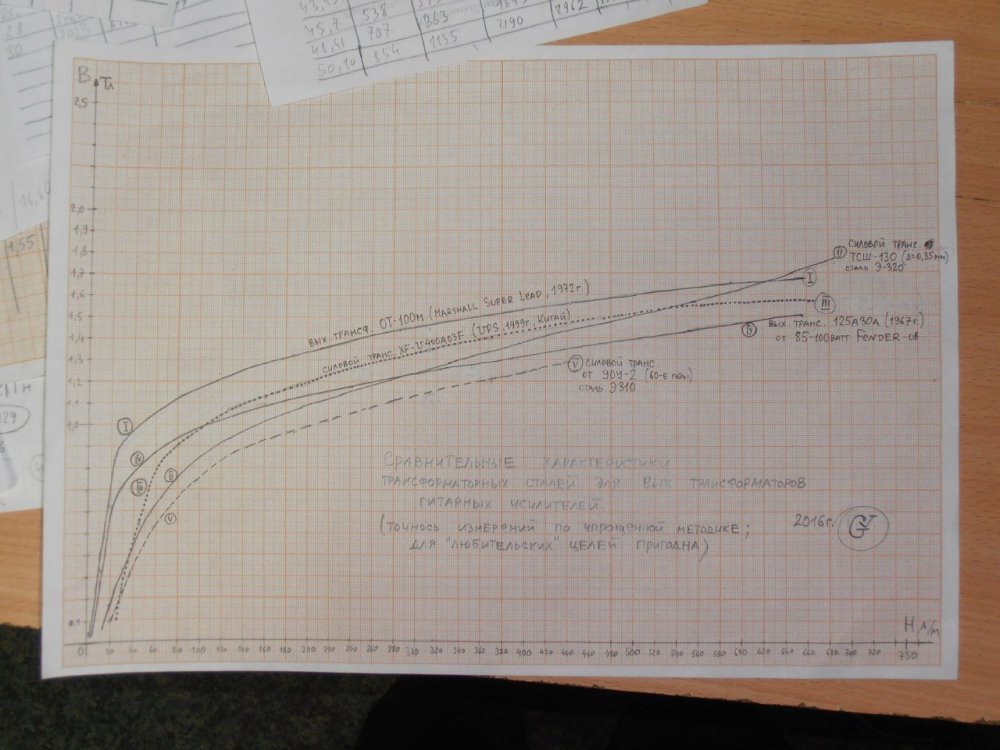

to S.Laptev .  Сергей , спасибо за раскладку  "моего" выходника Z565 Dynaco !  Я долго искал ,но как-то не повезло .  Забавненько  он разложил )))   Я хотел намотать "по образу и подобию " , благо родные 1966 года есть , можно легко сравнить .   Вот ты про железо заикнулся . Отвечу из моей практики .  Железо там скорее всего М14  . Сужу по тому , что и гитарные ампы Фендер тех именно годов очень приятно звучали .  У меня есть родные  фендеровские выходники 1963 и 1967  годов .  Вот снял характеристики железа  (графики )  там подписаны кривые  фендер и маршалл  .  Очень близко железо от старых согласующих трансов из колонок Тесла ( зелёным покрашены)  Я купил на старом АП  2 транса под перемотку .  Думаю !!! )))))
1 минуту назад, гаврилов валентин сказал:
Я их даром отдавал, больше двух десятков. Разбирать - мУка!
Stan Marsh  ,  я про другие , очевидно .  Мои разбирались "легким дуновением"  ,   всего 3 шт. было .   Куча маловитковых обмоток на них  .  Есть на этом железе гитарный выходник на 50 ватт .....ждет своей очереди ))
Только что, гаврилов валентин сказал:
я про другие
Возможно. Я про согласующие стовольтовые в линию, с торцов зелёным компаундом крашенные. Примерно такие же были выходники. На дальнем складе лежит штук 6...8, вместе с абвгдейками.
