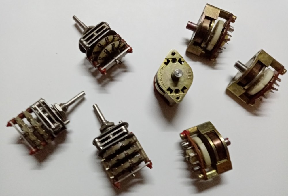

Нашёл у себя малогабаритные галетники с венгерского самописца. Хорошо видной маркировки никакой нет. И разобрать их не получится, чтобы посмотреть и почистить контакты - они собраны на клею. Стоит ли их пробовать в селектор входов?
Купите здесь и побалуйтесь, совсем недорого.
Заодно с имеющимися сравните.
https://meshok.net/item/260620992_Переключатель_ПГ39Ш_246В_3П4Н_Галетный_Контактная_группа_127В_0_5А_0_02_Ом_ИзЗиПа_37ъ144ъъ
Совсем недавно брал галетник, весь из нержавейки, советский. Можно сказать красивый. 12 положений. Кстати, что в мостах всяких стояло - самодельные из бронзы?
В микрофонник поставил, усиление менять.
Явно серебро. Думаю контакты от трения самозачищаются.
Тестером прозвонить и в бой
На фото 3-и качественных советских переключателей галетного типа ПГ3 и таблица содержания на их контактах серебра и 4-е качественных буржуйских.
